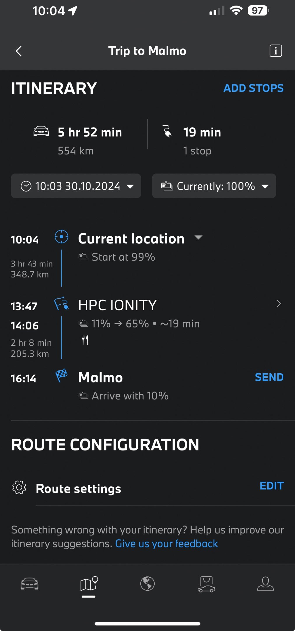

BMW har en app som heter MyBMW. I denne kan du legge inn destinasjon, SOC ved start og den gir deg temmelig nøyaktig når og hvor på BMW Charging samarbeidende ladeoprerarør du bør stoppe å lade for å få mest optimal reisetid.
Med beregning i dag Oslo-Malmø med dagens trafikk og vær er det å kjøre 35 mil før man stopper å lade ved 11% soc.

Du finner nok ut av det etter hvert når du har fått bilen. Og meld deg på fb gruppene jeg nevnte tidligere, det er også poster/info der om kjøring på kontinentet i høy hastighet.
Selvsagt gir ABRP,bilens navigasjonssystem og andre ruteplanleggere estimater for kjøring i lovlig hastighet samt også trafikk/kø og værforhold/temperatur dersom det finnes telemetri data for dette.
Man begynner også en biltur/reise hjemmefra. Og da blir første lade stopp i Varberg (om man drar via Malmö)
MyBMW planleggeren tar også høyde for ladehastighet. Ensbetydende at man kjører ned til lav soc før lading.
Legger du (overfører) turen inn til iDrive vil din eksisterende kjøremønster (les hastighet) føre til at ladestopp og ladeforslag rekalkuleres og oppdateres i bilens nav underveis.
Endret av Syar-2003
