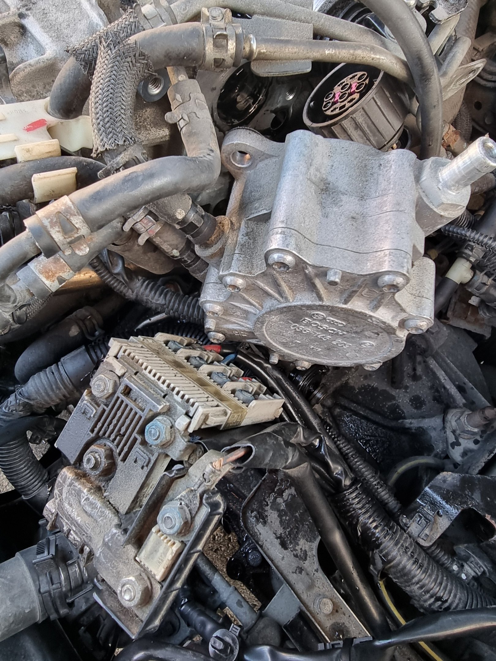

Mener slangene går fra diesel filteret å inn på vakuum pumpa. Orker ikke gå ut å sjekke nå, det blåser helt jævlig her nå.

mitsubishiowner skrev (29 minutter siden):
Kanskje det er en kombinert pumpe.
Det ser ut som det finnes et helt sett med pakninger å få kjøpt til den. Er det det som er gjort? Når ble det gjort (i forhold til stoppen på E6)?

mobile999 skrev (18 minutter siden):
Ble gjort ikke lenge etter den stoppet. Fikk tips om at det kunne være det som var problemet, da jeg skiftet dieselfilter å helte ut dieselen i filteret så var det nesten helt svart diesel som kom ut. At det var olje og diesel blanding som hadde blandet seg i vakuumpumpa så måtte bytte det

mobile999 skrev (27 minutter siden):
Da har vel drivstofftanken den blandingen nå?
Har kombinasjonspumpa port for å teste drivstofftrykket?
Har tatt ut diesel fra tanken å den er fin farge på. Tok ut hvertfall en liter å også helte gjennom ett kaffe filter å det var fin normal diesel farge, ikke noe skitt i den.
