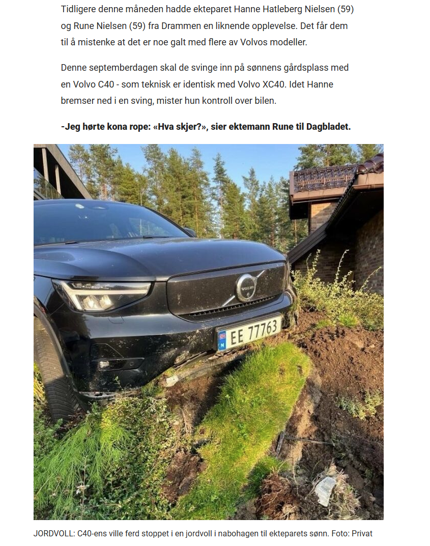

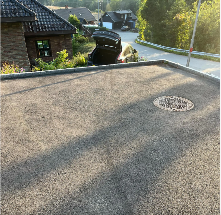

Complexity Skrevet 6. desember 2024 Del Skrevet 6. desember 2024 (endret) 2 hours ago, Syar-2003 said: De kommenterte jo det motsatte under testen (fra 15km/t), at cc akselerasjonen var "treg". Man kjører vel heller ikke så fort som 15km/t inne på en trang parkeringsplass/tak. Så for det paret i Drammen er nok heller ikke cc resume forklaringen. Okei det høres bra ut. Tilfellet jeg tenker på er dette (som forøvrig var med en C40) Endret 6. desember 2024 av Complexity Lenke til kommentar
Syar-2003 Skrevet 6. desember 2024 Del Skrevet 6. desember 2024 (endret) Complexity skrev (14 minutter siden): Okei det høres bra ut. Tilfellet jeg tenker på er dette (som forøvrig var med en C40) Ja , jeg nevnte "Drammen episoden og siktet til denne". XC40 og C40 er samme bil i denne sammenhengen. Med "taket" siktet jeg til p-plass/taket hvor den kom i fra , og tviler på at de har holdt > 15km/t der. Men ser jo nå at det er en p-plass på bakkeplan. Endret 6. desember 2024 av Syar-2003 Lenke til kommentar
