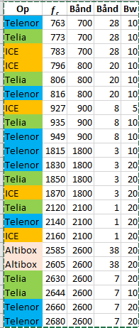

NorsknRev Skrevet 24. oktober Del Skrevet 24. oktober (endret) En liten oversikt, for de spesielt interesserte: Edit: oversikten gjelder 4G og 5G. 2G-frekvenser på 900-båndet er ikke tatt med. For de enda mer spesielt interesserte anbefales https://spectrummonitoring.com/frequencies.php Frekvensene som er merket "Altibox" brukes også av ICE. Endret 23. desember av NorsknRev Tilføyelse 1 Lenke til kommentar
