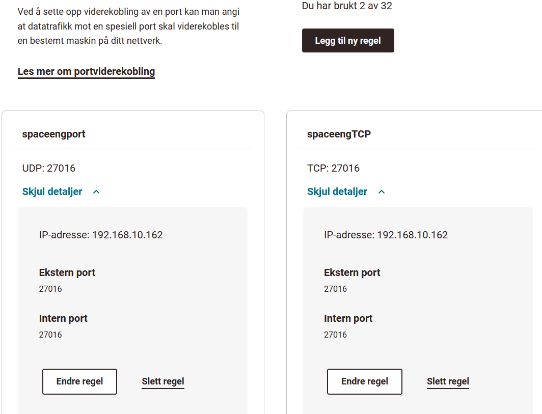

0yvi88 Skrevet 13. oktober 2024 Forfatter Del Skrevet 13. oktober 2024 Hei! Takk for svar! Jeg tror jeg har lagt inn statisk ip for lokal nettverk på server-pcen, se under: I altibox har jeg laget 2 "regler", de ser slik ut: Jeg har testet portene, men virker ikke som de er åpne: Er jeg helt tett i pappen eller er det noe rart her? 😮 Lenke til kommentar https://www.diskusjon.no/topic/1948287-begynnersp%C3%B8rsm%C3%A5l-%C3%A5pning-av-porter/#findComment-27163452
mobile999 Skrevet 13. oktober 2024 Del Skrevet 13. oktober 2024 0yvi88 skrev (3 timer siden): 192.168.10.162 Er dette utenfor "dhcp rangen" til routeren? Lenke til kommentar https://www.diskusjon.no/topic/1948287-begynnersp%C3%B8rsm%C3%A5l-%C3%A5pning-av-porter/#findComment-27163606

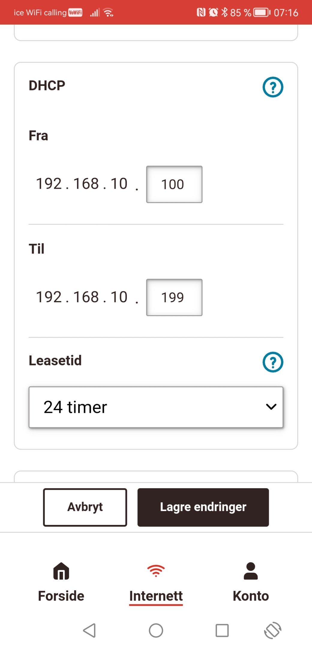

0yvi88 Skrevet 14. oktober 2024 Forfatter Del Skrevet 14. oktober 2024 Takker for svar! Tror jeg er innafor på DHCP, se bilde. Jeg har ikke fast ip, må jeg ha det? Alt funker jo en stund.. :/ Lenke til kommentar https://www.diskusjon.no/topic/1948287-begynnersp%C3%B8rsm%C3%A5l-%C3%A5pning-av-porter/#findComment-27163661
mobile999 Skrevet 14. oktober 2024 Del Skrevet 14. oktober 2024 (endret) 0yvi88 skrev (2 timer siden): Tror jeg er innafor på DHCP, se bilde. Bruk ip utenfor dhcp, f.eks: 192.168.10.99 0yvi88 skrev (2 timer siden): Jeg har ikke fast ip, må jeg ha det? Nei, bruk en Cloudflare tunnel i steden. Endret 14. oktober 2024 av mobile999 Lenke til kommentar https://www.diskusjon.no/topic/1948287-begynnersp%C3%B8rsm%C3%A5l-%C3%A5pning-av-porter/#findComment-27163685
