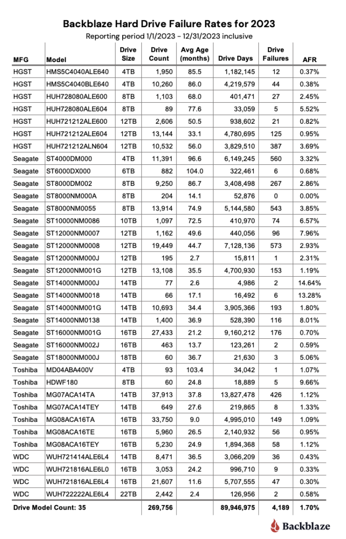

Theo343 Skrevet 26. oktober 2024 Del Skrevet 26. oktober 2024 (endret) Sveipet forbi en artikkel om at kvalitet på de større diskene er tvilsom. Endret 27. oktober 2024 av Theo343 1 Lenke til kommentar

nebrewfoz Skrevet 28. oktober 2024 Del Skrevet 28. oktober 2024 Theo343 skrev (På 26.10.2024 den 12.42): Sveipet forbi en artikkel om at kvalitet på de større diskene er tvilsom. Ekspander Det handlet ikke tilfeldigvis om disker som bruker Shingled Magnetic Recording (SMR)? https://en.wikipedia.org/wiki/Shingled_magnetic_recording Lenke til kommentar
Zepticon Skrevet 28. oktober 2024 Del Skrevet 28. oktober 2024 Jeg kjøpte feil og fikk SMR disker. Det var en treg opplevelse. Heldigvis fikk jeg bytta dem uten noen problemer (takk komplett) Lenke til kommentar
Theo343 Skrevet 28. oktober 2024 Del Skrevet 28. oktober 2024 (endret) nebrewfoz skrev (På 28.10.2024 den 9.40): Det handlet ikke tilfeldigvis om disker som bruker Shingled Magnetic Recording (SMR)? https://en.wikipedia.org/wiki/Shingled_magnetic_recording Ekspander Det var nok det ja Samt at Backblaze har enormt med driftsdata og foreslår at 4-12TB disker er de beste når man kombinere alt fra mengde data man kan miste, tid det tar å gjenopprette raidstatus osv. Velger man disse så skal man være trygg på å få CMR fremfor SMR. WD Red Plus and Red Pro series are exclusively CMR Seagate IronWolf series is exclusively CMR Toshiba N300 NAS drives are CMR EDIT: Endret 28. oktober 2024 av Theo343 Lenke til kommentar
