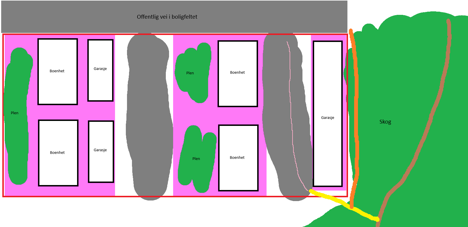

Tror ikke det finnes noe fasit på det. Det er bare min oppfattelse av situasjonstegningen sammen med erfaring fra lignende rekkehusløsninger. Det faktiske svaret kommer først når et tiltak gjort av eier blir påklaget og avgjørelse fra tilsynsmyndighet er avgitt.
Utfordringen for TS er at det en opparbeidet sti i enden, noe som taler for at allmenheten skal ha tilgang. Jeg tror det er en svak sak, og vedkommende blir sett på "som en sær gjøk" som noen sa tidligere.

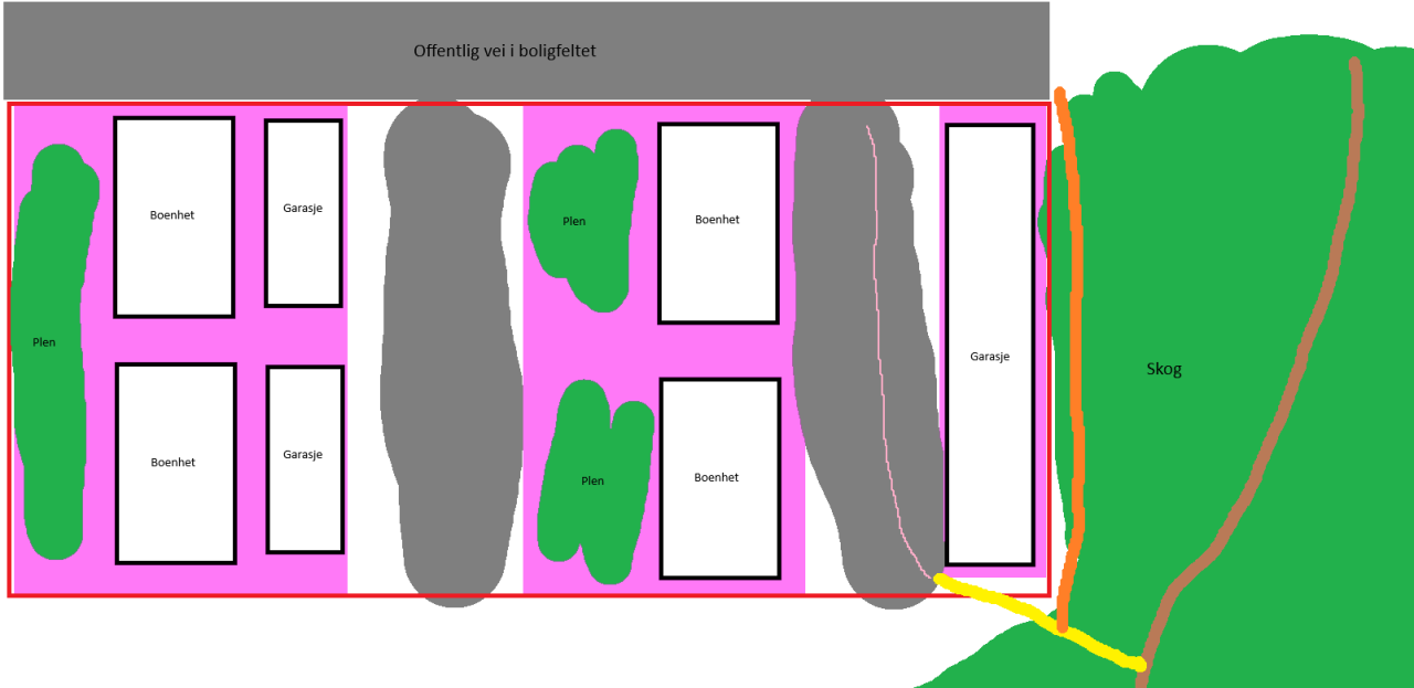

Jeg har mikset litt på tegningen til TS for å tydeliggjøre hvordan jeg ser dette. I det rosa området er det ingen tvil om at det er dekket av unntaket fra allemannsretten. I det gjenværende grå feltet er vi i gråsonen, så la oss se på det.
- Det vil uansett eksistere en rett for beboer innerst i eierseksjonsameiet til å kunne benytte det grå feltet til adkomst til bolig og garasje.
- Denne retten vil også gis til andre ved et behov. Eksempel varelevering, taxi og besøkende.
Slik som jeg ser det da har man ikke en forventning om beskyttelse av privatlivets fred i den grå sonen, et vern man ellers ville hatt i sitt eget gårdstun eller egen tomt der man kun får sin egen trafikk og besøkende. En opparbeidelse av området vil selvsagt kunne bidra til at det vurderes anderledes, men ut fra beskrivelsen til TS fremstår dette som en oppgruset vei.
Det antas det at man har terrasse og uteplass mot de grønne flekkene, og følgelig vil dette området selvsagt være et område der man kan ha en forventning om privatlivets fred.
Nå kommer ikke alt til sin rett i en Paint tegning, men det ser ut som den opparbeide stien bak garasjene er tettere på bygningsmassen enn å spasere i et område der det forventes trafikk, og man kan få inntrykk av at man "lusker" rundt garasjen til andre. Dette kan selvsagt være helt feil, derfor mente jeg at noen med lokal innsikt i forholdene burde se på saken.
Nå må man se på den gule stien. Den er i hovedsak anlagt utenfor eierseksjonstomten og er i følge TS opparbeidet. Hvis man da kommer fra den brune stien og velger å gå inn på den gule stien vil man da ende opp på det som kan sees på som en oppgruset vei som leder til hovedveien. Vil det være naturlig for et forstandig menneske å anta at denne ruten ikke er tillatt?
Så igjen. Det er mye bedre å drive folkeopplysning enn å sette opp forbudtskilt. Et skilt ved den offentlige veien som informerer om sti bak garasjen, og et skilt på den gule stien som sier "Til hovedvei" vil nok være smidigere enn et forbudskilt, spesielt da et forbudskilt ikke vil la seg håndheve i særlig grad.
