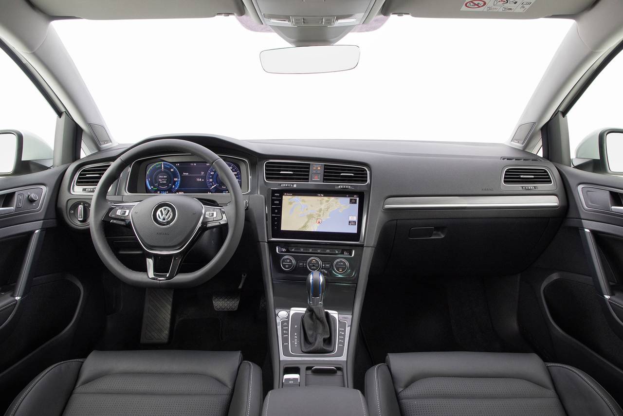

Merker tidligere eier av bilen jeg har kjøpt meg er røyker, men bilen er ikke røyket i. Derimot der jeg merker er det er trukket røyklukt i skinnrattet som gir meg røyklukt fra hendene mine etter lengre kjøreturer. Setene og tak merker jeg ikke noe av, så tror personen ikke har røkt inni i bilen, men bring lukta inn i bilen med hendene sine. Merker også en svak eim av røyklukt ved lengere kjøreturer.
Bilen ble fjernkjøpt, dersom jeg hadde visst om dette hadde jeg ikke kjøpt - da jeg derimot en svært anti nikotinbruker!
Hvordan kan jeg fjerne dette uten å ødelegge skinninteriøret?
