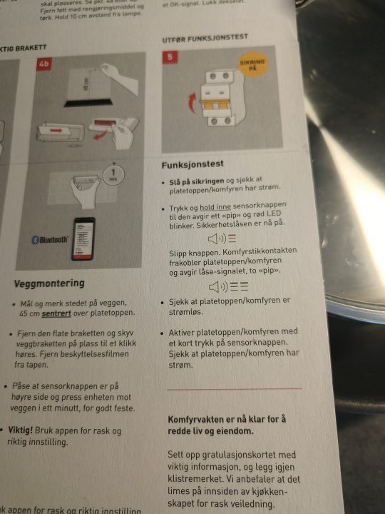

ReaveЯ Skrevet 5. oktober 2024 Del Skrevet 5. oktober 2024 (endret) Hei. Hadde en elektriker innom her om dagen for å bytte komfyrvakt-sensor over induksjontopp siden den forrige ikke funket. Men etter det så virker ikke induksjontopp, så jeg prøver å ta av/på strømmen og da får jeg skrudd den på. Men etter ett par minutter når jeg prøvde å koke egg så kobler den ut helt uten videre. Prøvde å trykke på sensoren og, men hjelper ikke. Noen som har en formening på hvorfor? Skulle selvfølgelig kontakta elektrikeren, men ikke lett når er helg . Endret 5. oktober 2024 av ReaveЯ Lenke til kommentar

ReaveЯ Skrevet 5. oktober 2024 Forfatter Del Skrevet 5. oktober 2024 SirAmp skrev (20 minutter siden): Hvilken komfyrvakt har du? Nye sensorer må vanligvis parres, og det er ofte klønete, høres nesten ut som om elektrikeren din har mislykkes med det. Evt er det ikke sensoren, men selve komfyrvakten som var defekt Hadde Microsense, men han byttet til Microsense 2. Ja, litt merkelig han ikke testa platetoppen om den funket. Trykket én gang på den da lyser det grønt. Holder inn 5-10 sekunder lyser grønt og rødt. Lenke til kommentar
kremt Skrevet 5. oktober 2024 Del Skrevet 5. oktober 2024 Jeg tror du må følge produsentens anvsining for paring mellom vakt og sender. Det er typisk hold inne en knapp i 5 sekunder, vent på grønt lys, deretter pip, ferdig. Men kan være vanskelig i enkelte tilfeller. Lenke til kommentar
ReaveЯ Skrevet 5. oktober 2024 Forfatter Del Skrevet 5. oktober 2024 Prøvd det der og men møkket slår seg av etter få min uansett 😤 1 Lenke til kommentar

Professor Balthazar Skrevet 5. oktober 2024 Del Skrevet 5. oktober 2024 ReaveЯ skrev (1 time siden): Prøvd det der og men møkket slår seg av etter få min uansett 😤 Dersom sensoren har et fungerende batteri, er montert i henhold til manualen og parret opp mot kontaktor og app, samt alle testene er utført i henhold til manualen så skal det fungere riktig. Er det komfyrvaktens kontaktoren eller kurs-sikringen som løser ut etter kort tid? Lenke til kommentar
ReaveЯ Skrevet 5. oktober 2024 Forfatter Del Skrevet 5. oktober 2024 (endret) Hmm har ikke paret den opp mot app, men skal ikke behøve det? Har gjort det som står. Forventer liksom elektrikeren har gjort funksjonstest osv. Vet ikke helt om er kontaktoren eller kurs-sikringen som løser ut etter kort tid. Gir en slags (lav)lyd komfyrvakten rett før platetopp kobler ut. Men hvor finner jeg som regel komfyrvakt-stikkontakten? (den det piper/ringer fra) Bak komfyren? Endret 5. oktober 2024 av ReaveЯ Lenke til kommentar
Powertrainer Skrevet 5. oktober 2024 Del Skrevet 5. oktober 2024 ReaveЯ skrev (2 timer siden): Hmm har ikke paret den opp mot app, men skal ikke behøve det? Har gjort det som står. Forventer liksom elektrikeren har gjort funksjonstest osv. Vet ikke helt om er kontaktoren eller kurs-sikringen som løser ut etter kort tid. Gir en slags (lav)lyd komfyrvakten rett før platetopp kobler ut. Men hvor finner jeg som regel komfyrvakt-stikkontakten? (den det piper/ringer fra) Bak komfyren? Som regel bak eller i naboskapet. Hvis det er vakt med mikroswitcher så kan det hende at de står feil, men de justeringene skal man greie å lese seg til i bruksanvisningen. Lenke til kommentar
