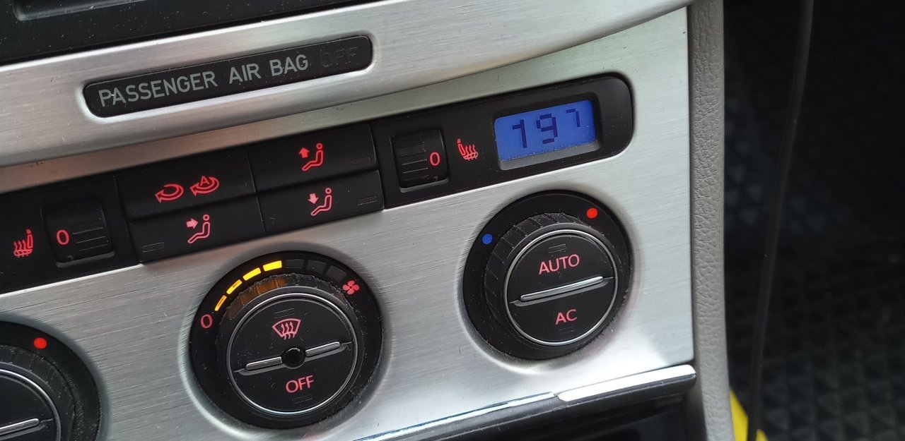

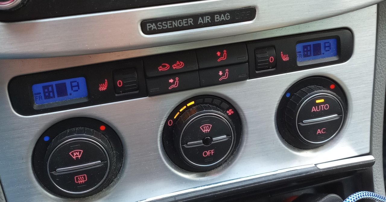

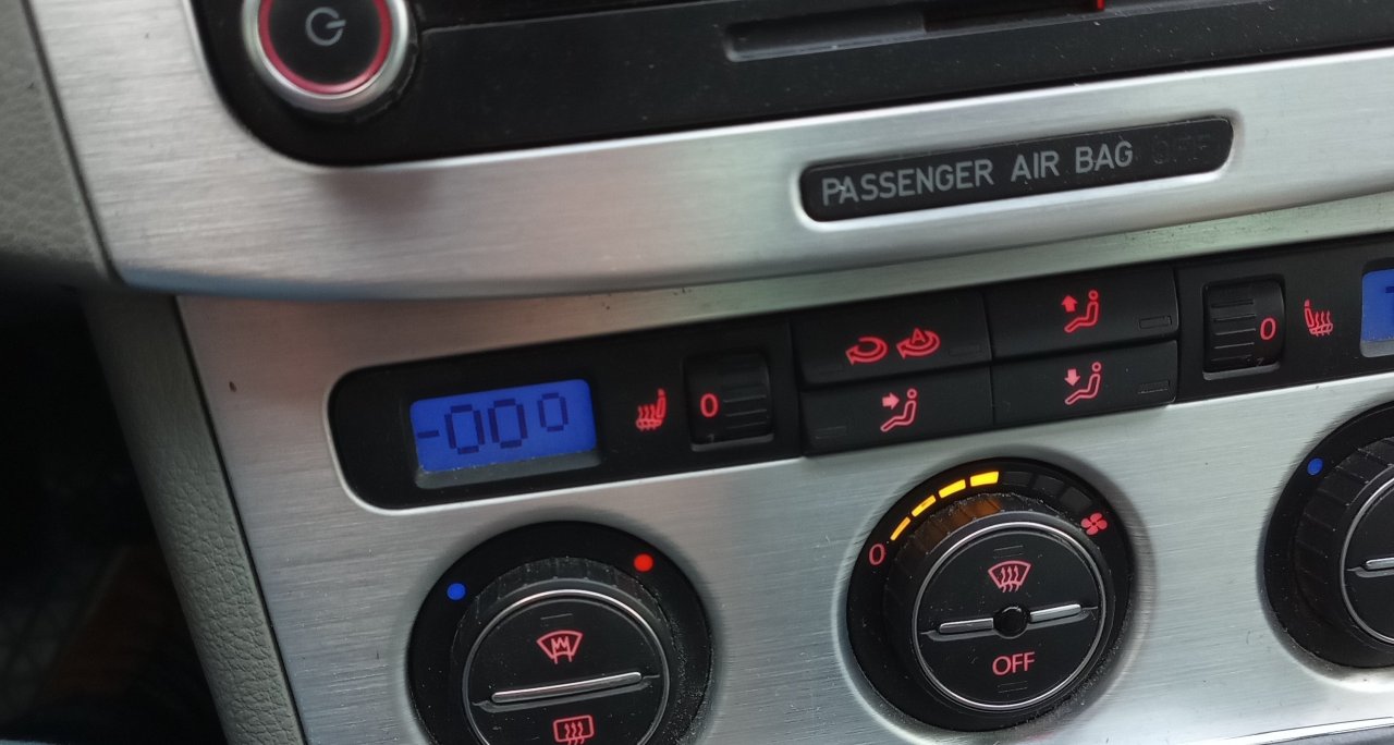

stamkunde Skrevet 20. oktober 2024 Forfatter Del Skrevet 20. oktober 2024 (endret) mobile999 skrev (43 minutter siden): Sannsynligvis, sjekk deletegningen. Fungerte det ikke å lese feilkoder? det kommer tall, men usikker om det kan defineres som koder. Når jeg trykket AC og luft til fot, så reagerte ikke det på noe. Når jeg trykket AC og luft fra fot, da kommet det tall, men når jeg skrudde på regulering på varme hastighet, så byttet tall og bokstaver også, om jeg kan kalle det bokstaver i det hele tatt. Når jeg trykket AC og til ansikt, da kom det tykke symboler som ikke var leselig. På høyre side gikk det gradvis nedover ved at det stod 20 og liten toer ved siden av, og til 19,9- 19,8. Venstre side stod det - 00.0 Endret 20. oktober 2024 av stamkunde Lenke til kommentar
mobile999 Skrevet 20. oktober 2024 Del Skrevet 20. oktober 2024 Ja, det er sannsynligvis feilkoder. De kan si noe om hva som er feil. (Det er ikke sikkert det er selve spjeldmotoren.) Jeg fant denne og tror den er en riktigere kandidat enn den du linket til: https://www.skruvat.no/Stillelement-blandeklaff-P512958.aspx Lenke til kommentar

stamkunde Skrevet 20. oktober 2024 Forfatter Del Skrevet 20. oktober 2024 mobile999 skrev (57 minutter siden): Den er brukt i Passat B6 også. Vurder å gjøre en reset/kalibrering: Start motoren og vent i noen sekunder. Ttrykk AC-knappen og pil høyre samtidig. Du skal høre at systemet jobber og luft kommer ut av forskjellige ventiler under prosessen. Løste det problemet? ja, jeg hørte, men det løste ikke problemet. Det var da merkelige symboler kom opp med tykk skrift, se bilde. Lenke til kommentar
mobile999 Skrevet 20. oktober 2024 Del Skrevet 20. oktober 2024 (endret) Er du sikker på alt du brukte AC+"pil ned" da du sjekket for feilkoder? Endret 20. oktober 2024 av mobile999 Lenke til kommentar
