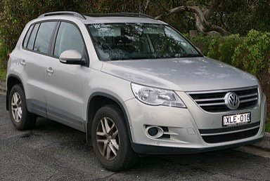

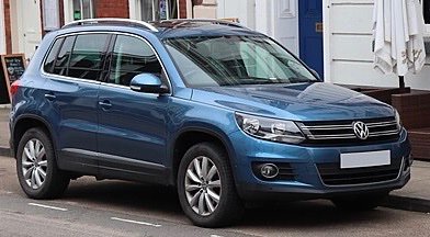

Hollabaloo Skrevet 9. oktober 2024 Del Skrevet 9. oktober 2024 (endret) Supplement til det @mobile999 skrev: Første generasjon (2007-2015) Pre-facelift (2007-2011) Facelift (2012-2015) Andre generasjon (2016 - d.d.) Ref. https://en.wikipedia.org/wiki/Volkswagen_Tiguan Endret 9. oktober 2024 av Hollabaloo Lenke til kommentar
