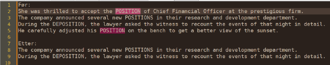

backtoback Skrevet 29. september 2024 Del Skrevet 29. september 2024 (endret) Microsoft Copilot var så snill å lage et regex-mønster med forklaring til meg . Det fungerte som det skulle når jeg testet det. "Just testing": You Kan du lage et regex-mønster for notepad++ for å fjerne alle linjer som inneholder ordet `POSITION`? Copilot Selvfølgelig! For å fjerne alle linjer som inneholder ordet POSITION i Notepad++, kan du bruke følgende regex-mønster: 1. Åpne Notepad++. 2. Trykk Ctrl + H for å åpne “Replace...”-vinduet. 3. Velg “Replace” fanen. 4. I “Find what” feltet, skriv inn følgende regex-mønster: ^.*\bPOSITION\b.*\R Dette mønsteret betyr: ^: Dette angir starten på en linje. .*: Dette matcher ethvert tegn (unntatt linjeskift) null eller flere ganger. \b: Dette er en ordgrense. Det sikrer at “POSITION” matches som et helt ord, ikke som en del av et annet ord (f.eks. “positions” eller “deposition”). POSITION: Dette er den bokstavelige strengen “POSITION”. \b: En annen ordgrense for å sikre at “POSITION” matches som et helt ord. .*: Igjen, dette matcher ethvert tegn (unntatt linjeskift) null eller flere ganger. \R: Dette matcher enhver Unicode linjeskiftsekvens (f.eks. \n, \r\n, osv.). Oppsummert matcher dette regex-mønsteret enhver linje som inneholder hele ordet “POSITION” hvor som helst i linjen. \R på slutten sikrer at matchen inkluderer linjeskiftet på slutten av linjen. 5. La “Replace with” feltet være tomt. 6. Sørg for at “Search Mode” er satt til “Regular expression”. 7. Klikk på “Replace All”. Dette vil fjerne alle linjer som inneholder ordet POSITION. Endret 1. oktober 2024 av backtoback "just testing" 1 Lenke til kommentar
