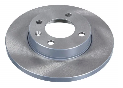

Har nylig skiftet bremseskive på begge sider på bilen og når jeg monterte bremseskive på en av dem, så merket jeg at bremseskiven er løs selv om jeg har strammet bremseklaven og glideboltene på bremsekaliper... skjønner ikke hva jeg har gjort galt, måtte skifte bremseklave og glidebolter da glidebolten ble knekt da den skulle løsnes for å bytte bremseskiva, men rart om det skulle vært et problem når den andre siden ikke har problem med at den er løs, bilen er en mitsubishi lancer 2010

Det er heilt normalt at bremseskiven virker løs selv etter at du har montert bremscalipter-klave, og bremseklosser.  Du kan snurre bremseskiven rundt uhemmet, og virker løs.
Når du monterer hjulet så må du kanskje snurre bremseskiven rundt så den sentrerer med hullen for hjuilboltene, og husk å kryssteite hjulboltene.
Lenke til kommentar
Noen bilmodeller har en liten skruer som holder bremseskiven fast før hjulet monteres. Det gir en hjelp for å enklere montere hjulet. Hjulboltene holder bremseskiven og hjulet fast.
Er bremseskiven løs etter hjulet er montert er det noe galt. (Bortsett fra at hjulet skal kunne rotere, når brems ikke er aktiv og drivhjul ikke låst av parkeringsbrems eller motor. )

Vet om at det er noe skruer som holder bremseskiven fast, men på min bil så var det ikke noe slik fremme

Hm, får vel ta en titt igjen i morgen, bare rart den virket så løs etter alt var strammet og montert...

Ikke noe å bekymre seg for.
Helt normalt at denne skruen mangler på litt eldre biler. Den ruster fast, og folk ødelegger hodet på dem ved demontering. Da setter man den ikke på igjen heller.
Faktisk verksteder som ikke setter dem på plass selv om skruen er helt fint.
Tidspress, 2 minutter pr skive er 8 minutter på en bil.
10 biler så har du spart over en time 😛
