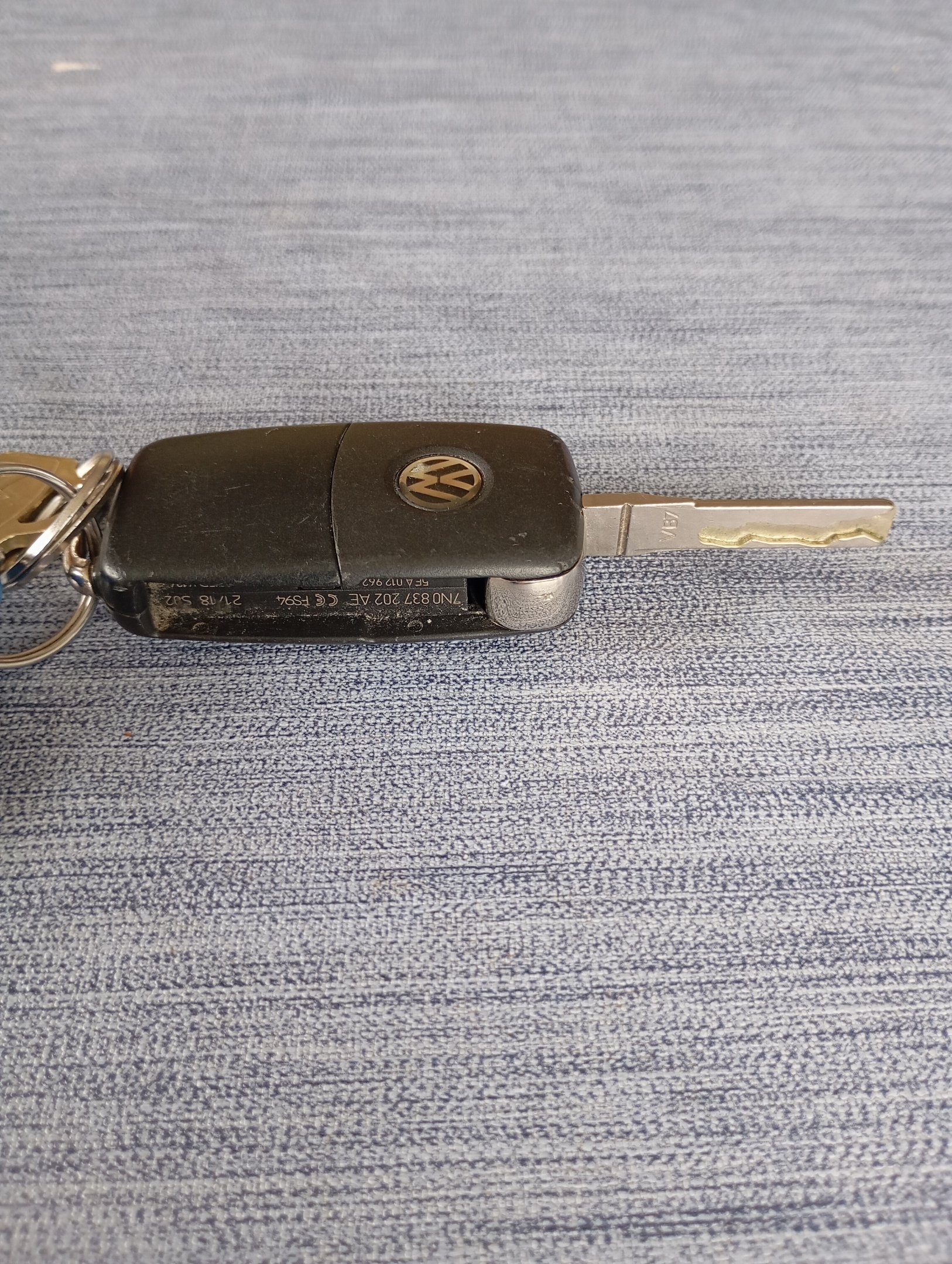

bruker84 Skrevet 24. september 2024 Del Skrevet 24. september 2024 Klarer ikke å åpne den 🤷 1 Lenke til kommentar
The Avatar Skrevet 24. september 2024 Del Skrevet 24. september 2024 Du må sjekke brukarmanualen for å få klart svar på akkurat denne nøkkelen. Normalt sett så er det likevel panelet som det ikkje er logo på som skal vippast av, ofte må du sette eit flatt skrujern mellom platene og bøye litt forsiktig til plastpanelet spretter av. Lenke til kommentar
Mr. A Skrevet 24. september 2024 Del Skrevet 24. september 2024 https://www.vwtouran.net/replacing_the_battery-54.html 3 Lenke til kommentar
bruker84 Skrevet 24. september 2024 Forfatter Del Skrevet 24. september 2024 Ja, eg fant det i brukermanualen👍, det stod og at det burde verksted gjøre. Sikkert lurt. Lenke til kommentar

toralfb Skrevet 24. september 2024 Del Skrevet 24. september 2024 Det kan være forskjell på kvaliteten på 2032 batteri. Kjedelig å bytte oftere enn nødvendig. Har erfart noen holder svært kort tid. Lenke til kommentar
sedsberg Skrevet 25. september 2024 Del Skrevet 25. september 2024 Sikker? Min VW-nøkkel bruker CR2025. Lenke til kommentar
bruker84 Skrevet 25. september 2024 Forfatter Del Skrevet 25. september 2024 sedsberg skrev (På 25.9.2024 den 8.26): Sikker? Min VW-nøkkel bruker CR2025. Ekspander Har gjort det i dag, virker ihvertfall med CR2032 Lenke til kommentar
The Avatar Skrevet 25. september 2024 Del Skrevet 25. september 2024 CR2025 og CR2032 kan ofte brukast omkvarandre. Nummeret refererer til tjukkelsen på batteriet CR2025 er 2,5 mm tjukt medan CR2032 er 3,2 mm tjukt. Begge batteria er på 3V men det litt kraftigare CR2032 varer lengre. På slike dingsar der du bruker slike batteri så vil det være ei lita fjøyr som sikrer god kontakt mellom polane. I dei fleste tilfeller vil fjøyra som held batteriet på plass fint kunne tilpasse seg høgdeforskjellen på 0,7 mm, så i dei fleste praktiske tilfeller så får du fint plass til eit CR2032 batteri der det eigentleg var meininga med CR2025 batteri, men det er mulig du må bruke litt meir kraft for å sette på loket. 1 1 Lenke til kommentar
sedsberg Skrevet 25. september 2024 Del Skrevet 25. september 2024 Ville aldri fått et 2032 inn i min nøkkel. Men den er også litt annerledes enn nøkkelen i første post. Lenke til kommentar
Hollabaloo Skrevet 25. september 2024 Del Skrevet 25. september 2024 De VAG-nøklene har kommet i flere versjoner opp gjennom årene. Lenke til kommentar
