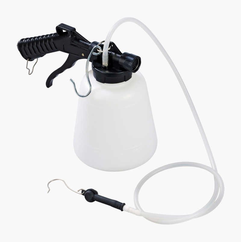

Er det en pumpe som man bruker manuell, altså man trenger ikke sitte i bilen å trykke inn bremsepedal ?
Jepp. Man fyller den med bremsevæske, kobler den til reservoaret i motorrommet, pumper opp et visst trykk, så går man fra hjul til hjul (starte med kalipper lengst vekk fra reservoaret, avslutte med den nærmest).
Med litt øvelse er det gjort på minutter å ikke bare lufte men og å bytte all bremsevæske, med minimal sjanse for luft i systemet. Mye tryggere metode enn å suge ut fra hver nippel, eller å styre med å pumpe manuelt.
Dvs det kan og være en ide å pumpe med pedalen noen ganger for å sikre at du får byttet væsken i alle kamre i stemplene, men ellers ikke behov for å røre pedalen.
Et veldig godt hjelpemiddel, som har eneste negative side at du bruker endel bremsevæske med den siden du må fylle litt oppi den for at den skal fungere. Men vanlig dot4 bremsevæske som de fleste biler bruker koster ikke mange kronene, så noe stort drawback er det ikke.
Jeg har rett nok en litt annen produsent av samme løsning, men har flere bekjente som sier denne gjør like god jobb som den noe dyrere varianten jeg har. Det viktigste er at du presser bremsevæske "rette veien" og det blir minimal risiko for luft i systemet selv når du jobber alene.

Maskinfører skrev (17 minutter siden):
Veldig god erfaring med den fra Biltema til å koble på trykkluft om du har kompressor 😉
Vurderer den selv da den manuelle jeg har er....manuell 🤣
Så den holder mål? 🙂 Eller vent litt, mener du de som suger? Jeg er ikke så glad i de utgavene. Synes det ofte suges luft fra gjengene på niplene (kan jo fikses med litt fett evt teflontape, men...) og en gang jeg skulle fullstendig fylle og lufte en Abs-blokk fikk jeg aldri ut all luften før jeg brukte den med trykk...

Habla Møberg skrev (10 minutter siden):
Ja den skal holde mål den 😉 Kjøpte denne i 2019 da jeg skiftet alle bremserørene på min 2009 mod L200 i 2019 så den funket til mitt bruk i alle fall 289,- eller no betalte jeg brukte gjengetape på min bruker det på alt av gjenger på trykkluft uansett 😉 😉 https://www.biltema.no/bil---mc/bildeler/bremsesystem/bremsehydraulikk/bremsecaliper/bremselufter-trykkluftdrevet-2000031634
