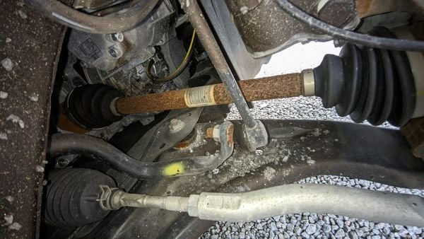

sveibuen skrev (På 25.9.2024 den 3:54 PM):
Bilene ruster nesten før de blir sendt fra fabrikk!
Hva mener du med at bilene nesten ruster? Enten har det dannet seg rust, eller så har det ikke dannet seg rust. Jeg tviler veldig sterkt på at produsentene sender biler som har begynt å ruste ut av fabrikkene sine. Dette høres ut som en myte og et påfunn.
Endret av Palladio
Lenke til kommentar
Palladio skrev (3 timer siden):
Ingen påfunn! Skal vise deg en helt ny bil, som jeg kjøpte. Så skal du få se! Bilde er tatt uka etter!
Eg reklamerte uten å komme noen vei, da de mente det var overflaterust!
Sende så melding til NAF med bilder, de sa, at så lenge du har reklamert, så må forhandler stå til ansvar for skader rusten gjør frem til de har fikset det.
Bilen er behandlet*
  • Innsiktsfullt 2
