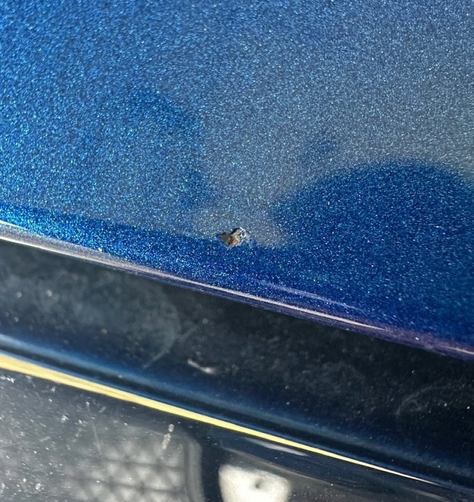

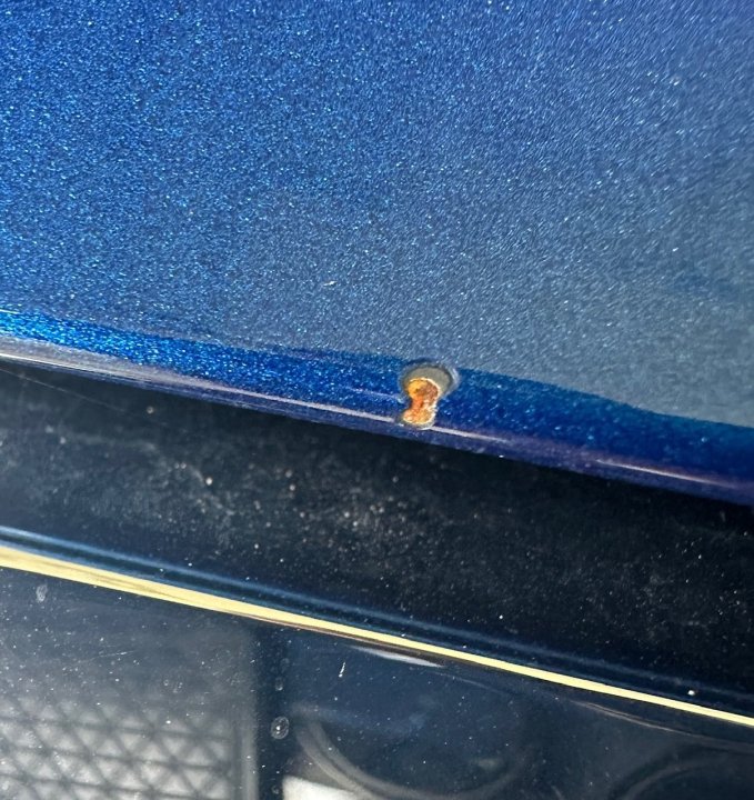

sdf123 Skrevet 18. september 2024 Del Skrevet 18. september 2024 Har en 14år gammel Volvo som har litt rust flekker etter stein sprut, hovedsakelig over frontruta. De er alt fra størrelse på et par mm til den største som er mellom en 10kr og 5kr størrelse. Målet er å gjøre det penere enn nå, og at det ikke begynner å ruster igjen til vinteren. Noen som har en fremgangsmåte på dette? Og hva trenger jeg av verktøy og materiale? Har feks Jula/Biltema/Thansen/Mekonomen i nærheten. Lenke til kommentar
Maskinfører Skrevet 18. september 2024 Del Skrevet 18. september 2024 Må gå over med pussepapir da deretter en 7-8 ganger med ferrobet deretter pussing så sparkel og billakk og klarlakk til slutt 😉 Lenke til kommentar
Gjest MKII Skrevet 18. september 2024 Del Skrevet 18. september 2024 sdf123 skrev (På 18.9.2024 den 20.13): Har en 14år gammel Volvo som har litt rust flekker etter stein sprut, hovedsakelig over frontruta. De er alt fra størrelse på et par mm til den største som er mellom en 10kr og 5kr størrelse. Målet er å gjøre det penere enn nå, og at det ikke begynner å ruster igjen til vinteren. Noen som har en fremgangsmåte på dette? Og hva trenger jeg av verktøy og materiale? Har feks Jula/Biltema/Thansen/Mekonomen i nærheten. Ekspander Pussepapir og så videre er "billigmåten" å gjøre det på. Men det tar ikke rusten i dybden i groper, og rusten kommer fort tilbake. Skal du gjøre det ordentlig må du bruke trykkluft, punktsandblåser, sandblåser-sand/glass. Og SÅ Ferrobet og/eller grunning med sink, lakk, og eventuellt klarlakk. Ikke 100% sikker, men i følge det jeg har hørt er klarlakk i motsettning til lakk løsemiddelbasert, og skal være tettere mot fukt, og dermed gi bedre rustbeskyttelse sammen med lakk enn bare lakk alene. Lenke til kommentar
likferd Skrevet 18. september 2024 Del Skrevet 18. september 2024 (endret) På typisk steinsprut rust på størrelse med fingernegl fjerner du effektivt rust med en dremel ned på bart metall. Så kan du bruke en 2 komponent grunner til å bygge opp igjen, og avslutte med lakkstift og klarlakk. Våtsliping med rundt p1500 slipepute vil gjøre resultatet penere. Du finner gode guider til dette på Youtube 🙂 Ps: du vil finne mer rust som kryper under lakken enn det du ser nå. Pass på at du får fjernet all rust før du fortsetter Endret 18. september 2024 av likferd Lenke til kommentar

DrAlban3000 Skrevet 18. september 2024 Del Skrevet 18. september 2024 likferd skrev (På 18.9.2024 den 21.08): På typisk steinsprut rust på størrelse med fingernegl fjerner du effektivt rust med en dremel ned på bart metall. Så kan du bruke en 2 komponent grunner til å bygge opp igjen, og avslutte med lakkstift og klarlakk. Våtsliping med rundt p1500 slipepute vil gjøre resultatet penere. Du finner gode guider til dette på Youtube 🙂 Ps: du vil finne mer rust som kryper under lakken enn det du ser nå. Pass på at du får fjernet all rust før du fortsetter Ekspander Denne teknikken bruker jeg etter tips fra diverse kanaler på youtube. Jeg går over med DA maskin til slutt dog, for å fjerne den litt tåkete effekten i lakken etter våtslip. Krever kun tålmodighet og det å følge rådene i guiden du velger slavisk. Lenke til kommentar

sdf123 Skrevet 19. september 2024 Forfatter Del Skrevet 19. september 2024 likferd skrev (På 18.9.2024 den 21.08): På typisk steinsprut rust på størrelse med fingernegl fjerner du effektivt rust med en dremel ned på bart metall. Så kan du bruke en 2 komponent grunner til å bygge opp igjen, og avslutte med lakkstift og klarlakk. Våtsliping med rundt p1500 slipepute vil gjøre resultatet penere. Du finner gode guider til dette på Youtube 🙂 Ps: du vil finne mer rust som kryper under lakken enn det du ser nå. Pass på at du får fjernet all rust før du fortsetter Ekspander Takk for gode tips! Pusse og få vekk all rust. Rustfjerner: https://www.biltema.no/bilpleie/bilvedlikehold/rustbeskyttelsesmiddel/rustfjerner-150-ml-2000017148 Grunner: https://www.biltema.no/bilpleie/bilmaling-og-lakk/fargepenn/lakkstift-primer-9-ml-2000048544 Lakkstift Klarlakk: https://www.biltema.no/bilpleie/bilmaling-og-lakk/fargepenn/lakkstift-klarlakk-9-ml-2000048240 Våtsliping Funker de produktene jeg fant på biltema? Fant ikke to-komponent grunner. Lenke til kommentar
likferd Skrevet 19. september 2024 Del Skrevet 19. september 2024 Joda, det vil fungere nok fungere. Estetisk sett for større skader er det en fordel å kjøpe lakk som er blandet til samme fargekode som bilen din, for at det skal bli så likt som mulig. Dette kan du bestille på nettet fra f.eks spraylakk.no Lenke til kommentar
