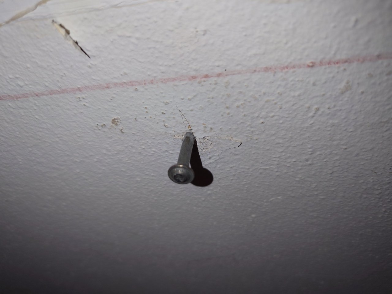

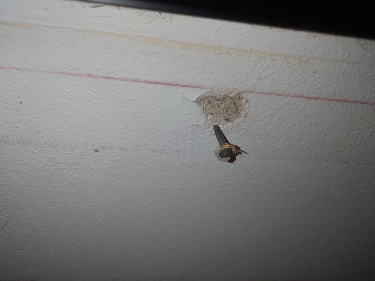

Rudde Skrevet i går, 13:30 Rapporter Del Skrevet i går, 13:30 Snekker har vært å bytte fasade på formbyg garderobe, men klarte ikke å fjerne naglene det gamle var satt opp med. De sitter som støpt. Snekkeren var ikke i stand til å dra de ut, eller å kutte de med et multiverktøy sag han hadde med deg. Han satt alikavel opp fasaden og dro sin vei. Men nå er jeg litt interessert å bli kvitt disse jævlene, jeg er jo sikker på at det er mulig å fjerne de med en vinkelsliper. Men er det noe teknikk eller metode for å få slike jævler ut? Dette er i et murbygg fra førkrigstiden. Lenke til kommentar

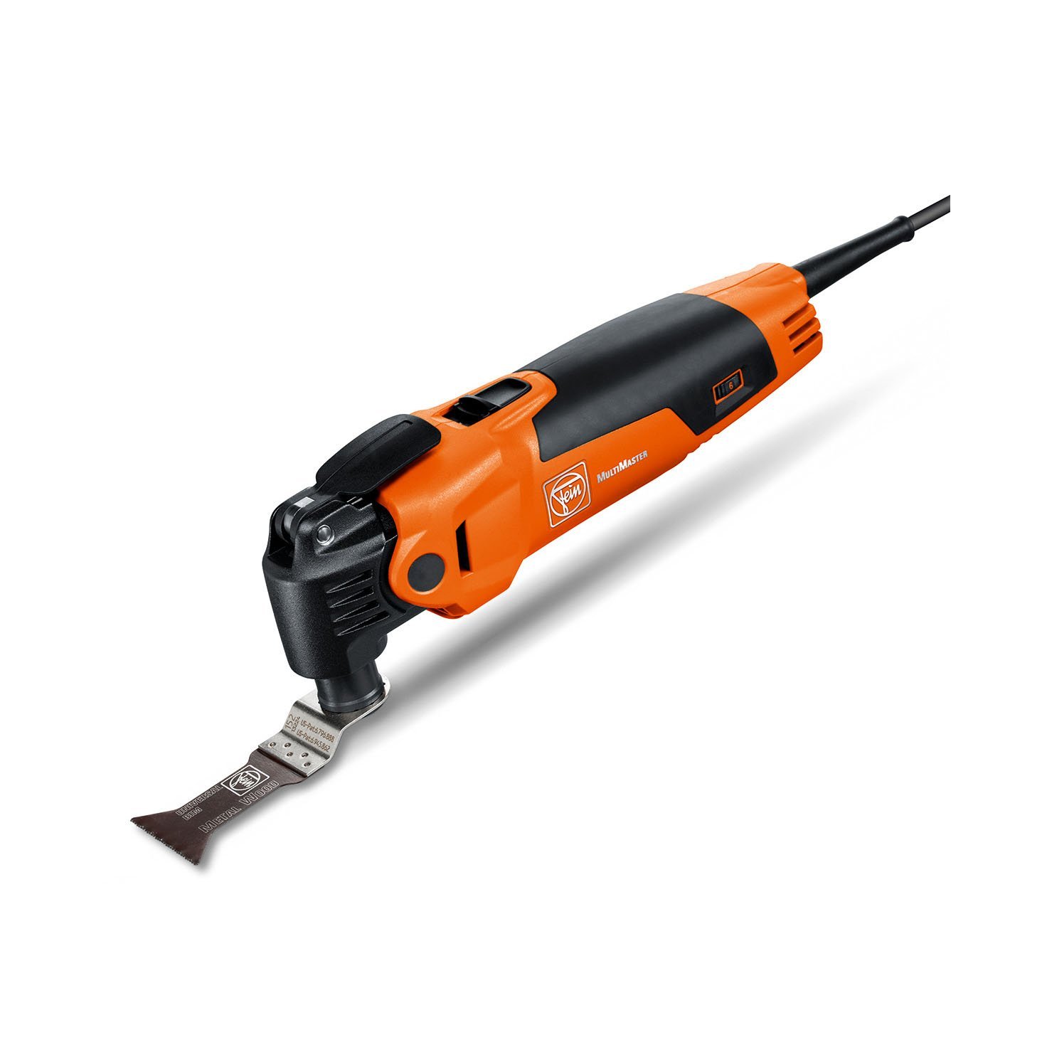

ilpostino Skrevet 7 timer siden Rapporter Del Skrevet 7 timer siden Jeg vedder en is på at multiverktøyet snekkeren prøvde med ser slik ut @sedsberg. Skal du gjøre dette litt grovmotorisk kan du bruke hammer og meisel for å hugge ut betongen rundt eller vinkelsliper, men da får du antageligvis ikke klippet over helt plant med overflaten. bruker du hammer og meisel må du reparere etterpå. Lenke til kommentar

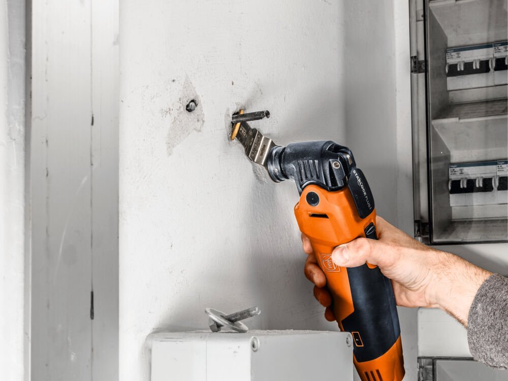

el_cash Skrevet 7 timer siden Rapporter Del Skrevet 7 timer siden Tipper både Feinsag (med riktig blad for metall) - som @sedsberg viser bilde av - eller vinkelsliper med kutteblad for metall vil ta de boltene ganske lett. Poenget er å ha rett blad for jobben. Lenke til kommentar
