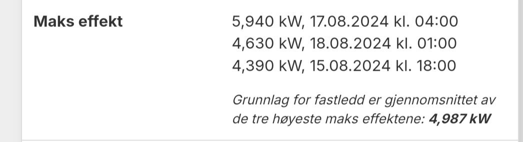

Complexity Skrevet 26. september Del Skrevet 26. september (endret) Klarte meg under 5kW en måned i sommer. Det var litt styr med hus og to elbiler men det gikk. Men å holde seg under 10kW går fint. Har satt opp at alle varmekabler slår seg av om man bikker 10kW og prøver å ikke lade elbilene samtidig. Endret 26. september av Complexity Lenke til kommentar
