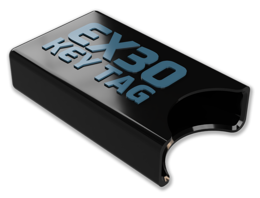

Bjerknez Skrevet 20. september 2024 Forfatter Del Skrevet 20. september 2024 Tegnet meg en "Key Tag" holder som kan festes ett sted i bilen slik at nøkkelen har en fast plass Tenkte og 3D printe denne å se hvordan det blir når jeg en dag får bilen Lenke til kommentar https://www.diskusjon.no/topic/1947753-volvo-ex30-ultra-long-range-twin-motor-428hk-erfaringer-og-meninger/page/4/#findComment-27142651
Complexity Skrevet 21. september 2024 Del Skrevet 21. september 2024 (endret) Fin den. Bruker du Fusion360 og rendrer modellen for å få så clean finish? Om du har en nyere mobiltelefon kan du vel bruke den som nøkkel da, men kjekt om noen skal låne bilen eller så. Ang den blokkeringen av sensoren så kan det jo hende den klager om den blir helt tildekket, og derfor det må være en liten avstand der. Kansje lys-sensorer eller nå også befinner seg der for å justere lysstyrken på skjermen. Endret 21. september 2024 av Complexity Lenke til kommentar https://www.diskusjon.no/topic/1947753-volvo-ex30-ultra-long-range-twin-motor-428hk-erfaringer-og-meninger/page/4/#findComment-27142927
Bjerknez Skrevet 21. september 2024 Forfatter Del Skrevet 21. september 2024 Complexity skrev (1 time siden): Fin den. Bruker du Fusion360 og rendrer modellen for å få så clean finish? Om du har en nyere mobiltelefon kan du vel bruke den som nøkkel da, men kjekt om noen skal låne bilen eller så. Ang den blokkeringen av sensoren så kan det jo hende den klager om den blir helt tildekket, og derfor det må være en liten avstand der. Kansje lys-sensorer eller nå også befinner seg der for å justere lysstyrken på skjermen. Det stemmer. Bruker Fusion 360 og rendrer den. Lenke til kommentar https://www.diskusjon.no/topic/1947753-volvo-ex30-ultra-long-range-twin-motor-428hk-erfaringer-og-meninger/page/4/#findComment-27142952

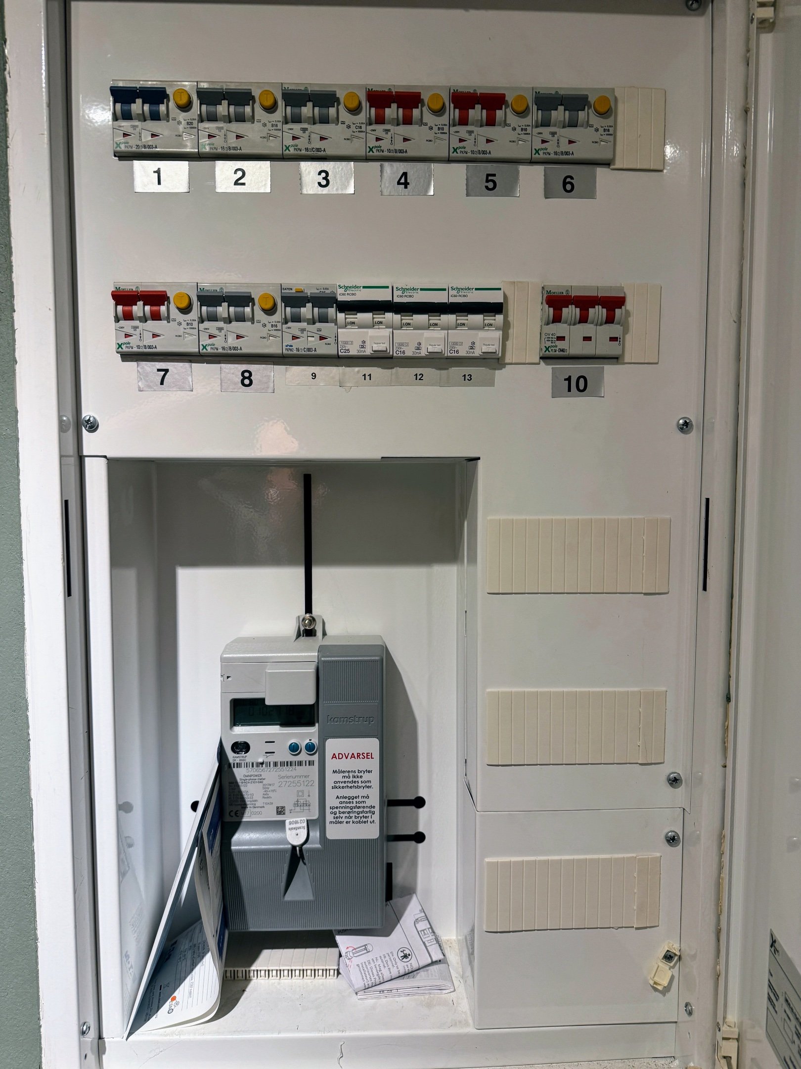

Bjerknez Skrevet 22. september 2024 Forfatter Del Skrevet 22. september 2024 I prosessen frem til ny bil bestilles skal jeg forhøre meg litt om hva det koster for et ladepunkt til ut ingarasjen. Vi har allerede et ladepunkt der som madammen bruker. Dette er en 16 amp. 3.6kw ladepunkt som har funket utmerket. Men nå får vi snart en bil til å siden vi bor i en eldre bolig men med oppgradert sikringsskap i 2006 så er det nok begrenset av hva man kan få av kraft til nytt ladepunkt. Det skal sies at jeg heller ikke er ute etter voldsomt med ladekraft, men rundt 5-7kw hadde vært nice. Hvis ikke det går så klarer jeg meg nok fint med et ladepunkt til på 3.6kw. Alt er så klart mulig hvis man betaler ut av nesen, men til hjemmelading som stort sett foregår over natten så holder det at jeg får ladet bilen fra 10-20ish prosen til 80-100% over natten. Å det får jeg også med 3.6kw. Slik ser vertfall sikringsskapet ut i dag: det skal soes at det kommer en elektriker hit på befaring førstkommende tirsdag så får vi se hva han sier. Jeg har ikke tenkt til å bruke så voldsomt mye mer en 10.000 kroner på dette. Inkludert Easee ladeboks som koster rundt 5.000 kroner. Lenke til kommentar https://www.diskusjon.no/topic/1947753-volvo-ex30-ultra-long-range-twin-motor-428hk-erfaringer-og-meninger/page/4/#findComment-27144024
OC-Freak Skrevet 22. september 2024 Del Skrevet 22. september 2024 Hørtes optimistisk ut prismessig. Jeg fikk installert easee lader i garasjen for to år siden. Måtte ha et nytt vern og ny sikring i skapet og ny kabel ut i garasjen. Kom på 21k. 1 Lenke til kommentar https://www.diskusjon.no/topic/1947753-volvo-ex30-ultra-long-range-twin-motor-428hk-erfaringer-og-meninger/page/4/#findComment-27144030
Bjerknez Skrevet 22. september 2024 Forfatter Del Skrevet 22. september 2024 OC-Freak skrev (52 minutter siden): Hørtes optimistisk ut prismessig. Jeg fikk installert easee lader i garasjen for to år siden. Måtte ha et nytt vern og ny sikring i skapet og ny kabel ut i garasjen. Kom på 21k. Haha, jeg er optimist Blir uansett ikke noe av hvis det blir mye mer enn 10.000 kroner. Jeg klarer meg EGENTLIG med 3.6-5kw Lenke til kommentar https://www.diskusjon.no/topic/1947753-volvo-ex30-ultra-long-range-twin-motor-428hk-erfaringer-og-meninger/page/4/#findComment-27144041
Bjerknez Skrevet 22. september 2024 Forfatter Del Skrevet 22. september 2024 OC-Freak skrev (54 minutter siden): Hørtes optimistisk ut prismessig. Jeg fikk installert easee lader i garasjen for to år siden. Måtte ha et nytt vern og ny sikring i skapet og ny kabel ut i garasjen. Kom på 21k. Når jeg la ut ny ladeboks og 16A kurs fra den første gangen til garasjen så betalte jeg bare 4.800 kroner inkludert alt untatt arbeidstiden. (Kune en symbolsk sum i arbeidstid da elektriker måtte fakturere noe gjennom forma for å få attest). Men han holdt kun på en times tid så hadde neppe blitt mer enn maks 2.000 kroner i arbeidstid inkludert kjøring. Her er det potensielt snakk om å gjøre omtrent den samme jobben, men kun med tykkere kabler. Hvis det må gjøres større endringer som får prisen til å hoppe i været så blir det kun en 16A kurs til inkludert ladeboks. Lenke til kommentar https://www.diskusjon.no/topic/1947753-volvo-ex30-ultra-long-range-twin-motor-428hk-erfaringer-og-meninger/page/4/#findComment-27144042
OC-Freak Skrevet 22. september 2024 Del Skrevet 22. september 2024 Tror elektriker brukt ca 5 timer hos meg Lenke til kommentar https://www.diskusjon.no/topic/1947753-volvo-ex30-ultra-long-range-twin-motor-428hk-erfaringer-og-meninger/page/4/#findComment-27144104
Bjerknez Skrevet 22. september 2024 Forfatter Del Skrevet 22. september 2024 OC-Freak skrev (1 minutt siden): Tror elektriker brukt ca 5 timer hos meg Jøss... nesten en dagsjobb for å strekke kabel til garasjen og skru opp en boks? Kan selvsagt være at det var mer kronglete hos deg av forskjellige grunner, men her brukte han en liten time. Inn med ny kurs, strakk kabel opp på loft og ut gjennom husvegg og ned under veranda og videre til garasje. Han skrudde også opp boksen og koblet til denne. Han kom i 08:00 tiden lørdag morgen og var ferdig litt over 09:00, inkludert en kaffekopp og en bitteliten prat. Lenke til kommentar https://www.diskusjon.no/topic/1947753-volvo-ex30-ultra-long-range-twin-motor-428hk-erfaringer-og-meninger/page/4/#findComment-27144110
Salvesen. Skrevet 22. september 2024 Del Skrevet 22. september 2024 Hadde forventet en del økt kostnad, ser ut som du har en løsning som er på kanten av lovverket. Generelt sett skal en ha dedikert kurs til ladepunkt, med type B jordfeilvern(som mange ladere har innebygd) samt overspenningssvern. Easee har vell endelig karret seg til at de har godkjent type B innebygget nå om du går for ny, men om du har en slik eldre utgave så må du muligens inn med type B i skapet. Så må en vurdere om en skal ha to dedikerte kurser ut, en for hver lader eller lastbalansere mellom de to som mange ladere støtter, da skal det går greit med en kurs tror jeg. Lenke til kommentar https://www.diskusjon.no/topic/1947753-volvo-ex30-ultra-long-range-twin-motor-428hk-erfaringer-og-meninger/page/4/#findComment-27144223
fotonisse Skrevet 22. september 2024 Del Skrevet 22. september 2024 Salvesen. skrev (2 timer siden): Generelt sett skal en ha dedikert kurs til ladepunkt, med type B jordfeilvern(som mange ladere har innebygd) samt overspenningssvern. Easee har vell endelig karret seg til at de har godkjent type B innebygget nå om du går for ny, men om du har en slik eldre utgave så må du muligens inn med type B i skapet. Jeg har akkurat byttet hele sikringsskapet og alt inne i skapet, fordi det gamle var både utdatert og fysisk for lite til ny kurs til både varmepumpe og lading av elbil. Her har nå samtlige kurssikringer fått nye automatsikringer med jordfeilbrytere, sikringene er av C karakteristikk, og jordfeilbrytere er av Type A. Dette gjelder også for den dedikerte kursen til ladestasjonen, men som du skriver @Salvesen., der har ladestasjonen egen jordfeilbryter Type B, og da holder det med jordfeilbryter Type A på kurssikringen i sikringsskapet. Det ble også montert overspenningsvern. Lenke til kommentar https://www.diskusjon.no/topic/1947753-volvo-ex30-ultra-long-range-twin-motor-428hk-erfaringer-og-meninger/page/4/#findComment-27144344
AndersT2 Skrevet 23. september 2024 Del Skrevet 23. september 2024 Bjerknez skrev (På 22.9.2024 den 8:24 AM): Haha, jeg er optimist Blir uansett ikke noe av hvis det blir mye mer enn 10.000 kroner. Jeg klarer meg EGENTLIG med 3.6-5kw Du kan nok avbestille befaring. Elektriker har også krav til å sette inn overspenningsvern i sikringsskapet ditt, da det ikke har det fra før. Det er ett krav som tilkommer uansett når man monterer opp ny sikring i skapet og legger kurs ut til hva som helst, da nye kurser skal følge dagens forskrifter. Samt selv om du ser prisen 5000,- for Easee ladestasjon hos f.eks. Power eller lignende, så er det fort samme prisen elektrikkere har inn til seg, og de må ha noe påslag på de. Det er ikke noe problem å kjøpe de inn selv, og få elektriker til å montere, ikke alle er like glade for det, men fullt lovlig. Grunnen til at det ikke er anbefalt er problemer ved reklamasjon. Hvis det er noe galt med ladestasjon, så må du få inn elektriker som demonterer, du får ny ladestasjon fra de man solgte ifra, så få elektriker igjen til å montere. Du får regningen fra dem, som igjen må tas med selger. Det er mye ekstra jobb for å spare 1000,- hvis det det skjer. Det kan hende det er enklere med Easee, siden selve lademodulen kan plugges inn og ut av eier selv. Men har vært borti at det har vært dårlig kontakt mellom lademodulen og bakplaten, slik at de har smeltet, selv om selve tilkoblingen var korrekt utført. Du finner enkelt priser på nettet på hva installasjoner for boliger koster, samt hva som er med og ikke i prisen. Vi får mange som har sjekket dette, og klager når prisen fra oss er mye høyere da de må ha ladestajoner som skal i system med resten. Anbefaltingen fra min side som driver med dette når det er Easee som skal inn er å legge ut 3 faser hele veien, da det ikke er mange kronene ekstra, da det enkelt senere kan legges til en ekstra ladestasjon på samme kabel fra sikringsskapet (Det må da egne sikringer ute i garasjen foran hver ladestasjon). Da har man mulighet til å enkelt lade opptil 3 biler samtidig, og fortsatt kun bruke maks innen for grensene man har satt. Hvis du skal ha 7kW lading, så må du ogå få ladestasjonen til å snakke med strømmåleren, slik at ikke hovedsikring går når annet også brukes. Med Easee så kan du enkelt legge til dette selv senere. Lenke til kommentar https://www.diskusjon.no/topic/1947753-volvo-ex30-ultra-long-range-twin-motor-428hk-erfaringer-og-meninger/page/4/#findComment-27144908
Bjerknez Skrevet 23. september 2024 Forfatter Del Skrevet 23. september 2024 AndersT2 skrev (3 minutter siden): Du kan nok avbestille befaring. Elektriker har også krav til å sette inn overspenningsvern i sikringsskapet ditt, da det ikke har det fra før. Det er ett krav som tilkommer uansett når man monterer opp ny sikring i skapet og legger kurs ut til hva som helst, da nye kurser skal følge dagens forskrifter. Samt selv om du ser prisen 5000,- for Easee ladestasjon hos f.eks. Power eller lignende, så er det fort samme prisen elektrikkere har inn til seg, og de må ha noe påslag på de. Det er ikke noe problem å kjøpe de inn selv, og få elektriker til å montere, ikke alle er like glade for det, men fullt lovlig. Grunnen til at det ikke er anbefalt er problemer ved reklamasjon. Hvis det er noe galt med ladestasjon, så må du få inn elektriker som demonterer, du får ny ladestasjon fra de man solgte ifra, så få elektriker igjen til å montere. Du får regningen fra dem, som igjen må tas med selger. Det er mye ekstra jobb for å spare 1000,- hvis det det skjer. Det kan hende det er enklere med Easee, siden selve lademodulen kan plugges inn og ut av eier selv. Men har vært borti at det har vært dårlig kontakt mellom lademodulen og bakplaten, slik at de har smeltet, selv om selve tilkoblingen var korrekt utført. Du finner enkelt priser på nettet på hva installasjoner for boliger koster, samt hva som er med og ikke i prisen. Vi får mange som har sjekket dette, og klager når prisen fra oss er mye høyere da de må ha ladestajoner som skal i system med resten. Anbefaltingen fra min side som driver med dette når det er Easee som skal inn er å legge ut 3 faser hele veien, da det ikke er mange kronene ekstra, da det enkelt senere kan legges til en ekstra ladestasjon på samme kabel fra sikringsskapet (Det må da egne sikringer ute i garasjen foran hver ladestasjon). Da har man mulighet til å enkelt lade opptil 3 biler samtidig, og fortsatt kun bruke maks innen for grensene man har satt. Hvis du skal ha 7kW lading, så må du ogå få ladestasjonen til å snakke med strømmåleren, slik at ikke hovedsikring går når annet også brukes. Med Easee så kan du enkelt legge til dette selv senere. Vi får høre hva han sier så tar vi det derfra. Det blir som det blir Vi klarer oss med EN lader også vi... ikke noe krise.. Lenke til kommentar https://www.diskusjon.no/topic/1947753-volvo-ex30-ultra-long-range-twin-motor-428hk-erfaringer-og-meninger/page/4/#findComment-27144911
Salvesen. Skrevet 23. september 2024 Del Skrevet 23. september 2024 Bjerknez skrev (5 minutter siden): Vi får høre hva han sier så tar vi det derfra. Det blir som det blir Vi klarer oss med EN lader også vi... ikke noe krise.. Uansett anbefalt å få inn overspenningsvern, det er "flere" forsikringer som gjør seg vanskelig om dette mabgler og det skjer noe med bilen under lading. Dedikert kurs bør nok også legges til før du får tilsyn. Lenke til kommentar https://www.diskusjon.no/topic/1947753-volvo-ex30-ultra-long-range-twin-motor-428hk-erfaringer-og-meninger/page/4/#findComment-27144915
