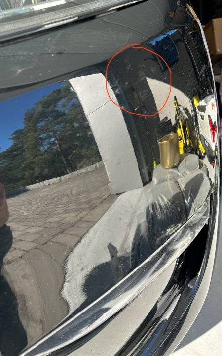

TMB Skrevet 14. september 2024 Del Skrevet 14. september 2024 Hei, Fronten på bilen, samt sidespeil og delvis oppover panseret, er fullt av insektsrester etter sommeren. Har prøvd flere forskjellige insektsfjernere, senest Autoglym sin, men noe vil rett og slett ikke bort. Har prøvd å ta et bilde, men det er veldig vanskelig å få bilde av. Hvis man drar fingeren over så kan man kjenne at det er noe som sitter utenpå lakken, hvertfall de fleste stedene. Noen som har tips til hvordan man blir kvitt dette? Lenke til kommentar
