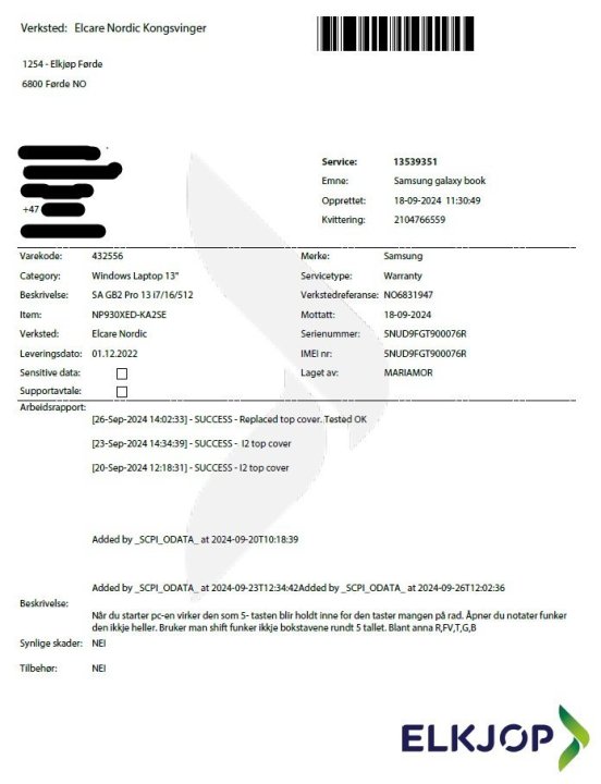

Eg har ein laptop som oppfører seg merkeleg. Samsung, kjøpt for eit par år sidan. Rett som det er byrjar den å spy ut 5-tal. Samstundes virkar ikkje 5-tasten, samt at nokre av tastane ikkje virkar når eg held inne Shift-tasten for å få stor bokstav. Touchpaden virkar i periodar heller ikkje som han skal.
Er dette virus, eller er det eit hardwareproblem? Er det nokon som har vore borti liknande?

5-tasten er defekt, eller et eller annet klin gjør at den ikke spretter ordentlig opp igjen etter at noen har trykket på den. Hvis det går an å demontere tastaturet fra ramma, så går det kanskje an å rense det. Eller burde det gå an å få tak i reservedeler for en såpass ny PC.

Ho som registrerte reklamasjonen spurte faktisk om laptopen hadde vore i kontakt med vatn, noko som eg svarte nei på.
Uansett, så har eg no fått tilbake laptoppen, som virkar som den skal. Det er kanskje ikkje så overraskande at verkstaden måtte skifte ut toppdekselet. Eg er svært godt fornøgd med Elkjøp sin sørvis, og har lært at neste gong eg skal kjøpe ei relativt dyr vare er det lurt å velje ei kjede med fysiske butikkar som ein kan henvende seg til dersom ein får bruk for det.
Så bra at de ikke holdt på den lettvinte unskyldningen, og at du fikk tilbake en fungerende laptop ... 🙂
