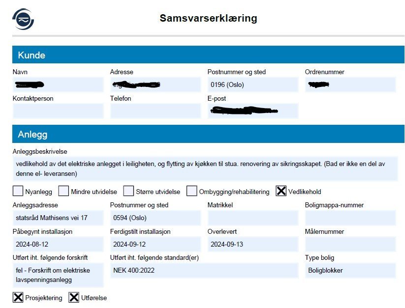

Tesla1856 Skrevet 24. september 2024 Forfatter Del Skrevet 24. september 2024 Jeg fikk samsvarserklæring i går og etter å ha lest så ser jeg det er feil/mangler i både samsvarserklæring og kursfortegnelse. Installatøren greier å huke av for Vedlikehold av elektrisk anlegg når han har skiftet ut alle sikringene og lagt om alle kablene og endret anlegget fra ujordet til jordet i tillegg til å ha montert nye stikk, lyspunkter og dimmere i alle rom bortsett fra bad. Beskrivelsen av arbeidet er kort og veldig mangelfullt. Jeg anser Samsvarserklæringen som et verdidokument som skal følge boligen og ved et eventuelt salg så kan jeg havne i tvist med en annen kjøper hvis ting ikke stemmer. Kursfortegnelse manglet også tverrsnitt på kabler som er trukket. Sendte mine kommentarer til han og ba han rette opp. Han sa han skulle gjøre det, men når og hva det til slutt blir er uvisst. Lenke til kommentar
Inge Rognmo Skrevet 24. september 2024 Del Skrevet 24. september 2024 Hva mener du det skulle vært krysset av for / hva er alternativet? Nyinstallasjon er det i alle fall ikke, så med mindre "totalrenovering" er et alternativ, så er alt det du beskriver definitivt vedlikehold. Lenke til kommentar
Tesla1856 Skrevet 24. september 2024 Forfatter Del Skrevet 24. september 2024 (endret) Inge Rognmo skrev (På 24.9.2024 den 7.25): Hva mener du det skulle vært krysset av for / hva er alternativet? Nyinstallasjon er det i alle fall ikke, så med mindre "totalrenovering" er et alternativ, så er alt det du beskriver definitivt vedlikehold. Ekspander Vedlikehold når du skifter ut alle sikringer i skapet og trekker helt nye jorda kabler i boligen for alle kurser bortsett fra bad????? Det er ombygging/rehabilitering, ikke vedlikehold. Vedlikehold er når du bytter likt mot likt. Endret 24. september 2024 av Tesla1856 Lenke til kommentar
Inge Rognmo Skrevet 24. september 2024 Del Skrevet 24. september 2024 Tesla1856 skrev (På 24.9.2024 den 9.20): Vedlikehold når du skifter ut alle sikringer i skapet og trekker helt nye jorda kabler i boligen for alle kurser bortsett fra bad????? Det er ombygging/rehabilitering, ikke vedlikehold. Vedlikehold er når du bytter likt mot likt. Ekspander Jeg sa da vitterlig at renovering (synonymt med rehabilitering) var riktigst, OM det var et alternativ (noe jeg spurte om...), gjorde jeg ikke? Lenke til kommentar
