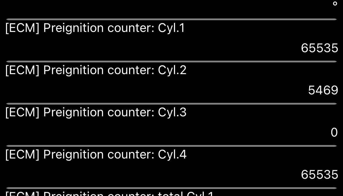

TangoSierra Skrevet lørdag kl 20:12 Forfatter Rapporter Del Skrevet lørdag kl 20:12 9 hours ago, bzzlink said: Jeg ville reklamert til selger her, hvis bilen nylig er kjøpt. Jeg fikk bilen "nesten" gratis 😅 Jeg fant disse verdiene med OBD og "car scanner", men aner jo ikke hva de vil si. Er det noen forslag? Den 0-verdien er jo ikke logisk da det høres ut som den fyrer på alle sylindere, og akselerer fint. Lenke til kommentar
sveibuen Skrevet tirsdag kl 08:10 Rapporter Del Skrevet tirsdag kl 08:10 Dårlig kontakt eller feil kodeleser! Spør på VW forumet på facebook om det er noen i nærheten av deg som har en grei feilkodeleser! De er som regel behjelpelig Lenke til kommentar
RookieNO Skrevet tirsdag kl 08:42 Rapporter Del Skrevet tirsdag kl 08:42 TangoSierra skrev (På 14.9.2024 den 10:12 PM): Jeg fikk bilen "nesten" gratis 😅 Jeg fant disse verdiene med OBD og "car scanner", men aner jo ikke hva de vil si. Er det noen forslag? Den 0-verdien er jo ikke logisk da det høres ut som den fyrer på alle sylindere, og akselerer fint. Sylinder 1 og 4 er heller ikke logiske, da de tydeligvis melder max-verdi. 65535 er max-verdi på 2 bytes (16 bits). Så skal jeg ikke blottlegge min totale mangel på mekking, men jeg fikk i hvert fall litt bruk for datateknikken jeg lærte for 30+ år siden Lenke til kommentar
sedsberg Skrevet onsdag kl 09:56 Rapporter Del Skrevet onsdag kl 09:56 Preignition er det som på godt nosk kalles tenningsbank. Noe du ikke vil ha. Eller i det minste så lite som overhodet mulig. Bankesensorene tar seg av dette som regel. Og som nevnt over så er 65535 en meget mistenkelig verdi. Lenke til kommentar
