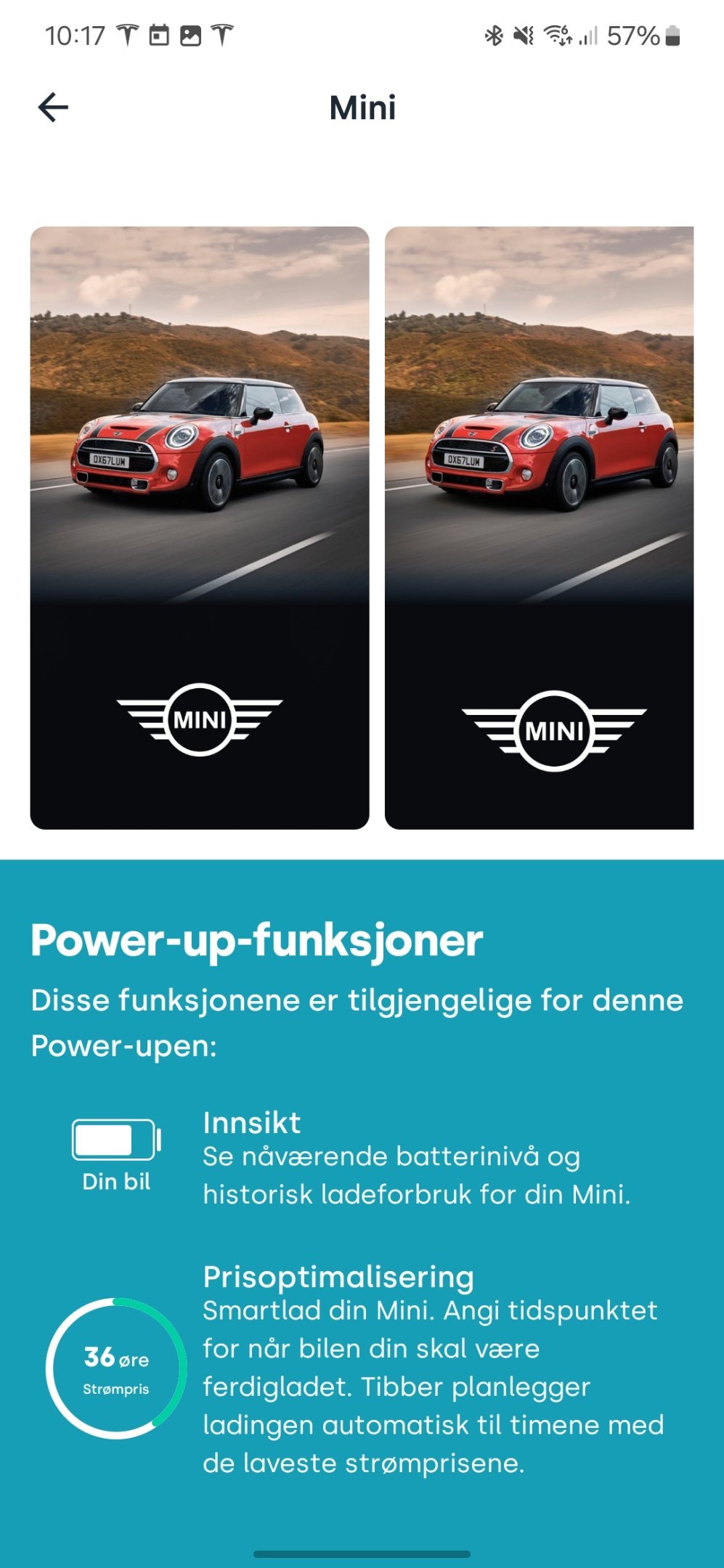

Mitt strømselskap (Tibber) kan smartlade Mini. Sjekk ditt strømselskap.

Complexity skrev (1 time siden):
Jeg har virkelig ikke satt meg inn i dette med strømselskap, apper og lademuligheter etc. Jeg er helt grønn. Blir mye greier i forhold til å stappe pistolen i tankhølet :)
Langt ifra nye greier. Er vel en 3-4 år siden jeg satte dette opp på min bil (som tok noen minutter). Siden da må man bare huske å plugge inn bilen når den trenger strøm. Mye enklere enn måtte dra på bensinstasjonen å blakke seg på grisete veske :p
