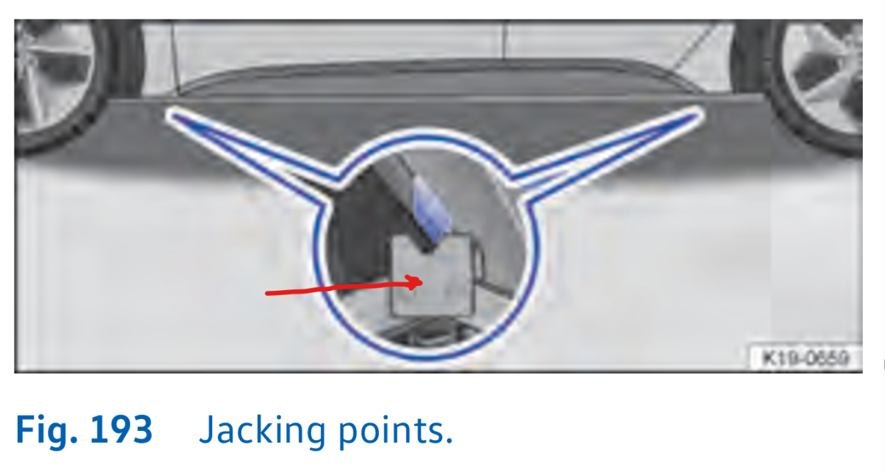

AndersT2 Skrevet 2. september Rapporter Del Skrevet 2. september nebrewfoz skrev (På 30.8.2024 den 12:09 PM): Her er et bilde fra håndboken til en ID4 2020-modell: Den røde pilen peker på toppen av jekken (- her er det vist en saksejekk -) som har et spor som skal plasseres slik at det forsterkede løftepunktet (som er blått i figuren) passer nedi sporet. En vanlig garasjejekk har vel ikke et slikt spor, men en slags 'tallerken' som har kontakt med løftepunktet. Står bilen flatt så skal dette være stødig nok, men du kan jo velge å bruke en 'jackpad' (av gummi, eller stålforsterket gummi) mellom tallerkenen og løftepunket. Slike 'jackpads' kan ha et spor som du plasserer løftepunktet nedi, og så holder du pad'en fast mens du kjører opp jekken. Det var det samme på min Ioniq 5, og det var ikke noe problem å bytte dekk med den medfølgende jekken. Selvfølgelig kjappere med en bedre jekk, men det funker. Lenke til kommentar
