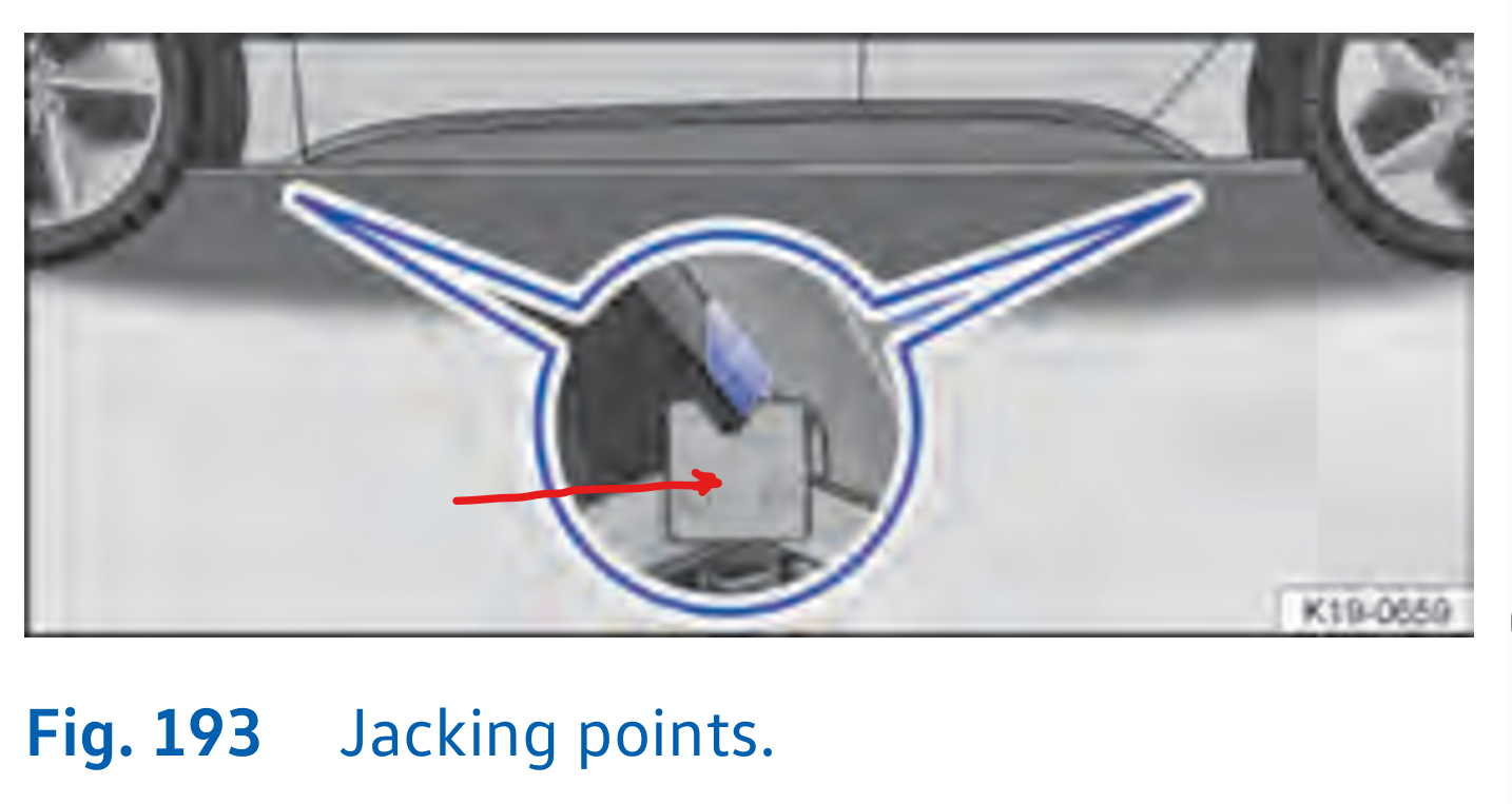

Her er et bilde fra håndboken til en ID4 2020-modell:
image.thumb.png.96f34f0218732f499d936d4a46d751b0.pngDen røde pilen peker på toppen av jekken (- her er det vist en saksejekk -) som har et spor som skal plasseres slik at det forsterkede løftepunktet (som er blått i figuren) passer nedi sporet.
En vanlig garasjejekk har vel ikke et slikt spor, men en slags 'tallerken' som har kontakt med løftepunktet. Står bilen flatt så skal dette være stødig nok, men du kan jo velge å bruke en 'jackpad' (av gummi, eller stålforsterket gummi) mellom tallerkenen og løftepunket. Slike 'jackpads' kan ha et spor som du plasserer løftepunktet nedi, og så holder du pad'en fast mens du kjører opp jekken.

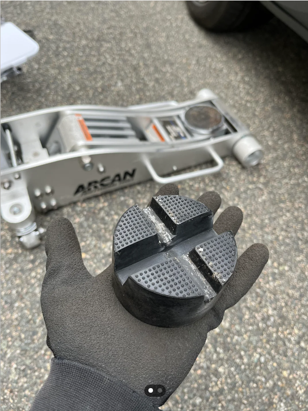

Her er et bilde som kom opp da jeg googlet 'jack pad':
Men pass på at sporet ikke er for dypt - det skal ikke være dypere enn sporet i jekken som (kanskje?) følger med bilen. Det er bunnen av sporet som skal ligge an mot løftepunktet, ref. slitasjen på jackpad'en i bildet.

V8Climber skrev (6 minutter siden):
Slik jeg gjør det på min ID.4. Har brukt den enkle 1.5Tonns jekken jeg hadde fra før og jackpad, til høsten skal jeg kjøpe ny jekk som tar mer vekt og løfter høyere. Anbefaler forresten hjulskifte-spyd.
Slike spyd har jeg også tidligere hørt positivit om! Hvilken modell spyd bruker du? Og jackpad?
Lenke til kommentar
