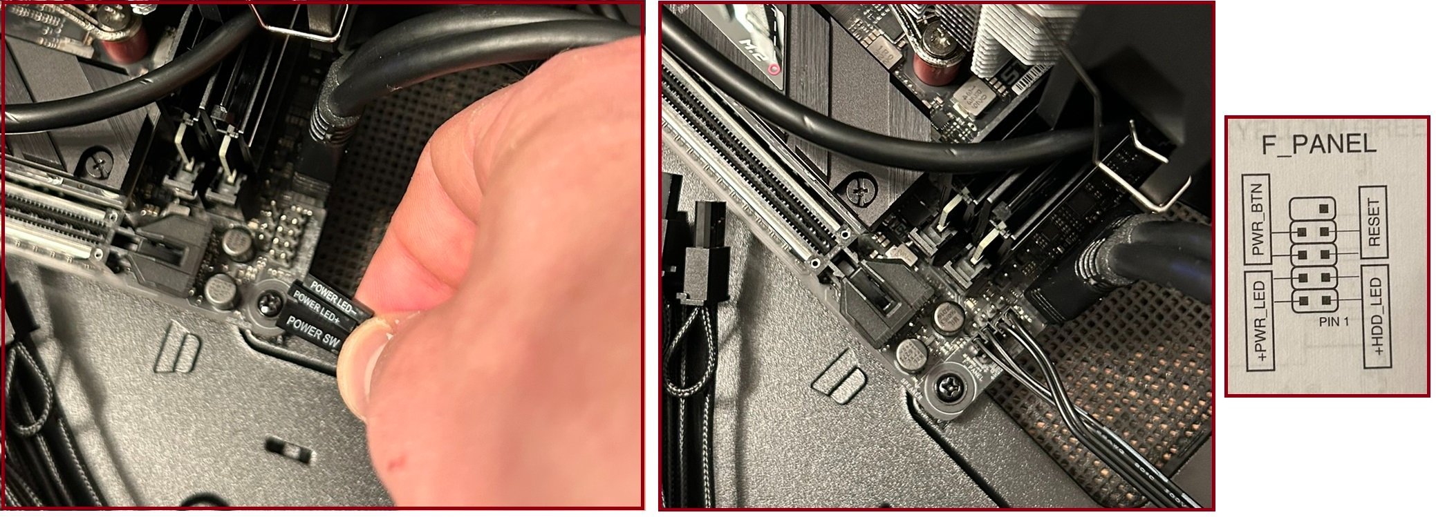

Har bygd pc for en kompis, og den starter ikke. Jeg trenger råd:/
Kabinett: Asus Prime AP201 MicroATX
Hovedkort: Asus Rog Strix B650E-I
PSU: Corsair SF750
Jeg har koblet til alt riktig, har dobbeltsjekket manual til kabinett og hovedkort, og dobbeltsjekket at alle kontakter sitter godt i.
Når jeg har strøm koblet til lyser 3 ulike dioder på hovedkortet, slik at jeg vet det får strøm.
Men når jeg trykker på av og på knappen skjer det ingenting.
Jeg har forsøkt PWR_LED og PWRBTN og koblet de til de ulike pinsa i alle mulige kombinasjoner, bare for å feilsøke at jeg ikke satt de feil, men ingenting skjer.
Jeg mistenker at av/på knappen kanskje er defekt?

Ut i fra bildet har du satt di på hdd led og resett. Du må flytte di ett hakk "frem". Power_sw skal kobles til power_btn. Kan å startes med og "kortslutte" disse med en skrutrekker så du er sikker på hvem det er

På det høyre bildet, så ser det ut som den brune klossen under cpukjøler har begynt å bli hvit og sprikker. Jeg tipper du har festet kjøler for hardt og bøyd pins i sokkel eller på cpu.
Jeg strammet frem til jeg møtte motstand, og skrudde ikke til alt jeg kunne.
Ettersom jeg har en am5 sokkel, hvor pinsa er i hovedkortet. burde jeg sjekke da med et annet hovedkort?

Du strammet likt på vær side hele tiden? Altså, likt press? Har du sjekket at du ikke har bøyd pinsa? Har du også husket og koble cpu kjøler til cpu-power?
Strammet likt, og til jeg møtte motstand.
MEN, tok av kjøler nå.
CPU ser fin ut, men hovedkortet er kaputt.
Regner ikke med jeg kan reklamere på det der :(
Jeg satt i cpu riktig, men regner med problemet er at jeg da må ha strammet cpu-kjøler for mye?
