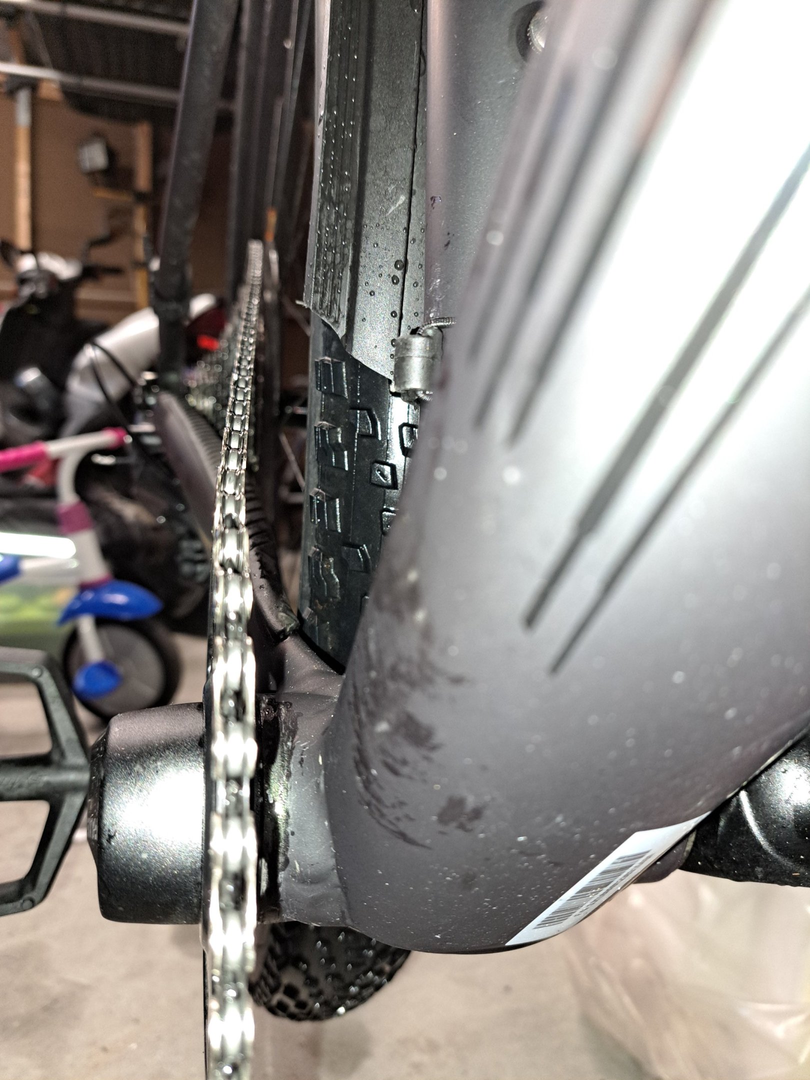

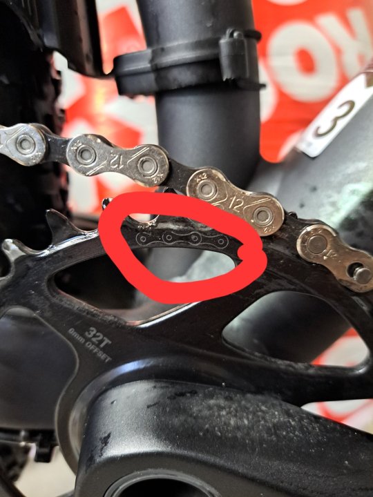

Labelle Skrevet 26. august 2024 Forfatter Del Skrevet 26. august 2024 (endret) Jeg vet ikke helt. Jeg målte opp kjedet med det gamle før jeg kuttet det. Normalt skal kasett holde 2 kjeder sånn ca. Byttet kjede fordi jeg trodde det kunne hjelpe. Ikke syklet allverdens på 1 år. Mest til jobb/ barnehage. Prøver å holde kjedet rent. Jeg opplever at kjedet kan falle av på krankdrevet også når den er i 1.gir. på innersiden (se bilde 1) Ser at vinkelen på kjedet er litt "uheldig" på krankdrevet når sykkelen er i 1.gir. Men slik er det på alle slike sykler sånn jeg ser det. Siste bildet ligger kjedet feil på tennene. Har ordnet dette. Det ble bedre men ikke bra. Endret 26. august 2024 av Labelle Lenke til kommentar

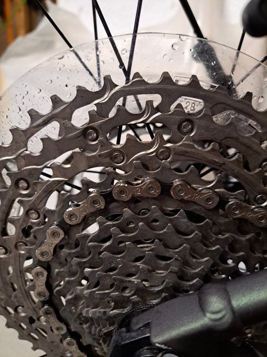

Rune_says Skrevet 6. september 2024 Del Skrevet 6. september 2024 (endret) Så litt sent at jeg har svart tidligere. Når jeg ser på kasetten (bakhjulsdrevene) er det enkelte som virker slitt (avrundet) men vanskelig å se fra bilde. På MC byttes alltid kjede og drev samtidig da de slites sammen, på sykkel litt mer differensiert alt etter om slitasjen er jevnt fordelt på drevene (da kan det holde å skifte kasett sjeldnere). På MC blir taggene på drevene til "haitenner" når de er veldig slitt. Verktøyet foreslått tidligere i tråden er sikkert lurt. Noen anelse om hvor mange km den har gått? (Har 2400 km på elsykkel nå uten kjedebytte... kun justert girkabelen oppe ved hendelen litt) Girøre vil normalt bare være om du mistenker det er bøyd pga velt/kollisjon med noe. Endret 6. september 2024 av Rune_says Lenke til kommentar
