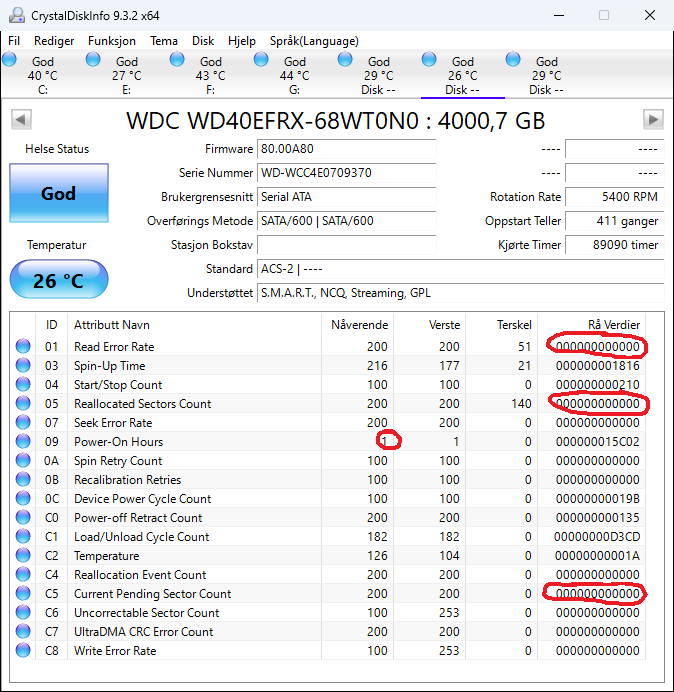

Sjekk SMART attributt 09 (power on hours) og se på verdien (ikke antall timer). Denne teller ned og ved 1 er disken regnet som utenfor forventet levetid. Den kan gjerne vare dobbelt så lenge, men som regel er det lurt å bytte disk hvis det er viktige ting du har på den.
Du kan også holde øye med 01 Read error rate, 05 Reallocated Sectors Count og C5 Current Pending Sector Count.
Er det en WD-disk kan du også bruke WD Data Lifeguard Tools til å kjøre full sjekk av disken.

Verdiene representerer: Current - Worst - Threshold

Verdiene begynner på f.eks. 100 eller 200 og teller nedover. Når de når "terskel/threshold" regnes det som en defekt. "Verste/Worst" er den laveste verdien som er registrert.
Da er vel i praksis 200 det samme som 2. Og alle "100" er bare ett tikk fra fail.

Her er statusen til alle diskene. Grunn til panikk eller?  PC-en står fortsatt påslått døgnet rundt men står mest på tomgang og kjører ingen spill.
Power-on count har økt fra 780 til 788 på under ett døgn uten at den har vært restartet. Er nok en strømsparefunksjon som slår den av.

6 hours ago, Oknok said:
Hvordan skal dette tolkes:
Power On Hours --- Current 253, Worst 100, Threshold 0 (er for SSD systemdisk)
Current er nåværende verdi. Dessverre vet vi ikke hva den startet på. Worst kan jeg ikke se stemmer, siden timene ikke teller opp igjen. Threshold er grensen for hva som regnes som defekt.
