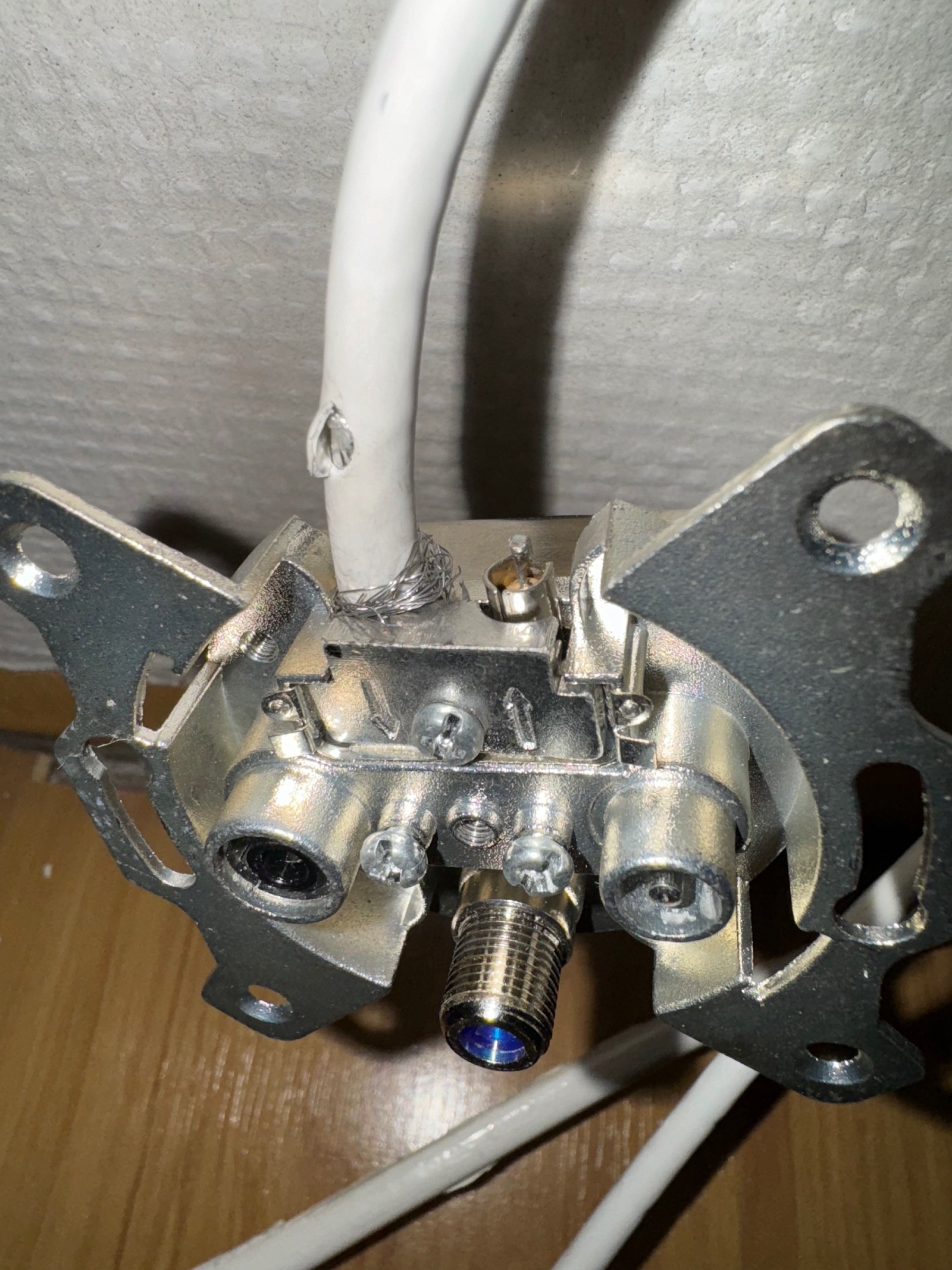

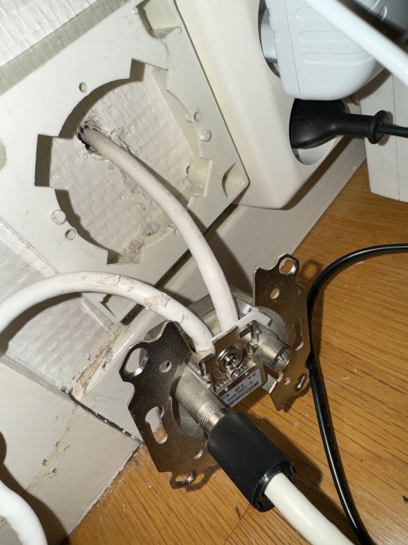

Dette er hoveduttaket i stuen. Kabelen til venstre er den som går til gjesterommmet, som jeg forsøkte å fjerne.
Dette er uttaket på gjesterommet, som ble forsøkt fjernet. Jeg regner med dingsen til høyre er motstanden. Denne forsøkte jeg å sette i «output» i hoveduttaket.

Når kabelen ble koblet ifra og deretter koblet til kan det være den ikke har fått god nok kontakt?
Alternativt, det har blitt kortsluttet mellom senterleder og skjermen? Forsterker har løst ut en sikring, eller på annen måte blitt skadet?

Bare ta ut kabelen, sjekk at ytter skjemren som er mange små kabler rundt hele er dratt tilbake over ytterkappen, og det hvite mellom skjermen og senterleder, ca er 5mm lenger enn der skjermen er trekt tilbake over ytterkappen. så er det bare å skrue senterlederen fast under skruen, og vippe tilbake flappen, og skru den fast. Skjermen skal være i kontakt med flappen.
Det er ikke noe spesielle ting inne i kontakten, så det skal ekstremt mye til for at noen av de er defekte. Men de forskjellige uttakene på de har forskjellige frekvens områder. Den ene for TV, og den andre for Radio. TV er vel det som også fungerer til Internett hvis jeg ikke husker feil.
Den ene du har som har 3 uttak, har også 1 skru uttak. Har ikke vært så mye borti dem, men noen så har vel det vært Internett, ellers så har det vært for parabol.
Noen leverandører har med kabel for begge type plugger.
Siden det har fungert før, så bør det fungere nå, hvis du ikke har vært uheldig å få ødelagt kabelen ett eller annet sted.

Mr. A skrev (19 timer siden):
Litt vanskelig å se men kan se ut som motstanden står feil vei. Kan du skru av lokket og vise termineringen av motstand og kabel?
Motstanden er korrekt. Den enden av motstanden som vises er loddet ned på sirkelen rundt for å gå mot jord. Ikke sett den typen før selv, da de jeg har sett ser mer profesjonelle ut, men kan hende de har endret produksjonesmetoden til noe billigere. Lenge siden jeg har montert Coax uttak
