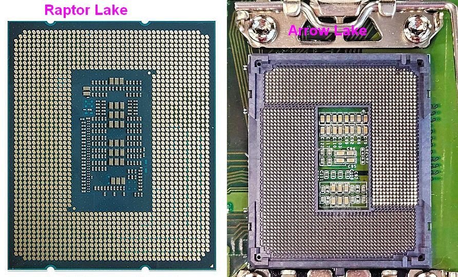

Nei, hver sokkel pleier å holde et par generasjoner. Intel's Arrow Lake er annonsert...ingen tvil om at det blir en ny sokkel. CPU'n er helt annerledes bygd.
Nei, problemene med Intel's gen. 13 0g 14 kan ikke ansees som løst. Den nye microkoden (0x129) har definitivt ulemper, og resultatene varier mye basert på både mobo-versjon og individuelle settinger. I tilleg til å blokkere spennings-hopp forbi 1.55V trengs det måter for å få ned den generelle spenningen, pga f.eks høyere temperaturer og stor nedgang i effekten (pga. IA-CEP) . Fra masse teststing, og feiling  av ulike veier å gå, er det fremdeles masse usikkerhet rundt dette i "mitt" forum (MSI). Intel hjelper IKKE til med informasjon, desverre.
EDIT : Lagt til et bilde som viser Raptor Lake socket (1700) og Arrow lake (1850). Størrelsendimensjonene skal være like, LG1850 har flere pinner.
