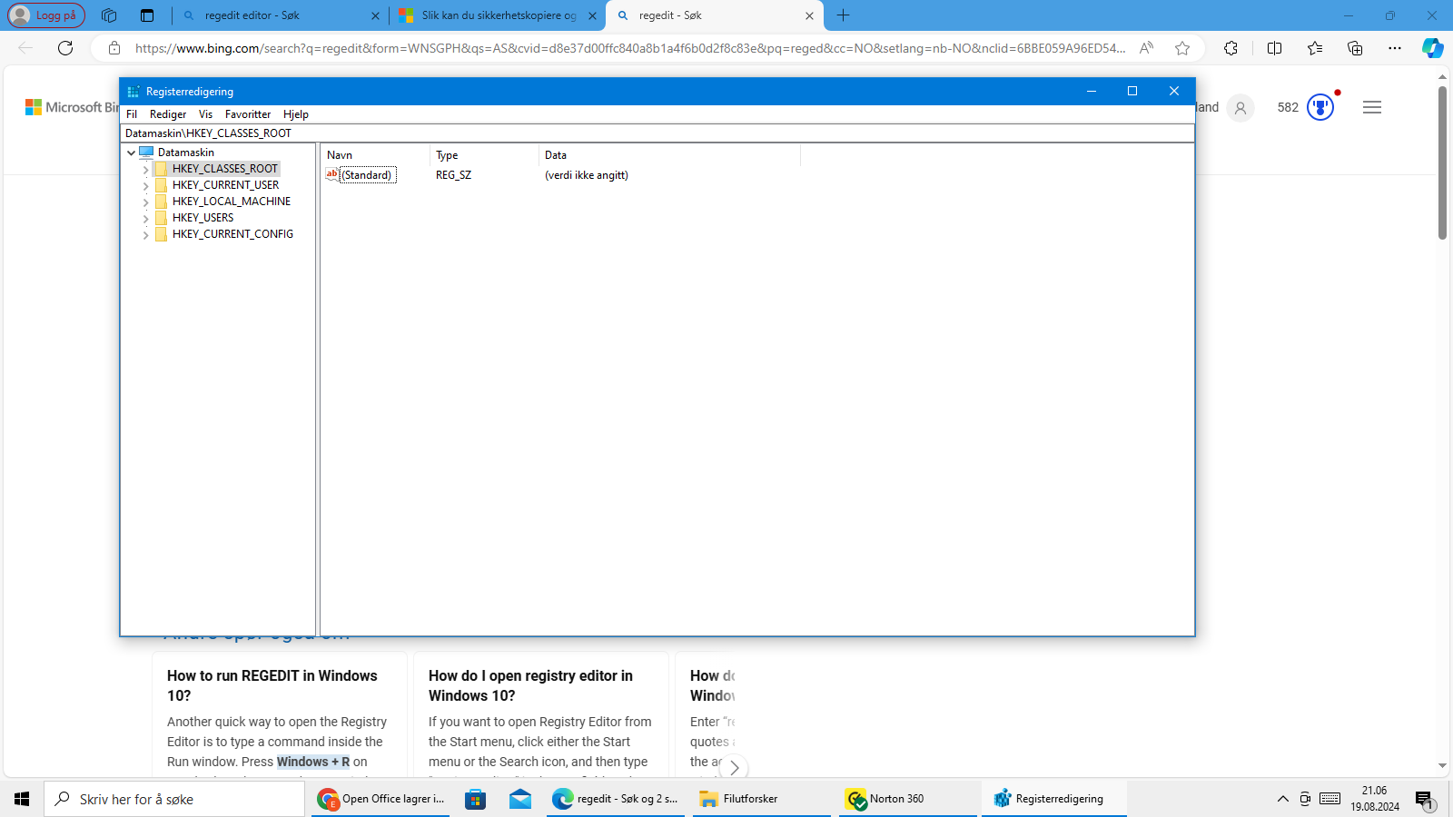

BadCat Skrevet 19. august 2024 Del Skrevet 19. august 2024 TS har ikke skrevet hva slags operativsystem det gjelder. Hvis det er Windows bør han ta en titt i regedit under HKEY_CLASSES_ROOT som blant annet omhandler filnavn-utvidelser. 1 Lenke til kommentar
BadCat Skrevet 19. august 2024 Del Skrevet 19. august 2024 (endret) 9 minutes ago, nopro said: BadCat: Interessant, men får opp anbefaling om å sikkerhetskopiere operativsystemet før man foretar noen endringer. Må lese meg litt opp på detaljene her først. I første omgang skal du bare se etter om det er ei mappe/nøkkel med navn 24 under HKEY_CLASSES_ROOT. Eventuelt ta skjermdump av det du finner og dele her. Det er øverst og lett å finne. Endret 19. august 2024 av BadCat 1 Lenke til kommentar

nopro Skrevet 19. august 2024 Forfatter Del Skrevet 19. august 2024 BadCat: Windows 10. Kommer opp samme foldere som du har, men får ikke fram 24 eller noe annet innhold i noen av dem, bortsett fra dette: Lenke til kommentar

backtoback Skrevet 19. august 2024 Del Skrevet 19. august 2024 (endret) @nopro, klikk på `>` foran HKEY_CLASSES_ROOT eller dobbelklikk på HKEY_CLASSES_ROOT, så få du frem listen som burde inneholde 24. Endret 19. august 2024 av backtoback 1 Lenke til kommentar
