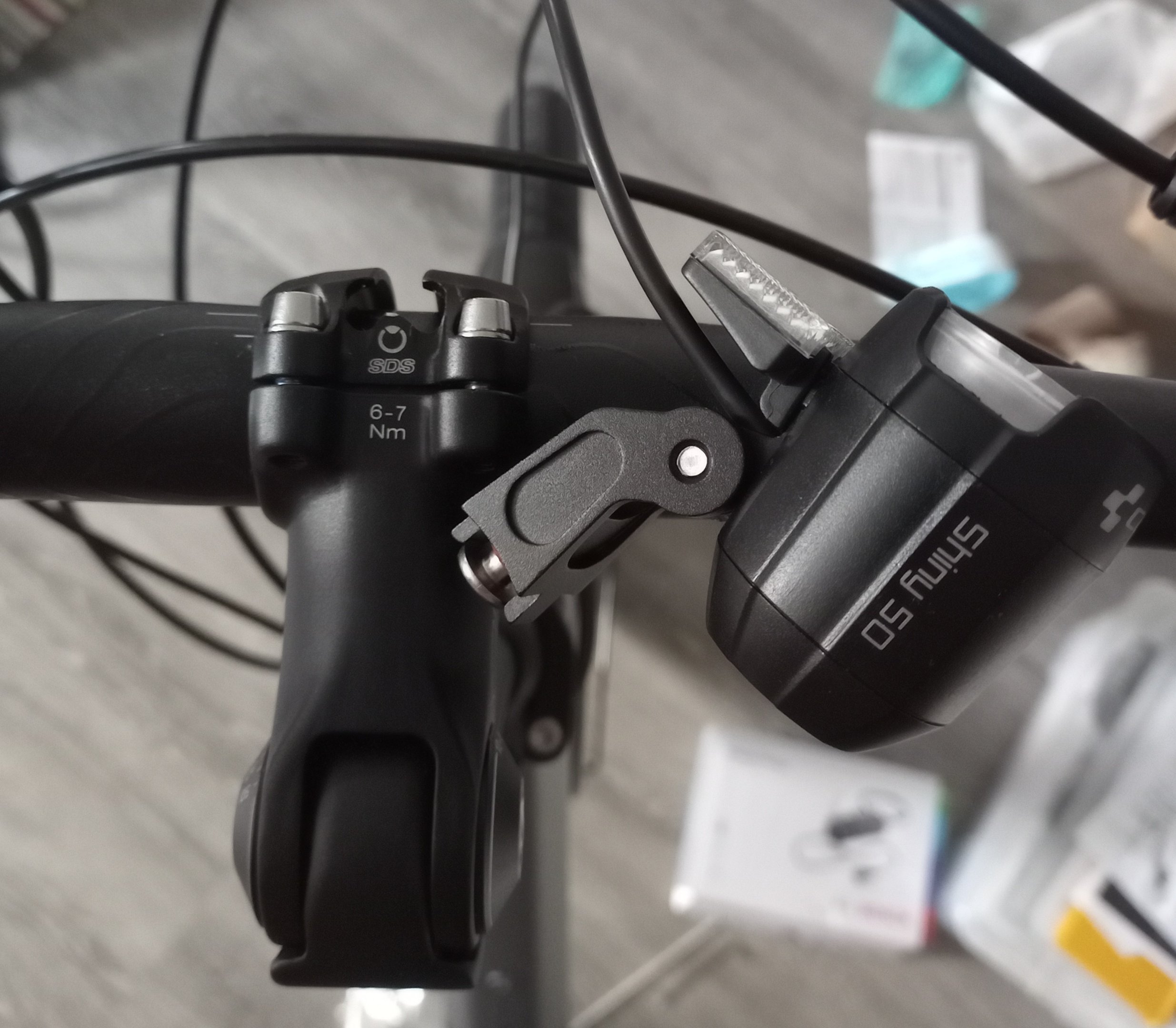

Powertrainer Skrevet 17. august 2024 Del Skrevet 17. august 2024 stamkunde skrev (2 timer siden): h Du må av med klaven igjen og skru lykten fast i slissen på klaven før du monterer klaven igjen. Lenke til kommentar

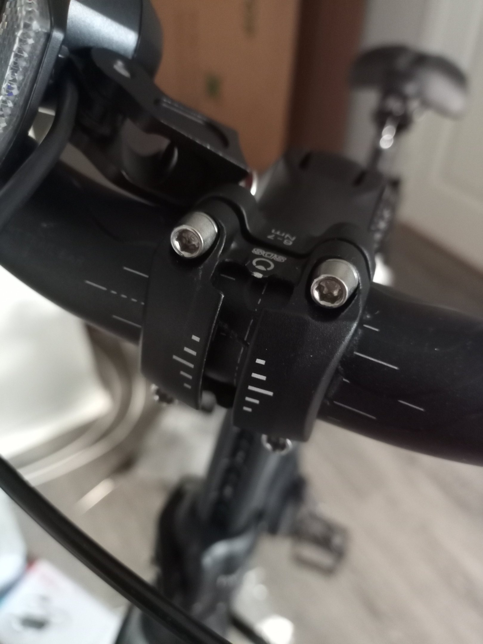

Vintersko Skrevet 17. august 2024 Del Skrevet 17. august 2024 (endret) stamkunde skrev (24 minutter siden): Den viser ikke alt, for jeg klarer ikke å tre lykta inn noe sted. Selv om jeg ser lykta er festet der, men på hvilken måte? takker veldig for bilde tilsendingen. Samt jeg ser jo at styret har bedre vinkel. Det lurer jeg også på hvordan få styret i annen vinkel. Hvilken skrue løsne for å kunne stille bedre vinkel. På bilde går vinkelen mer opp, men jeg har nå vannrett. Du må vel plassere lykten inn i sporet før du fester styret skikkelig - om du løsner litt slik at det er nok luft i sporet til å skyve den inn fra oversiden så burde det vel gå? Ser at samme lykt også kan leveres for montering her : Men den festanordning du har er nok beregnet slik første bilde viser Endret 17. august 2024 av FriskLuft Lenke til kommentar
stamkunde Skrevet 17. august 2024 Forfatter Del Skrevet 17. august 2024 FriskLuft skrev (12 minutter siden): Du må vel plassere lykten inn i sporet før du fester styret skikkelig - om du løsner litt slik at det er nok luft i sporet til å skyve den inn fra oversiden så burde det vel gå? Takk, dette bidro veldig til å forstå prinsippet, da forstår jeg også skruens prinsipp. Skal demontere styret, og deretter montere lykta. Lenke til kommentar

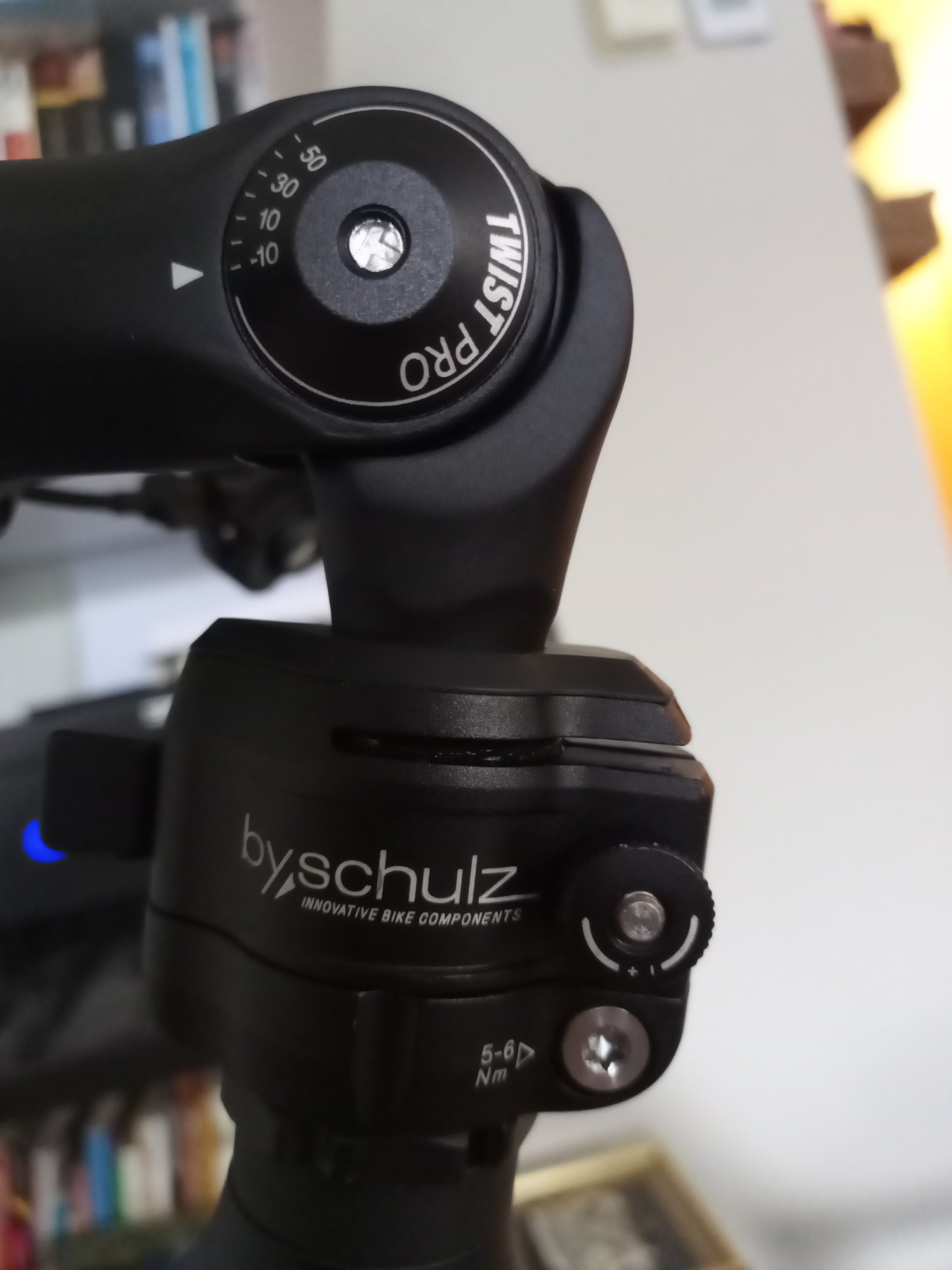

stamkunde Skrevet 17. august 2024 Forfatter Del Skrevet 17. august 2024 Da må jeg spørre om dette, hvordan endre graden. Samt hva er + og - skrudingsen til? Lenke til kommentar
Vintersko Skrevet 17. august 2024 Del Skrevet 17. august 2024 stamkunde skrev (2 minutter siden): Da må jeg spørre om dette, hvordan endre graden. Samt hva er + og - skrudingsen til? Det er bare et justerbart stem - dvs. du kan vinkle styret mhp høyde og avstand til setet slik at du får en mer komfortabel sittestilling som passer deg. Det er bare løsne litt på umbrako skruen og så vinkle styret slik du vil ha det og skru fast igjen. Lenke til kommentar
stamkunde Skrevet 17. august 2024 Forfatter Del Skrevet 17. august 2024 FriskLuft skrev (44 minutter siden): Det er bare et justerbart stem - dvs. du kan vinkle styret mhp høyde og avstand til setet slik at du får en mer komfortabel sittestilling som passer deg. Det er bare løsne litt på umbrako skruen og så vinkle styret slik du vil ha det og skru fast igjen. Når jeg løsner på skruen. Og prøver å løfte opp styret så er den likefullt bomfast. Den står på -10. Lenke til kommentar

Vintersko Skrevet 17. august 2024 Del Skrevet 17. august 2024 stamkunde skrev (24 minutter siden): Når jeg løsner på skruen. Og prøver å løfte opp styret så er den likefullt bomfast. Den står på -10. Du skal vinkle styret - ikke løfte det opp...... Lenke til kommentar

stamkunde Skrevet 17. august 2024 Forfatter Del Skrevet 17. august 2024 FriskLuft skrev (8 timer siden): Du skal vinkle styret - ikke løfte det opp...... Uansett hva du kaller det, så må jeg løfte opp vinkelen for at den skal komme i riktig grader. Det gjør den ikke nå. Jeg har løsnet skruen, men den er ikke bevegelig. Lenke til kommentar

stamkunde Skrevet 17. august 2024 Forfatter Del Skrevet 17. august 2024 twist pro. Hvordan få endret vinkelen fra -10 til 50? Det lurer jeg også veldig på, selv om jeg så videoen, så virker jo det ikke hos meg. Lenke til kommentar
Vintersko Skrevet 17. august 2024 Del Skrevet 17. august 2024 stamkunde skrev (22 minutter siden): ja, men ikke med slik feste. Virker på bilde er det en annen slags tillegg utstyr. Det jeg lurer på nå er hvordan jeg slår på lampa? både foran og bak. Ser ingen knapper. Men det er med ledning. Det er som regel en liten knapp på betjeningen der man velger "kjøremodus". Den kan være vanskelig å se. Det sier seg vel nesten selv - men batteriet må være ladet og montert.... Vinkelen på styret skal kunne tiltes via stem forutsatt at man har løsnet umbrakoskruen på stem, Det kan være at du må skru hele skruen omtrent helt ut og vri/riste litt på dette før du klarer å tilte dette. Dersom man føler at man ikke får noe til - så er mitt råd å ta med deg sykkelen til et sykkelverksted om det finnes noe slikt i nærheten. De skal sikkert ikke har mange kronene for å ordne dette Lenke til kommentar
stamkunde Skrevet 18. august 2024 Forfatter Del Skrevet 18. august 2024 FriskLuft skrev (12 timer siden): Det er som regel en liten knapp på betjeningen der man velger "kjøremodus". Den kan være vanskelig å se. Det sier seg vel nesten selv - men batteriet må være ladet og montert.... Vinkelen på styret skal kunne tiltes via stem forutsatt at man har løsnet umbrakoskruen på stem, Det kan være at du må skru hele skruen omtrent helt ut og vri/riste litt på dette før du klarer å tilte dette. Dersom man føler at man ikke får noe til - så er mitt råd å ta med deg sykkelen til et sykkelverksted om det finnes noe slikt i nærheten. De skal sikkert ikke har mange kronene for å ordne dette Jeg klarer ikke å finne knappen til lyktene. Jeg har montert sykkelen til punkt og prikke, og særdeles glad jeg fikk det til i samarbeid med gruppen her i forum. Batteriet er ladet til fullt. Oppdatering, mens jeg skriver så gjør jeg et siste forsøk hvor slå på lykten, og med bosch displayed så holder man inne pluss knappen to tre sekunder, og da slår lampene foran og bak seg på. Og det samme ved å slå av lampene. Lenke til kommentar
