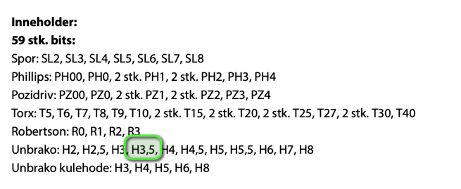

Hollabaloo Skrevet 17. august 2024 Del Skrevet 17. august 2024 (endret) stamkunde skrev (14 timer siden): Når jeg var i biltema, så har dem sett, det er kun en som heter 2,5. Virker som det ikke finnes 3,5? Biltema har bitssett med unbrako/sekskant H3,5: https://www.biltema.no/verktoy/handverktoy/bits/bitssett/bitssett-71-deler-2000045298 Pr. idag på lager i 65 av varehusene. Endret 17. august 2024 av Hollabaloo Lenke til kommentar
stamkunde Skrevet 17. august 2024 Forfatter Del Skrevet 17. august 2024 Hollabaloo skrev (10 timer siden): Biltema har bitssett med unbrako/sekskant H3,5: https://www.biltema.no/verktoy/handverktoy/bits/bitssett/bitssett-71-deler-2000045298 Pr. idag på lager i 65 av varehusene. virkelig takk for informasjon. Jeg fant også på jula. 3,5 millimeter. Da jeg kom hjem så oppdaget jeg at heller ikke det passer. Så fasit: det er torx bits av en eller annen grunn som er plassert der. Du sier var det så vanskelig å oppdage det? ja, faktisk, man skal virkelig se dypt i skruhodet for å se at det er torx, men alle andre steder er det sekskant skru jern man trenger. Lenke til kommentar
