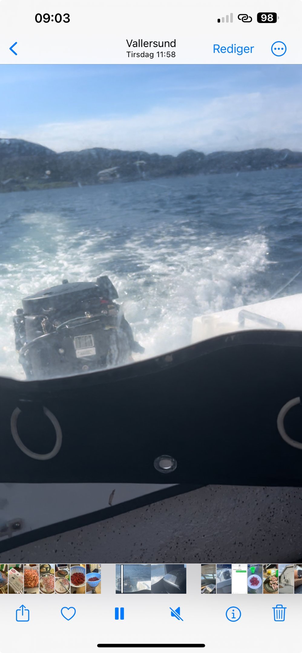

Hugo.j Skrevet 16. august Forfatter Del Skrevet 16. august Hei, tusen takk for raskt svar, men denne har forgassere. se bilder IMG_0791.HEIC IMG_0793.HEIC Lenke til kommentar
Hugo.j Skrevet 16. august Forfatter Del Skrevet 16. august Vet ikke om dere får åpnet bildene på forrige svar, men her er de i pdf ihvertfall Motor 2.pdf Motor 1.pdf Lenke til kommentar
