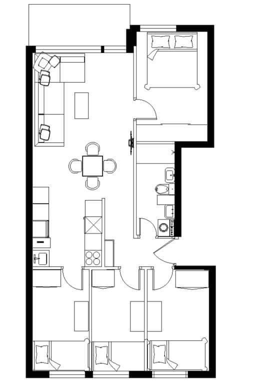

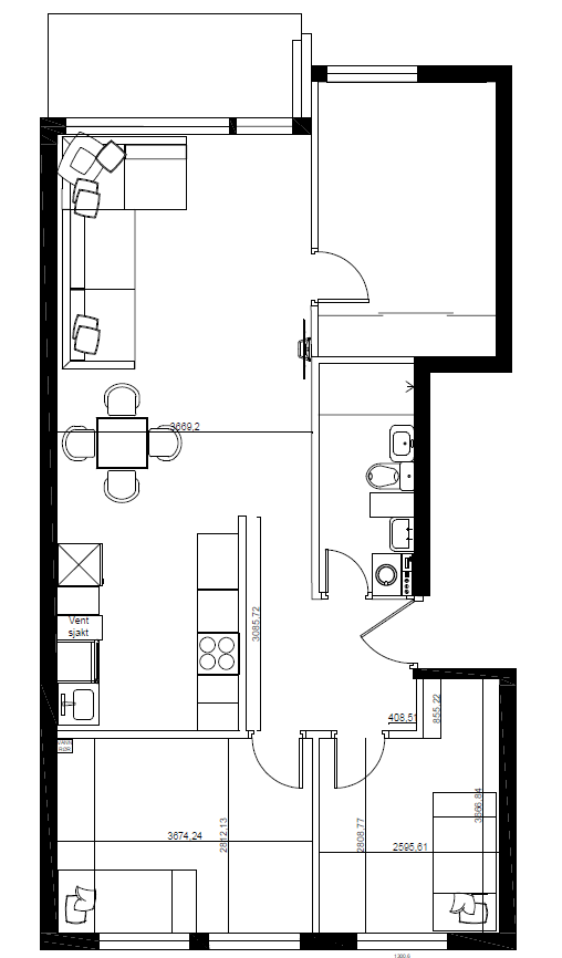

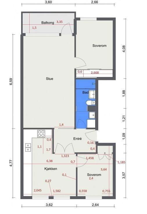

Tesla1856 Skrevet 14. august Rapporter Del Skrevet 14. august (endret) Driver og pusser opp en lelighet jeg har kjøpt som jeg akter å leie ut.Greier ikke helt å bestemme meg for om jeg skal gjøre den om til 4-roms eller 5-roms.5-roms'n får da flere soverom,men de blir mindre og der går litt på bekostning av gang og stue.På en annen side så er det jo antall soverom i en lelighet som betyr noe for leieinntekter.Første bildet er leligheten jeg har kjøpt før oppusing. Alternativ 1: 4-roms Alternativ 2: 5- roms Endret 14. august av Tesla1856 Lenke til kommentar

Noxhaven Skrevet 14. august Rapporter Del Skrevet 14. august 5 roms på ca. 65 m2? Joda, det går om man virkelig prøver. Er det tilgang på bod, garasje eller annet som lagringsplass? Her har du 6,26 lm fra CC yttervegg. Vet ikke dimensjon på ytterveggene/leilighetskillevegg eller dimensjonen på nye innervegger mellom soverom.. men soverommet til høyre ser 20-30 cm bredere ut pga. dør lokasjonen og utformingen.. Har du virkelig plass til senger midten og venstre soverommet sånn du har tegnet dette? Om ytterveggene er 200mm så mister du 10 cm x2. Er soverom veggene 12+70+12 og det er 2 stk. så er dette 9,5 cm x2. Videre om soverommet til høyre er 220cm bredt så har du bare 4,06 cm igjen.. trekker du fra 10 cm fra venstre yttervegg/leilighetsskille 9,5 cm fra venstre innervegg og 5 cm fra høyre skillevegg så er du på 381,5 cm så da har du ca. 190cm igjen pr soverom. Listverk og stikkontakter er ting som kan stjele mer plass. Må du ha sengene andre veien eller kjøpe inn 180cm senger i to av soverommene så blir det fort mye mindre attraktivt. 2 Lenke til kommentar

Tesla1856 Skrevet 14. august Forfatter Rapporter Del Skrevet 14. august (endret) Noxhaven skrev (31 minutter siden): 5 roms på ca. 65 m2? Joda, det går om man virkelig prøver. Er det tilgang på bod, garasje eller annet som lagringsplass? Her har du 6,26 lm fra CC yttervegg. Vet ikke dimensjon på ytterveggene/leilighetskillevegg eller dimensjonen på nye innervegger mellom soverom.. men soverommet til høyre ser 20-30 cm bredere ut pga. dør lokasjonen og utformingen.. Har du virkelig plass til senger midten og venstre soverommet sånn du har tegnet dette? Om ytterveggene er 200mm så mister du 10 cm x2. Er soverom veggene 12+70+12 og det er 2 stk. så er dette 9,5 cm x2. Videre om soverommet til høyre er 220cm bredt så har du bare 4,06 cm igjen.. trekker du fra 10 cm fra venstre yttervegg/leilighetsskille 9,5 cm fra venstre innervegg og 5 cm fra høyre skillevegg så er du på 381,5 cm så da har du ca. 190cm igjen pr soverom. Listverk og stikkontakter er ting som kan stjele mer plass. Må du ha sengene andre veien eller kjøpe inn 180cm senger i to av soverommene så blir det fort mye mindre attraktivt. Leiligheten er ca75m2 i areal. Blir ca 7m2 per soverom på de tre små soveromma slik jeg har planlagt den, men rommene blir smale max 2m bredde. Her er en oppmålt tegning fra autocad. Endret 14. august av Tesla1856 1 Lenke til kommentar

Tesla1856 Skrevet 14. august Forfatter Rapporter Del Skrevet 14. august Noxhaven skrev (35 minutter siden): 5 roms på ca. 65 m2? Joda, det går om man virkelig prøver. Er det tilgang på bod, garasje eller annet som lagringsplass? Her har du 6,26 lm fra CC yttervegg. Vet ikke dimensjon på ytterveggene/leilighetskillevegg eller dimensjonen på nye innervegger mellom soverom.. men soverommet til høyre ser 20-30 cm bredere ut pga. dør lokasjonen og utformingen.. Har du virkelig plass til senger midten og venstre soverommet sånn du har tegnet dette? Om ytterveggene er 200mm så mister du 10 cm x2. Er soverom veggene 12+70+12 og det er 2 stk. så er dette 9,5 cm x2. Videre om soverommet til høyre er 220cm bredt så har du bare 4,06 cm igjen.. trekker du fra 10 cm fra venstre yttervegg/leilighetsskille 9,5 cm fra venstre innervegg og 5 cm fra høyre skillevegg så er du på 381,5 cm så da har du ca. 190cm igjen pr soverom. Listverk og stikkontakter er ting som kan stjele mer plass. Må du ha sengene andre veien eller kjøpe inn 180cm senger i to av soverommene så blir det fort mye mindre attraktivt. De målene på den fargelagt tegningen er fra megler og prospekt. De er feil.Målte med lasermåler og det er 6,39m fra yttervegg til yttervegg. Tegningene jeg har laget i autocad er nok mer riktig ja. Lenke til kommentar

The Avatar Skrevet 14. august Rapporter Del Skrevet 14. august Det er mest pengar å hente om du kan leige ut med fire soverom, men det krev at det er eit marked for slike kollektiv. Slik som du har planlagt 5-roms løysinga så får du tre veldig små soverom som er lite funksjonelle. Det går heilt fint om det stemmer at du får plass til ei seng slik du har teikna inn. Ingen av disse tre soveromma har plass til dobbeltseng, også seng som er breiare enn 90 cm blir problematisk. Du tek derfor vekk nesten alt av bruksfleksibilitet på disse tre soveromma, det er berre plass til ei smal enkeltseng og eit lite skrivebord. Dersom du skal leige ut til studentar så vil det nok være ein stor ulempe at det ikkje er plass til skrivebord ved vindauget, når ein ikkje får naturleg lys til skrivebordet så sett det ekstra krav til belysninga om rommet også skal være brukandes som arbeidsrom. Om du går for 4-roms løysinga så får du tre ganske like soverom som du nok kan ta same romprisen for (om du leiger ut eit og eit rom, om du leiger ut heile leilegheita så blir det nok krangling om korleis husleiga skal fordelast). Med 5-roms løysinga så vil det blir stor forskjell på soveromma. Hovedsoverommet framstår som vesentleg meir attraktivt enn dei tre fengselcellene, det er både meir plass, truleg betre utsikt ettersom balkongen ofte er plassert på finaste sida, og langt meir fleksibelt ved at det kan bu to personar der i dobbeltseng eller ein kan sette inn enkeltseng og få plass til eit større skrivebord eller ein liten sofa. Så eg vil nok også råde deg til å gjere ei nøye vurdering på kva som er sannsynlege leigeinntekter. Når du legg opp til så små soverom så vil eg også tru at det er større fare for kortvarige leigeforhold. Det rommet som ser heilt greit ut når ein inngår leigeavtalen er ikkje sikkert det er like attraktivt lengre på andre året. Eg vil derfor gjette på at du kan få meir stabile leigetakarar om du gir dei litt meir plass. Personleg så er eg litt usikker på om du klarer å få til ei funksjonell 5-roms. Det er ikkje heilt god løysing at ytterdøra kjem så nært døra til soverommet nede til høgre. Sjølv om dørene ikkje kjem i konflikt så vil det oppleves som trangt. Tilsvarande er det heller ikkje heilt optimalt at ein må gå gjennom kjøkkenet for å kome til eine soverommet. Eg trur også at innplasseringa av spisebordet i 5-roms løysinga vil oppleves som veldig trangt i praksis. Normalt sett vil nok ikkje stolane stå så pent og ryddig inntil bordet. Det blir ganske trangt mellom spisebordet og sofaen, og like så mellom spisebordet og TVen. Den TVen må skruast godt fast for den kjem leigetakaren til å kræsje mykje inn i med slik løysing. Til fire voksne personar (fem om det er to i dobbeltsenga), så er det berre knappast nok plass både rundt spisebordet og i sofaen. Det vil eigentleg ikkje være plass til besøkande. Med tanke på eit framtidig salg som ikkje er til ein ny utleigar som ikkje skal bu der sjølv så trur eg du har meir igjen for å bygge 4-roms med tre funksjonelle soverom. 5-roms løysinga kan kanskje være aktuell for eit par som har tre barn, men dette er ofte heller ikkje den mest kjøpesterke gruppa som vinn i budrundene. 1 1 Lenke til kommentar

Tesla1856 Skrevet 14. august Forfatter Rapporter Del Skrevet 14. august (endret) Tenkte å bygge etter denne tegningen Endret 14. august av Tesla1856 Lenke til kommentar
The Avatar Skrevet 14. august Rapporter Del Skrevet 14. august Tesla1856 skrev (54 minutter siden): Tenkte å bygge etter denne tegningen Trur nok at dette er beste løysinga om du tenker framtidig vidaresalg og ikkje berre kortvarig utleige. Ei slik leilegheit vil også være attraktiv for ei barnefamilie å leige. 5-roms løysinga medfører nok at du får fire ungdommar som aldri har budd vekke frå foreldra før med den slitasjen og impulsiviteten det medfører. Lenke til kommentar
