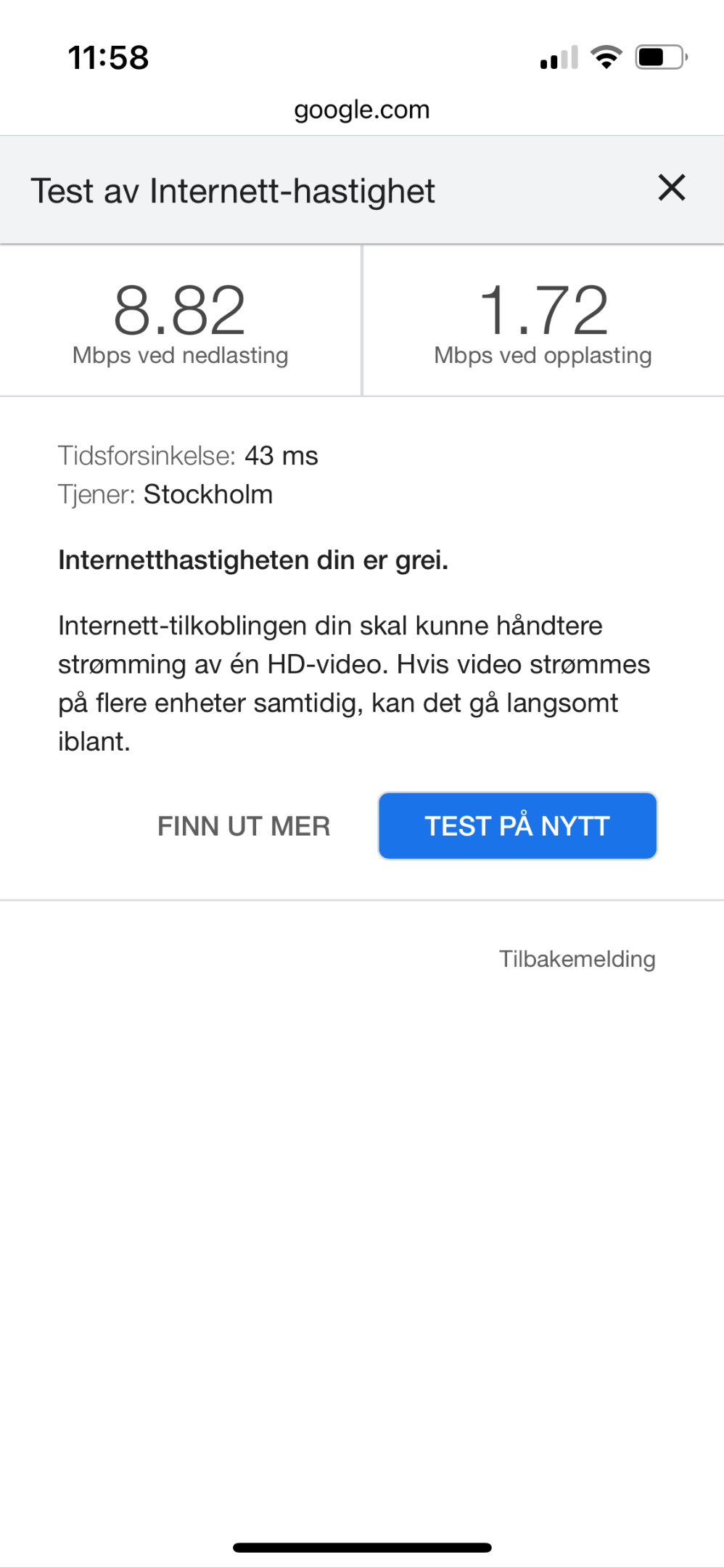

Poelse Skrevet 18. august Forfatter Rapporter Del Skrevet 18. august Komplett ubrukelig skrev (På 14.8.2024 den 12:20 AM): Mange rare råd her. Det mangler også vesentlig informasjon om plasseringen av disse bygningene og hvor wifi-utstyret er plassert. 45x45 meter er ingenting, ei heller 3 km til basestasjon. Med riktig plassering av utstyret du allerede har er det sannsynligvis mer enn bra nok til ditt bruk. Ikke se deg blind på maksimal 4g-dekning. Det viktigste er plasseringen av 4g-ruter i forhold til range extenderen. Routeren med mobilantenne står montert i en ca 10 meter høy stolpe. Området er ikke kvadratisk, men mer rektangulært, så det er nok gjerne 40-50 meter fra routeren som står i en plastboks i stolpen og bort til extenderen som står rett innenfor veggen i en bygning. Utifra signalet på mobilen skulle det være brukbart signal her, men største problemet er altså at det er ustabilt. Skulle gjerne også hatt wifi i hele bygningen, og også på utsiden på motsatt side, men der er det ikke noe å hente på mobilen heller Lenke til kommentar
Poelse Skrevet 18. august Forfatter Rapporter Del Skrevet 18. august Test tatt med mobil ca 20 meter fra router Lenke til kommentar
Komplett ubrukelig Skrevet 18. august Rapporter Del Skrevet 18. august (endret) At wifi-ruteren står 10 meter høyt oppe er svært uheldig. Den stråler mest bortover og tak vil ødelegge signal. Extenderen bør heller ikke stå inn til en vegg. Ser også at du har har 2 streker 4G på mobilen. Med andre ord så kan Poynting-antennen stå en mer strategisk plass for optimal wifi. Endret 18. august av Komplett ubrukelig Lenke til kommentar
Poelse Skrevet 18. august Forfatter Rapporter Del Skrevet 18. august Komplett ubrukelig skrev (1 time siden): At wifi-ruteren står 10 meter høyt oppe er svært uheldig. Den stråler mest bortover og tak vil ødelegge signal. Extenderen bør heller ikke stå inn til en vegg. Ser også at du har har 2 streker 4G på mobilen. Med andre ord så kan Poynting-antennen stå en mer strategisk plass for optimal wifi. To streker på mobildekningen er grunnen til at antennen står i en stolpe, men det er allikevel tre streker de fleste plasser her. Men jeg skal prøve å flytte routeren lavere. Har igrunn bare tenkt at det var gunstig å ha den også der oppe. Lenke til kommentar
Komplett ubrukelig Skrevet 18. august Rapporter Del Skrevet 18. august (endret) Poelse skrev (22 minutter siden): To streker på mobildekningen er grunnen til at antennen står i en stolpe, men det er allikevel tre streker de fleste plasser her. Men jeg skal prøve å flytte routeren lavere. Har igrunn bare tenkt at det var gunstig å ha den også der oppe. Du misforstår problemet ditt. Du trenger egentlig ikke ekstern 4g-antenne en gang. Du burde heller investert i bedre wifi-utstyr. Det er kun wifi som er problemet ditt. Men med optimal plassering så burde eksisterende utstyr holde til ditt bruk. Endret 18. august av Komplett ubrukelig Lenke til kommentar
Poelse Skrevet 18. august Forfatter Rapporter Del Skrevet 18. august Komplett ubrukelig skrev (47 minutter siden): Du misforstår problemet ditt. Du trenger egentlig ikke ekstern 4g-antenne en gang. Du burde heller investert i bedre wifi-utstyr. Det er kun wifi som er problemet ditt. Men med optimal plassering så burde eksisterende utstyr holde til ditt bruk. Hva slags wifiutstyr burde jeg kjøpe? Jeg kan lite om dette, så jeg sendte en Mail til komplett og kjøpte det de anbefalte meg. Men må si jeg merket en forbedring da jeg kjøpte den eksterne 4g antennen. Lenke til kommentar
Komplett ubrukelig Skrevet 18. august Rapporter Del Skrevet 18. august (endret) Poelse skrev (1 time siden): Hva slags wifiutstyr burde jeg kjøpe? Jeg kan lite om dette, så jeg sendte en Mail til komplett og kjøpte det de anbefalte meg. Men må si jeg merket en forbedring da jeg kjøpte den eksterne 4g antennen. Det kommer helt an på hvordan tomten og bygningene ser ut, men det har jeg etterlyst tidligere. En simpel løsning er å kjøpe en range extender til. Flust av på Finn. Men da må du plassere mr600 i midten. Endret 18. august av Komplett ubrukelig Lenke til kommentar
