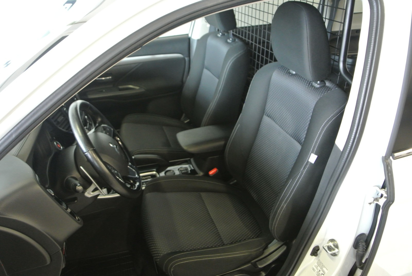

kremt skrev (18 minutter siden):
Har du noen gang prøvd en slik varebil? Jeg er ikke overbevist om at det er veldig komfortabelt å kjøre en slik når jeg ser bilder av sete og vareveggen, du sitter veldig rett opp og ned.
  Vis skjult innhold
342_a5770903-4443-4c0c-a9cc-8e008f40e4f3
Outlanderen har mer enn nok plass foran for meg selv om det er montert skillevegg. Og tro meg - jeg hadde en 2001 Toyota Yaris Verso varebil (med grønne skilter) de 3 første årene i jobben, og fikk plass med mine forholdsvis korte bein.
