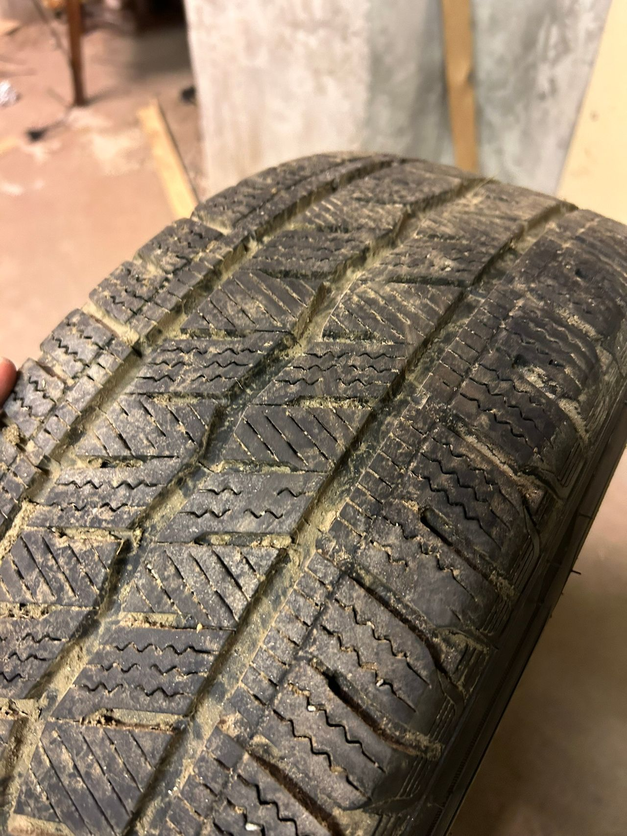

Har kjøpt en bruktbil, og fikk med vinterdekk.
De er produsert uke 34 i 2020.
Hankook Winter icept LV
De er ikke mye brukt, og har mye mønster igjen (se bilde)
Ettersom de nå er 4 år gamle, kan jeg bruke disse 1-2 vintre til? Eller burde jeg være på utkikk etter nye?

Loven krever minst 3 mm mønster, men jeg vil anbefale minst 4-5 mm mønster. Opp til 8 år tror jeg kan gå greit om oppbevaringen har vært bra.
Jeg tror en kan trykke et skrujern mot mønsterbanen for å kjenne om det er mykt nok.

Holder nok 2-3 sesonger til om de har vært lagret mørkt og kjølig, sjekk at de ikke er for harde,
Vil de ikke degraderes veldig over så lang tid? 7-8 år gamle dekk er vel no-no uansett?
Kjøpte bil med 6 år gamle dekk nå forrige vinter, de var grusomme. Byttet til R5, man merket forskjellen etter ca 10 meter. Var godt med mønster i de som sto på, men bilen hadde blitt lite vinterkjørt.

Gode dekk kan fint vare 10 år alt etter bruk og oppbevaring.
Disse Hankook dekka ser ut til å være av relativt bra kvalitet, så med lite bruk og god oppbevaring så varer dei nok fint nokre år til.
Beste rådet er nok uansett å sette på dekka og køyre ein tur på glatt underlag for å kjenne korleis bilen oppfører seg. Kva som er gode og dårlege vinterdekk har også litt med kva bil du køyrer og ikkje minst korleis du køyrer.
Om du ikkje er fornøgd med måten dekka oppfører seg på så kjøper du nye dekk, og kjennes det bra ut så fortsetter du å bruke dei.
Sjølv om kravet til mønsterdybde er minst 3 mm på vinterdekk så er det mange dekk som taper seg ganske fort når en kjem under 5 mm, spesielt på slaps og laussnø.

IMO umulig å si eksakt tid/km for dekk.
Du kan forsåvidt kjenne med hendene og se etter sprekker etc,men til syvende og sist må man ut og kjøre.
4-5 år gamle vinterdekk kan være helt fine, de kan og være søppel.
Produsent, gummiblanding og lagring har mye å si.
Har selv vært med på å kassere 2 år gamle Nokia piggfrie med 5mm mønster. De var voldsomt glatte, lagret ute om sommeren.

Sjekket de nå. De er STEIN harde. Sammenlignet med noen vinterdekk faren min har som faktisk er fra 2016 (Nokian).
Da er det vel kanskje like greit å kvitte seg med disse?

Absolutt. Vinterdekk, spesielt piggfrie, skal være tydelig bløte.
Mitt tips er å se etter nye dekk som foruten selvsagt å være nordiske vinterdekk, men og gjerne at de har høy andel silica i seg.
Og alt etter hvor du kjører i landet, dekk rettet mot det klimaet du mest skal kjøre i.
F.eks bor jeg landlig til på vestlandet. Her er (regnvåt) is og slaps et problem, mens vi nesten aldri har lavere enn -5°C og tørr snø, 90% av kjøringen er på våt asfalt i noen få plussgrader. Jeg valgte piggdekk med nokså grovt mønster, og mye silica.
Disse har fungert utmerket på min relativt tunge diesel stasjonsvogn. De støyer endel på våt asfalt, men ikke værre enn at jeg overlever. De er fantastiske på tjukke mengder av våt snø.
Dekkene jeg hadde før var Michelin piggfrie. De gjorde bilen understyrt og vanskelig å kontrollere på våt is, selvom de hadde godt mønster og bare var 3 sesonger gamle (kjentes myk ut).
