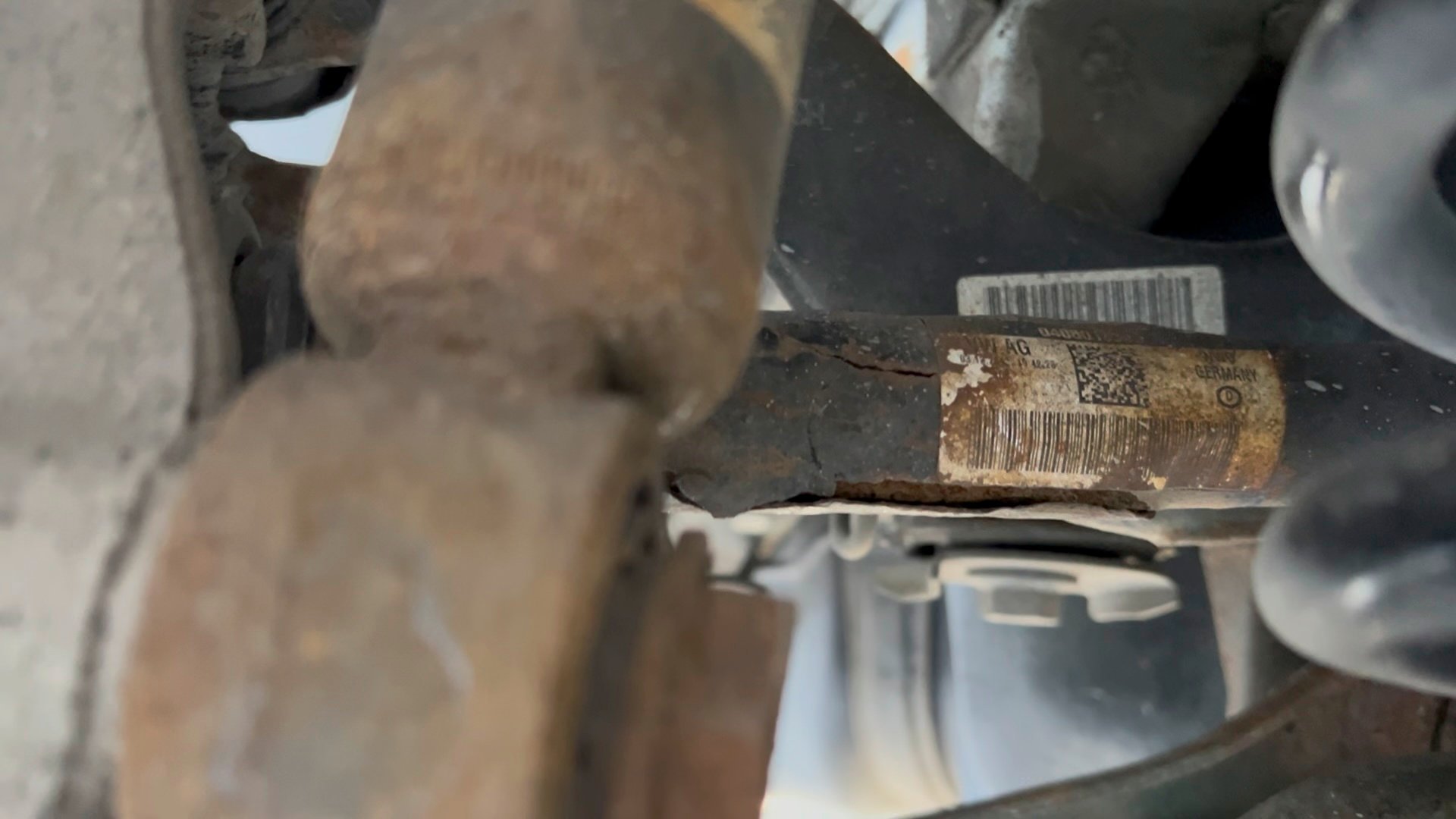

Jeg har kjøpt en bruktbil (tiguan 2013), for en måned siden. Jeg har kun kjørt 700 km på den. Først var det en motorlampe som kom neste dag etter overtakelse. Jeg ringte forrige eier, han bestilte en time på bilforhandlerverkstedet (vw). De løste problemet som var EGR-systemet (tok nesten en uke), og han betalte. I dag kjørte jeg hjem i 30-sonen, jeg fikk en knust lyd.

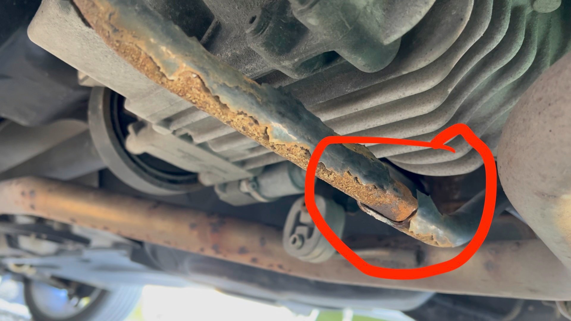

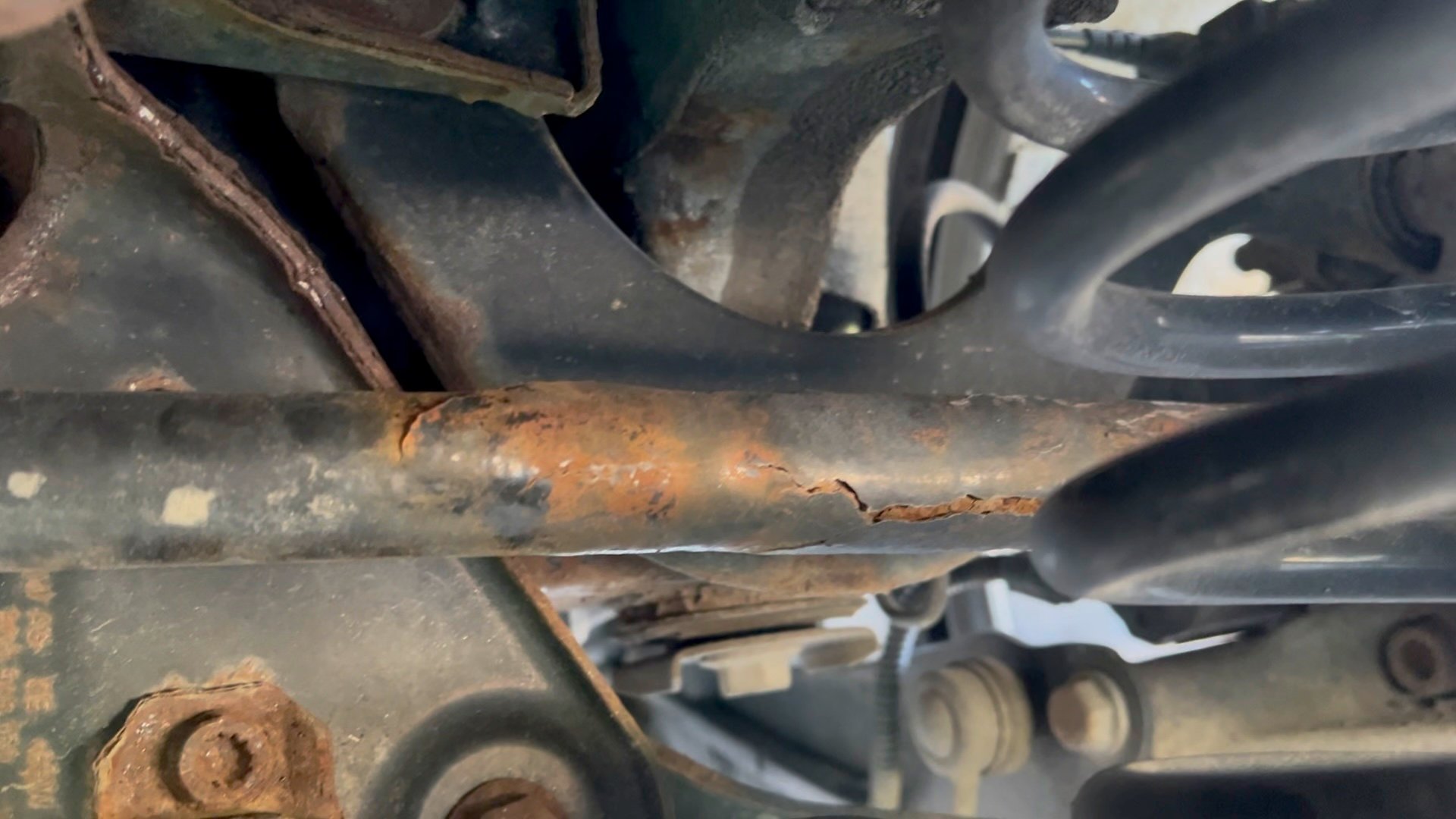

Jeg sjekket det, det ser ut til at stabilisatoren bak er ødelagt på midten (bil_2). Men også drivakelsidene er sprukket (bil_1&3). I morgen skal en mekaniker sjekke det. Jeg vet ikke hvor mye dette vil koste!

Delene på bildene er ikke utslitt, det er lakken som flasser og metallet under som ruster.
Dette er helt normalt, og hvis du legger deg under en annen bil av samme alder og kjørelengde vil du se tilsvarende slitasje.
Delene byttes når de er utslitt, lenge før rusten blir et problem.

Jeg tenker også at dette ikke er noe som dekkes og at du var heldig som fikk EGR problemet dekket. Ting skjer på 10år+ gammel bil og feil som oppstår i ditt eierskap som forrige eier ikke kjente er ikke nødvendigvis en reklamasjon de to første årene i ditt eierskap. Det er ikke nybilgaranti som mange tror :)
Edit: stabstaget ser normalt ut. Har du sett om det kan være en fjær som er knekt en liten del av ringen i enden? Ofte vanskelig å se..

Min mening er at du ikke har reklamasjonsrett på dette.
Stabilisatorstangen er ødelagt (brutt), og må byttes snart. Akselen er bra.

Stabilisatorstangen er ødelagt (brutt), og må byttes snart. De har ikke funnet andre slitedeler :)

apple27 skrev (7 timer siden):
Kan ikke se noe brudd på bildene ihvertfall, men kan godt være andre steder.
