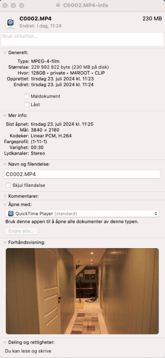

Ludvig86 Skrevet 23. juli Forfatter Rapporter Del Skrevet 23. juli Iki skrev (11 timer siden): Når du åpner filen på datamaskinen, høyreklikk og se på detaljer. Hva står det på oppløsningen der? Jeg får opp dette: Lenke til kommentar

vidor Skrevet 23. juli Rapporter Del Skrevet 23. juli Quote Jeg får opp dette: Ut ifra bildet ditt så er nok problemet ditt lite lys som gjør at pikslene "gror sammen". Ser ut som kameraet ikke takler det så godt. Prøvd andre innstillinger? Du kan prøve å filme ute i sol og se om det blir merkbart bedre. Tror nok du merker veldig stor forskjell. Det er som regel det de bruker for å reklamere med mobilkamera hvis de vil at bildene skal se bra ut. 1 Lenke til kommentar
Iki Skrevet 23. juli Rapporter Del Skrevet 23. juli Ludvig86 skrev (8 minutter siden): Jeg får opp dette: Det er 4k det ja. 1 1 Lenke til kommentar
