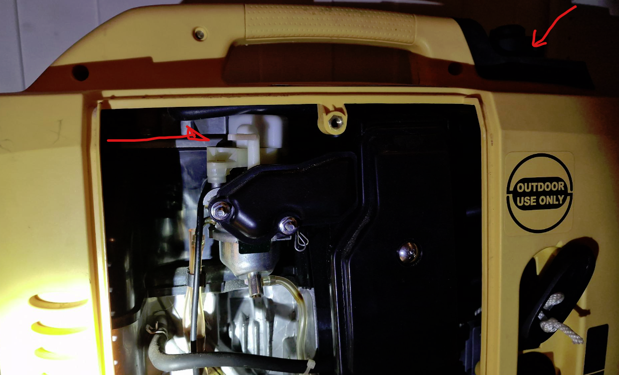

trikola Skrevet 19. juli Rapporter Del Skrevet 19. juli (endret) Har et Kipor-aggregat (Sinemaster 2000) stående i nesten 20 år (tror jeg). Skulle hjelpe meg når Elvia tok fra meg vannet (har borevann med pumpe og Elvia er litt ustabil her hos oss). Fungerte utmerket i starten men plutselig for 10+ år siden fikk jeg ikke lenger start på den. Plug byttet (selv om jeg også med den gamle kunne se gnist) men hjalp ikke. Lastet ned og skrev ut manual og gikk etter debug-listen og ble hengende på 'igniteren'. Så gikk årene. Har jo ikke bruk for det ofte, så det ble stående et sted i huset. Nå fikk jeg igniter, satt den inn og det ble ikke bedre. Fikk også startgass og da ble det liv - først 1-2 sekunder gange, og etter flere sånne gikk motoren på restbensin fra 2010 eller deromkring jevn. Lot den gå i 15 minutter i går - fylte imens opp tanken med alkylat-bensin. Stanset også motoren og startet på nytt med få trekk i snora uten startgass. Nå - 18 timer senere - og 15-20 snortrekk: ikke noe liv. Men med startgass kreves det kun 1-2 trekk og motoren går som den skal. Er det bare gørr i forgasseren etter 10+ år som forsvinner etter litt brukstid. Finnes det noe 'rensebensin' som jeg skal bruke? Virker jo at starten bare krever litt mer sug enn min arm ved enden av en startsnor kan gi. Hva skal jeg gjøre? Endret 19. juli av trikola Lenke til kommentar

trikola Skrevet 10 timer siden Forfatter Rapporter Del Skrevet 10 timer siden (endret) Prosedyren oppe fungerte jo og senere tests med få ukers mellomrom gikk greit. men nå siste testen - fikk den ikke i gang. Men med startgass - vrooomm 😁 Har en teori og lurer på om det kan være noe med det: Forgasseren sitter helt øverst i aggregathuset og bensintanken i siden med fylling fra toppen. Når tanken er ganske tom som nå er 'bensinspeilet' helt klart lavere enn det meste av forgasseren. Kan problemet være at bensinen i forgasseren er tørket vekk og den jo saktegående trekking i startsnoren ikke greier å få bensin til forgasseren? Endret 10 timer siden av trikola Lenke til kommentar
mobile999 Skrevet 10 timer siden Rapporter Del Skrevet 10 timer siden Det er ikke toppen på forgasseren som gjelder, men "bollen" som sitter nederst på forgasseren. Det må stå bensin i den bollen. 1 Lenke til kommentar

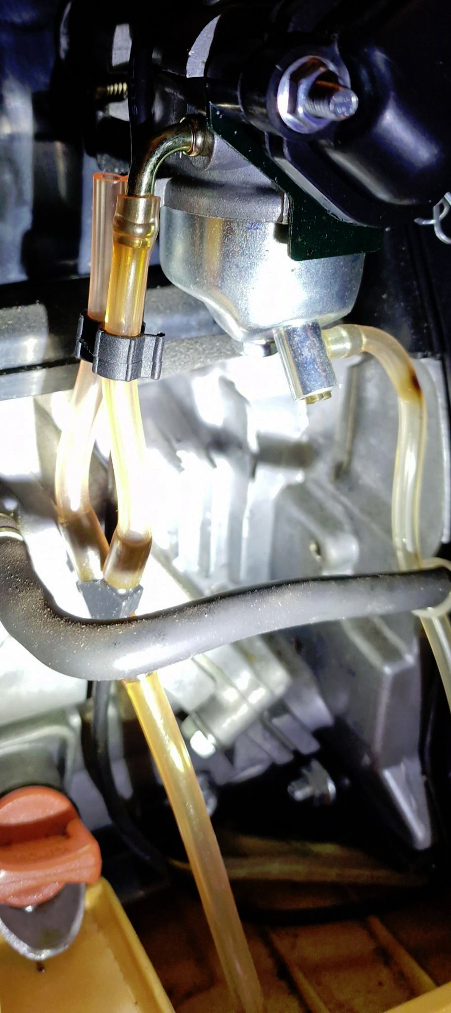

trikola Skrevet 9 timer siden Forfatter Rapporter Del Skrevet 9 timer siden 21 minutes ago, mobile999 said: Det er ikke toppen på forgasseren som gjelder, men "bollen" som sitter nederst på forgasseren. Det må stå bensin i den bollen. Bollen er vel den her. Neste gang det svikter skal jeg prøve å sjekke om den er tom - sjekket nå med skrueventilen og det kom bensin, men nå er det jo bare 2 dager siden den gikk (med startgass). Slangene er drenerings- hhv overløpsslanger gjennom bunnen av huset. Aner ikke hvorfor. Lenke til kommentar
trikola Skrevet 9 timer siden Forfatter Rapporter Del Skrevet 9 timer siden Tok en nærmere titt på den andre slangen som jeg antar er noe med overløp/-trykk. Den fører også over bord, men den har en forgrening oppover som er åpen. Noen som har en teori hva denne er til? Lenke til kommentar
mobile999 Skrevet 6 timer siden Rapporter Del Skrevet 6 timer siden (endret) Jeg vet ikke. Er det en slange til lenger opp (bensintilførsel fra tanken)? Er slangen fra bunnen av bollen dreneringsslange? Bruker du 98 oktan (E5) eller 95 oktan (E10)? Endret 6 timer siden av mobile999 Lenke til kommentar
trikola Skrevet 4 timer siden Forfatter Rapporter Del Skrevet 4 timer siden Bruker 95 men nå i krisetiden alkylat. Så hele videoen nedenfor om mindre Kipor. Ga meg bare ett tipps: hans Kipor startet først etter 16 trekk, jeg har gitt opp etter 12. Hans maskin hadde også den rare Y-slangen (i rødt). Og hans Kipor hadde problemer med gange (til slutt mistenkte han luftlekkasje mellom forgasser og sylinder), min kun med startingen. Nå ja - får se hvordan det går videre. Lenke til kommentar
mobile999 Skrevet 3 timer siden Rapporter Del Skrevet 3 timer siden (endret) En mulig feilkilde kan være at luft ikke slipper (nok) inn i tanken etter hvert som bensinen forbrukes. Hvis din maskin kun har problemer med å starte men går ok etter å blitt startet med startgass, vil jeg tro at forgasseren trenger rens (den er tett der den gir "startbensin"). Endret 3 timer siden av mobile999 Lenke til kommentar

sedsberg Skrevet 2 timer siden Rapporter Del Skrevet 2 timer siden De vanligste slangene på forgassere er: Bensintilførsel Luft til flottørkammer. Flottørkammeret MÅ være åpent til atmosfærisk trykk for å fungere. Overløp og/eller drenering. Kan være to separate eller i samme. Vakuumslange. Gir vakuumpuls til automatisk bensinkran og/eller bensinpumpe. Ikke alt utstyr har disse. Lenke til kommentar
