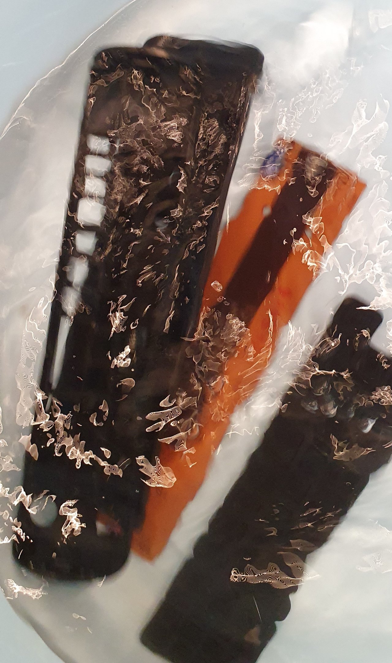

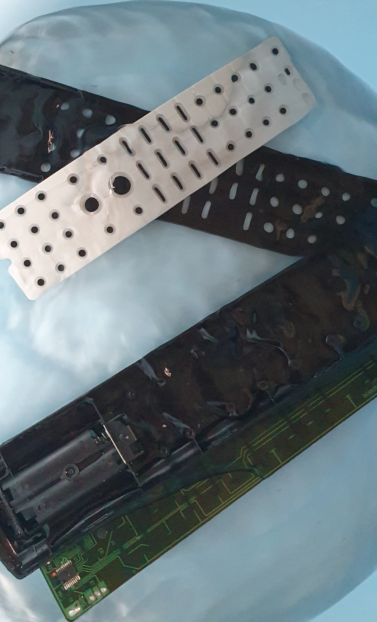

Mag ne Skrevet 15. juli 2024 Del Skrevet 15. juli 2024 (endret) TVen reagerer tregt på fjernkontrollen, og det går tregt også med stereoanlegget jeg bruker til lyden, noen knapper funker dårlig, så hva gjør man; Jeg har mange ganger rengjort fjernkontroller innvendig på denne måten. Det finnes guider på hvordan man kan gjøre det forsiktig uten vann, denne videoen sier også noe om demontering, så den anbefales uansett: https://youtu.be/0HUEIVHSkTs?si=-tU__gp0EJw8OYjR Men jeg gjør dette, først må batteriene ut, så demontering, det er gjerne 0-2 skruer under lokket til batteriene. Ellers er det to halvdeler som sitter sammen med klips, åpnes med en kniv. Når delene er dratt fra hverandre legger jeg alt i varmt vann med litt salmiakk og vasker delene. Jeg bruker salmiakk for det etterlater ikke rester. Skyll med rent vann. La det tørke skikkelig. Alt må være 100% tørt før du setter det sammen igjen og setter i batteriene! Det høres kanskje vilt ut å rengjøre elektronikk med vann, men det er faktisk ganske vanlig, det må bare være helt fritt for batterier/strøm/spenning til alt er helt tørt igjen. Og jeg snakker bare om den enkle elektronikken i vanlige fjernkontroller. Dette er hva som har fungert for meg. Det er selvsagt en risiko for at ting blir ødelagt når man tukler med det selv, så dette er et alternativ til å kaste og kjøpe nytt. Jeg fikk fikset 2 av 2 i dag, Samsung og Denon. E Endret 15. juli 2024 av Mag ne 2 Lenke til kommentar
