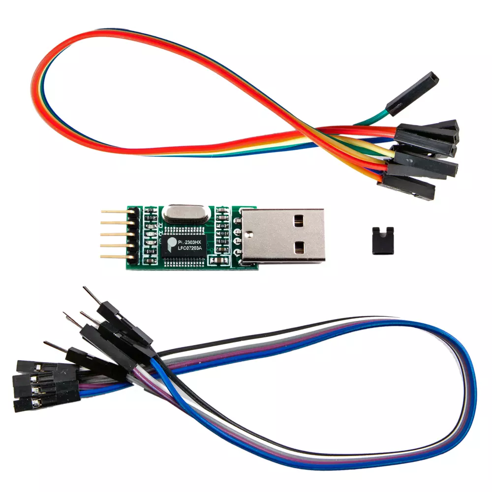

Skal jeg kjøpe en slik usb-ttl adapter? Hvilken type? Hva er fremgangsmåten?
Mange spørsmål fra meg her.. men jeg er litt usikker på hva jeg nå bør gjøre videre:)
Er ellers veldig takknemlig for alle bidrag og hjelp så langt:)

190 kroner innkl frakt.
Lurer på å kjøpe.. og om det er verdt forsøket på de tre ruterne.. eller er det såpass "avansert" og samtidig små sjanser for at det vil fungere at det ikke er verdt bryet og tida det tar å få det til?
