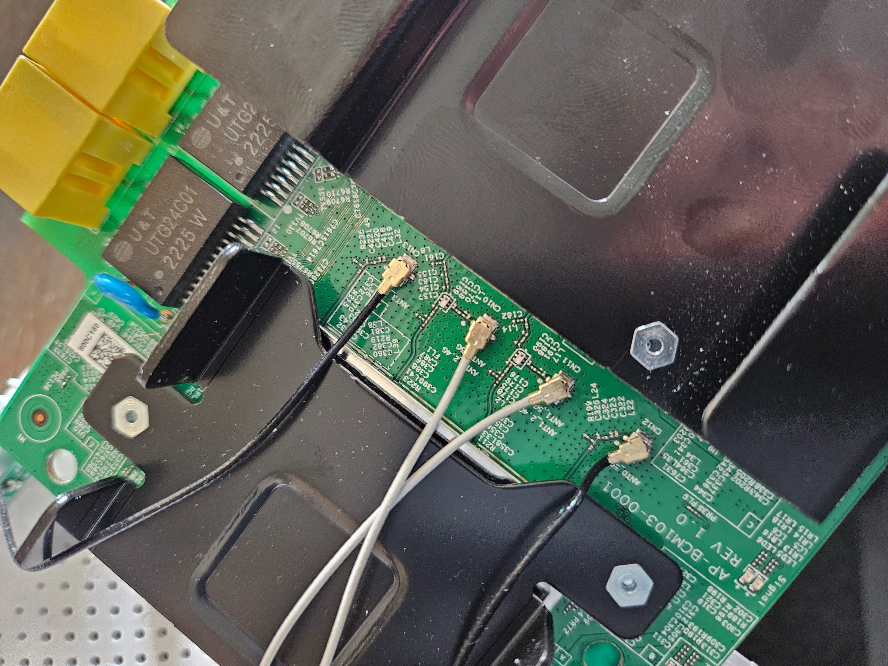

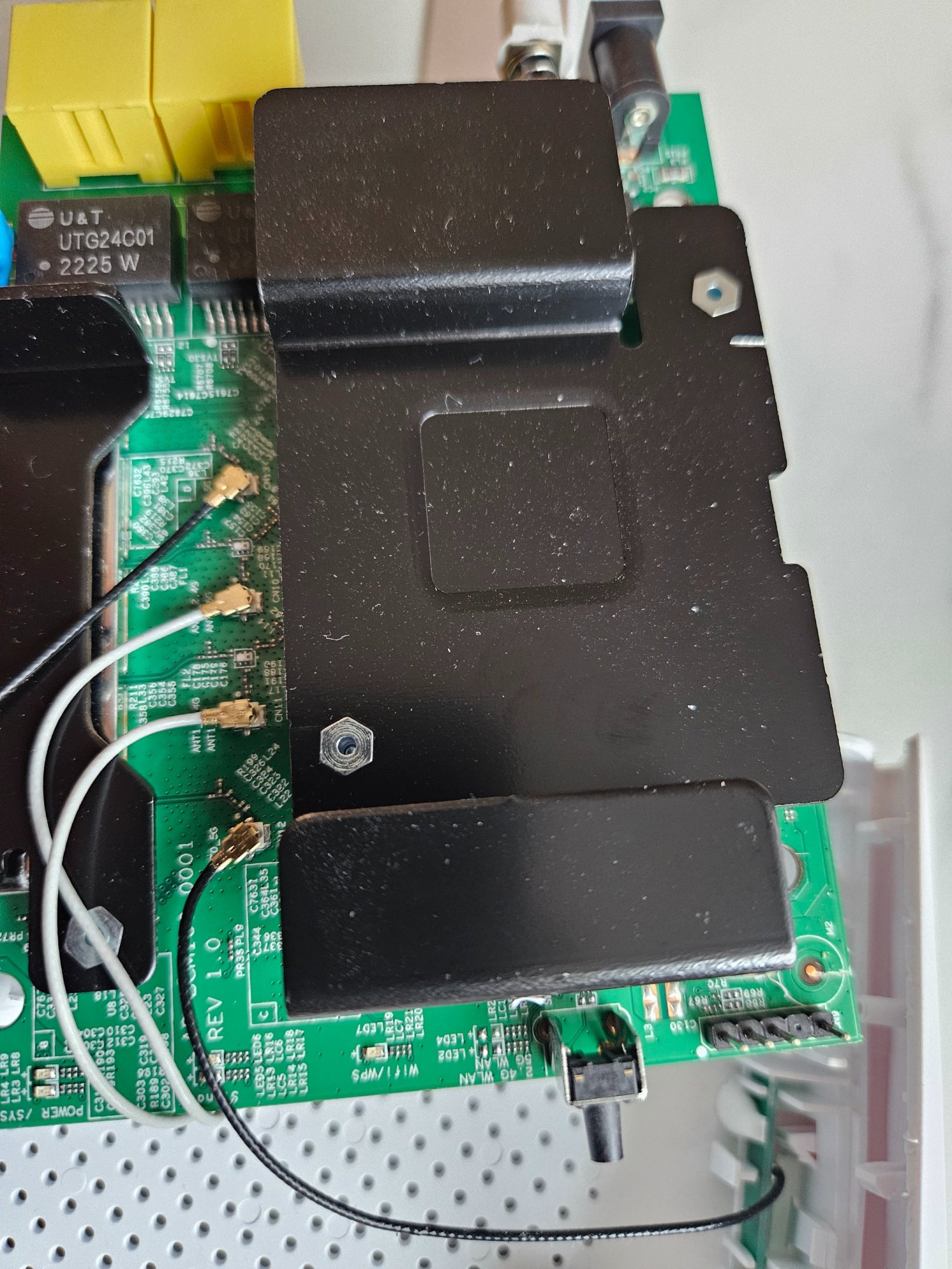

mobile999 Skrevet 8. juli 2024 Del Skrevet 8. juli 2024 Bare å gi opp annet enn å koble deg på kretskortet. Kan du åpne en boks og poste bilder? Lenke til kommentar
mobile999 Skrevet 8. juli 2024 Del Skrevet 8. juli 2024 De 4 pinnene nederst til høyre er interessante. Evt. se over kortet og under de svarte dekslene. Står det "GND RX TX VCC" noe sted? Lenke til kommentar
Seig2 Skrevet 9. juli 2024 Forfatter Del Skrevet 9. juli 2024 Kan ikke se det står noe sted. Og får desverre ikke skrudd opp.. to av skruene sitter visst helt fast... Lenke til kommentar
mobile999 Skrevet 9. juli 2024 Del Skrevet 9. juli 2024 Mål spenningen mellom pinne "1 og 4" av de jeg nevnte. Jeg vet ikke om den må være påslått eller om det holder at den har strøm i forbindelse med dette. Ikke stikk fingre eller metall osv. borti kortet mens det har strøm. Lenke til kommentar
