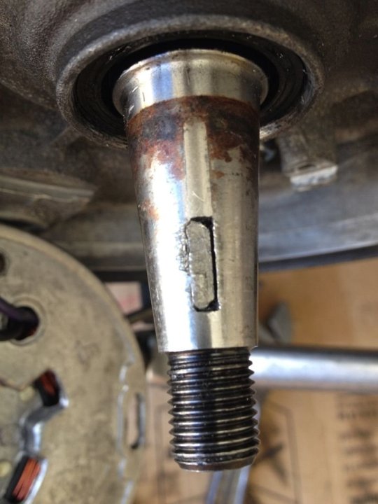

sedsberg Skrevet lørdag kl 13:43 Rapporter Del Skrevet lørdag kl 13:43 (endret) Tenninga er fast. Kan sansynligvis ikke justeres eller vri seg. Noe som kan skje men som er ganskje sjeldent er at halvmåne-splinta til svinghjulet kan knekke. Det er enkelt å sjekke ved å ta av svinghjulet og inspisere. Det kan hende du har markeringer på tennplata eller svinghjul for å kontrollere timing, men du må ha en strobepistol for å sjekke. Endret lørdag kl 13:46 av sedsberg Lenke til kommentar
