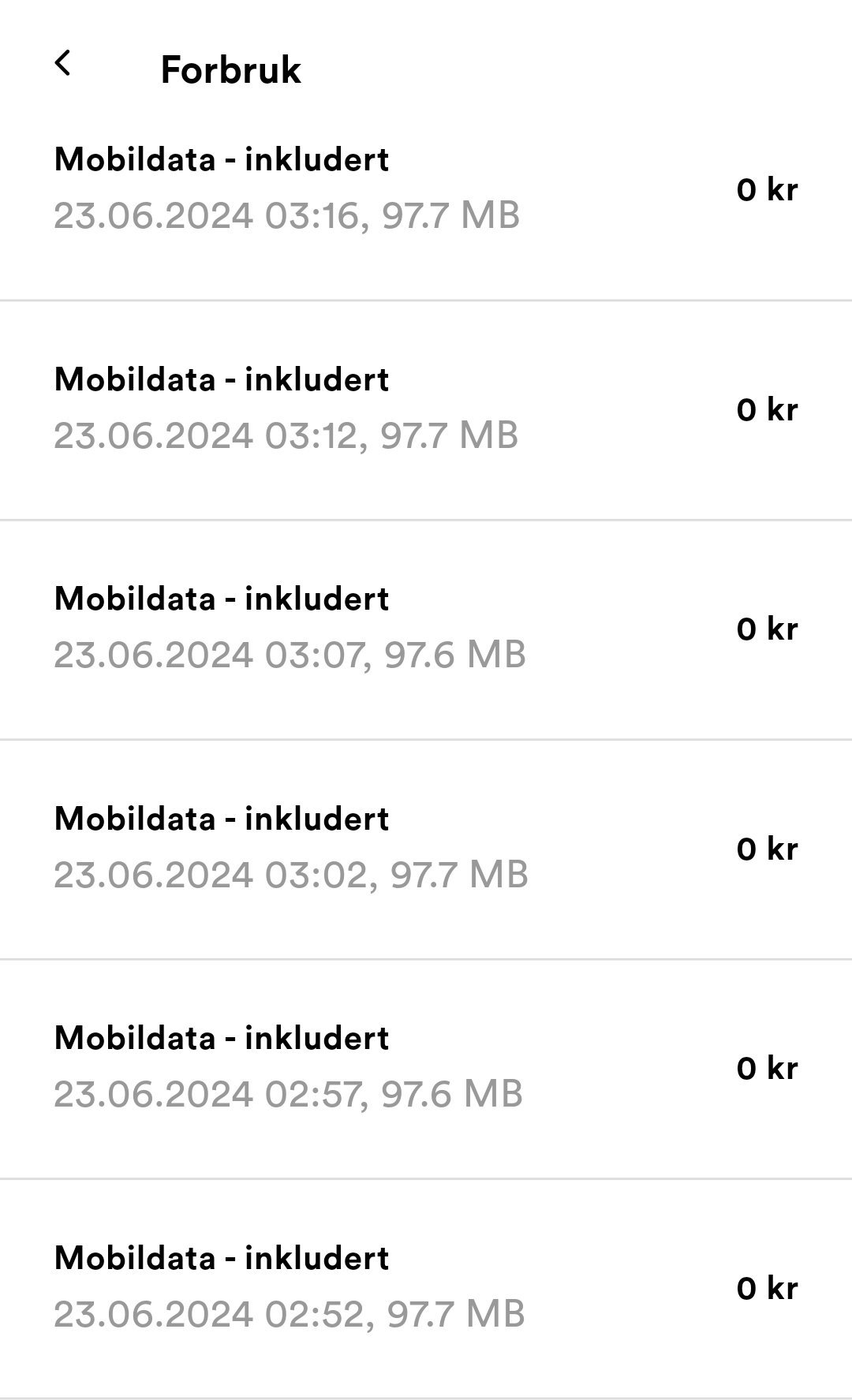

Mobilen bruker plutselig MYE data, uten at jeg bruker den.....hva er dette?
Har en nesten ny Galaxy S23 Ultra, og den siste uken har den begynt å bruke sinnsykt mye data over 4/5G nettet.
I innstillinger vises at det er epost appen som bruker data, men som bildet viser er dette forbruket også om natten når appen ikke brukes.
Det rare er at det er et fast forbruk på 97,6 Mb eller 97,7 Mb, og det er flere ganger i timen, se vedlagte bilde.
Tips om hva dette kan være og hva jeg kan gjøre med det?

Det er fra Innstillinger (altså på telefonen) det vises det enormt høye forbruket.  Men også fra Talkmore som bildet viser. Disse tallene stemmer overens.
Tidligere har jeg klart meg med 4-5 Gb i måneden, og jeg bruker epost akkurat som før.
På 1 døgn ble det nylig brukt ca. 20 Gb.  Og mobilen sier det er epost appen som er synderen. Men, det er ikke mottatt eller sendt mer enn vanlig og det pleier være 100 Mb pr. døgn og ikke 20 Gb.   Dette synes jeg er mistenkelig.
Tips til å undersøke videre?

Ja, som sagt sier mobilen det er epost appen som er synderen, den har brukt 72Gb i juni. Normalt bruker den et par Gb på en måned.  Jeg har ikke sendt eller mottatt mer, og aldri store filer for Outlook Exchange tillater ikke eposter over ca 15 Mb.
Så, jeg tviler litt på om mobilen har rett i at epost appen bruker alt dette, eller om det kan ha oppstått noe feil?  De 2 første døgnene med denne feilen så brukte mobilen opp batteriet dobbelt så raskt som vanlig, så det virker som prosessorene har jobbet mye mer enn vanlig også, selv på natten der mobilen ikke var i bruk.

Zeph skrev (På 26.6.2024 den 11:17 PM):
Prøvd å slette e-postapp eller konto og legge inn på nytt? Er det store mengder data i kontomappene?
Bruker Outlook Exchange mail med server hos en ISP, og vanlig e-post app (Samsung sin), så bør være mulig å teste ut det før ev. reset til fabrikkinnstillinger av hele mobilen ja.

Det (mis)brukes ikke data når synkronisering er av, så det løser sånn sett problemet.  Skal prøve re-installere Samsung epost appen, håper det løser problemet.
Bruker nå Outlook sin epost app, men den mangler så vidt jeg ser mye funksjonalitet når den er koblet mot Exchange server, litt pussig at Samsung som sin epost app er bedre enn Microsoft sin der, som tross alt også har Exchange teknologien.

Takk, har  tenkt samme tanke selv.  Hjalp å reinstallere Samsung appen. Kjører også Norton 365 så burde jo bidra til å holde spionprogramvare unna den og.
Men, noe galt var det en ukes tid, for mobilen tømte seg også for strøm på halvparten av normal tid. Forbruk på 1-2 Gb/time har ikke sammenheng med min bruk av Exchange epost, jeg har brukt den i 10 år og kjenner mitt bruksmønster som er en brøkdel av dette (ca 5 Mb/måned)
Men litt pussig at det hjalp å reinstallere epost appen, intet annet er gjort.
