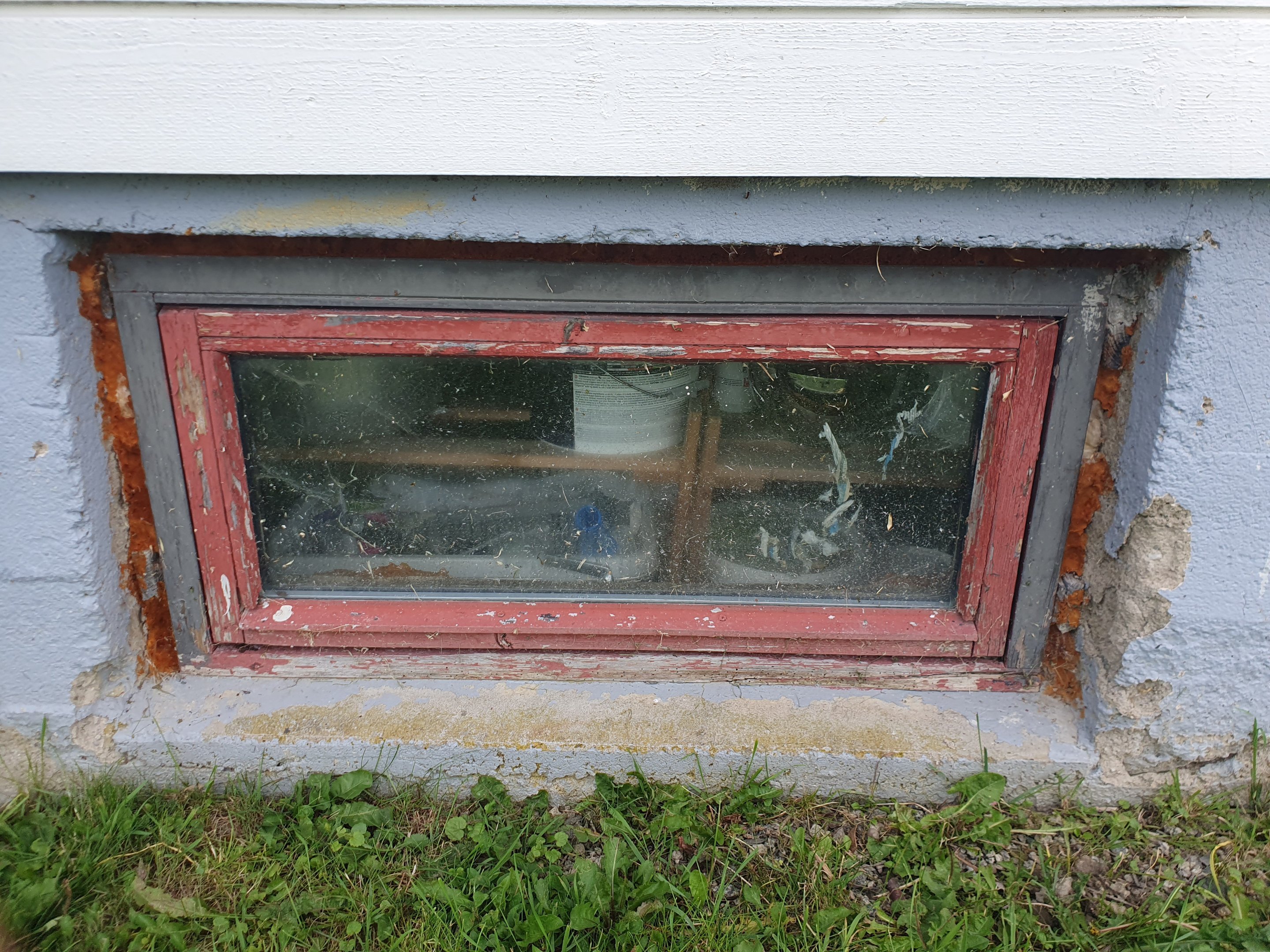

Jovjo Skrevet tirsdag kl 17:58 Rapporter Del Skrevet tirsdag kl 17:58 Hei Jeg bor i et eldre hus hvor kjellervinduet er råttent fra innsiden. Siden jeg ikke eier huset selv går jeg for en relativt rimelig løsning. Huseier gjør ikke noe med huset, men siden leien er rimelig så kan jeg spytte inn noen kroner og fikse det selv. Planen er å flytte etter hvert, men blir boende her minst en vinter til. Årsaken til at jeg tenker at noe må gjøres er at det er vannrør i kjelleren. Vil derfor unngå frost til vinteren. Kjelleren er en uisolert murkjeller. Den brukes til noe lagring, ellers er det vannrør og varmtvannstank i den. Det er montert varmovn som brukes på veldig kalde dager. Det har ikke vært problemer med fryste vannrør. Temperaturen holder seg stabilt på ca. 10 - 12 grader. Det jeg trenger hjelp til er om min plan i det hele tatt vil fungere. Planen er som følgende: 1. Ta ut vinduet. 2. Sette på vindsperre på utsiden. Denne fester jeg rett på muren med skruer og plugger. Har borret i muren tidligere og vet at det går fint. 3. Kle igjen på utsiden med impregnerte terassebord. 4. Fylle igjen hullet etter vinduet med Glava. Dette gjøres fra innsiden. 5. Montete plastfolie fra et byggevarehus på innsiden. Denne skal fungere som en dampsperre. Festes med skruer og plugger rett i muren. 6. Kle igjen innsiden med impregnerte terassebord. Jeg lurer så på følgende: 1. Vil dette fungere? Vil det være tett slik at vind og vær holdes ute? Kulde ikke slipper inn? 2. Hva med eventuell fuktighet? Vil den kunne gå ut gjennom vindsperren? 3. Fins det en billigere måte og gjøre dette på? Må jo kjøpe hele ruller med vindsperre, plastfolie og Glava. Trenger jo ikke så mye. Legger ved et bilde av kjellervinduet fra utsiden. Innsiden ser lik ut. Lenke til kommentar
ProphetSe7en Skrevet tirsdag kl 18:51 Rapporter Del Skrevet tirsdag kl 18:51 Kan du ikke bare støpe igjen da? Må være mye billigere og enklere. Er vindu av den størrelsen kan vel heller ikke koste så mye, så hvorfor ikke bare bytte det fremfor alt det andre du tenker å handle inn? Lenke til kommentar
newman221 Skrevet onsdag kl 06:30 Rapporter Del Skrevet onsdag kl 06:30 Med tanke på at du må kjøpe inn ganske mye rart blir nok sluttsummen ganske høy. Jeg tror jeg bare hadde funnet det billigste vinduet som passet i den utsparingen som var der og byttet Natre fastkarm 2-lags glass (U 1,6) garasjevindu | Obsbygg.no Vil tippe du kan presse prisen ned i under 2000 om du er heldig. 1 Lenke til kommentar

kåre b Skrevet onsdag kl 07:59 Rapporter Del Skrevet onsdag kl 07:59 1. bytt vinduet 2. mur igjen hullet. det er de to beste alternativene. Lettest er å bytte vinduet. Lenke til kommentar
TAC-2 Skrevet onsdag kl 08:13 Rapporter Del Skrevet onsdag kl 08:13 Hvis det bare er for 1 vinter og et hus du ikke eier så ville jeg vurdert å ikke gjøre noe. Det skal mye til for at det fryser når det står en varmtvannsbereder og panelovn der. At vinduet er råttent har ikke så mye å si. Hvis du plages av kaldt gulv og vil spare noen kroner på oppvarming av kjeller og vann så kan du få tak i rester av isolasjon og OSB-plate som kan dekke hullet og klem isolasjonen mellom viduet og OSB. Bruk finn eller facebook. 2 1 Lenke til kommentar
Snikpellik Skrevet onsdag kl 08:30 Rapporter Del Skrevet onsdag kl 08:30 Ville enten ikke gjort noe, bytta vinduet eller vurdert en vintermatte på utsida. Sistnevnte er ikke rare utgiften. 1 Lenke til kommentar
trikola Skrevet onsdag kl 09:04 Rapporter Del Skrevet onsdag kl 09:04 (endret) Om karmen på innsiden tillater det og for denne korte tidsperioden ville jeg fylt den med isolerende plate (jackofoam, eller styropor elns) etter mål. Festes/tettes med fugeskum - eller bare med en passende, bred teip. Sitat Hva med eventuell fuktighet? Vil den kunne gå ut gjennom vindsperren? Vindsperren skal slippe gjennom fuktighet, ja. Men alle løsninger med en plastfolie over det hele - ute eller inne - ville hindre det. Men om du monterer den bare inne så er det meningen: fukt skal ikke gå inn i veggen fra innsiden. Lufting må løses på andre måter (og er kanskje allerede løst). Endret onsdag kl 09:07 av trikola Lenke til kommentar

ProphetSe7en Skrevet onsdag kl 10:35 Rapporter Del Skrevet onsdag kl 10:35 Jeg hadde tatt isopor beregnet til utvendig bruk, kappet og tilpasset hullet og skummet det fast. Enkelt og greit og ferdig isolert. Kan dekkes med litt murpuss Lenke til kommentar
