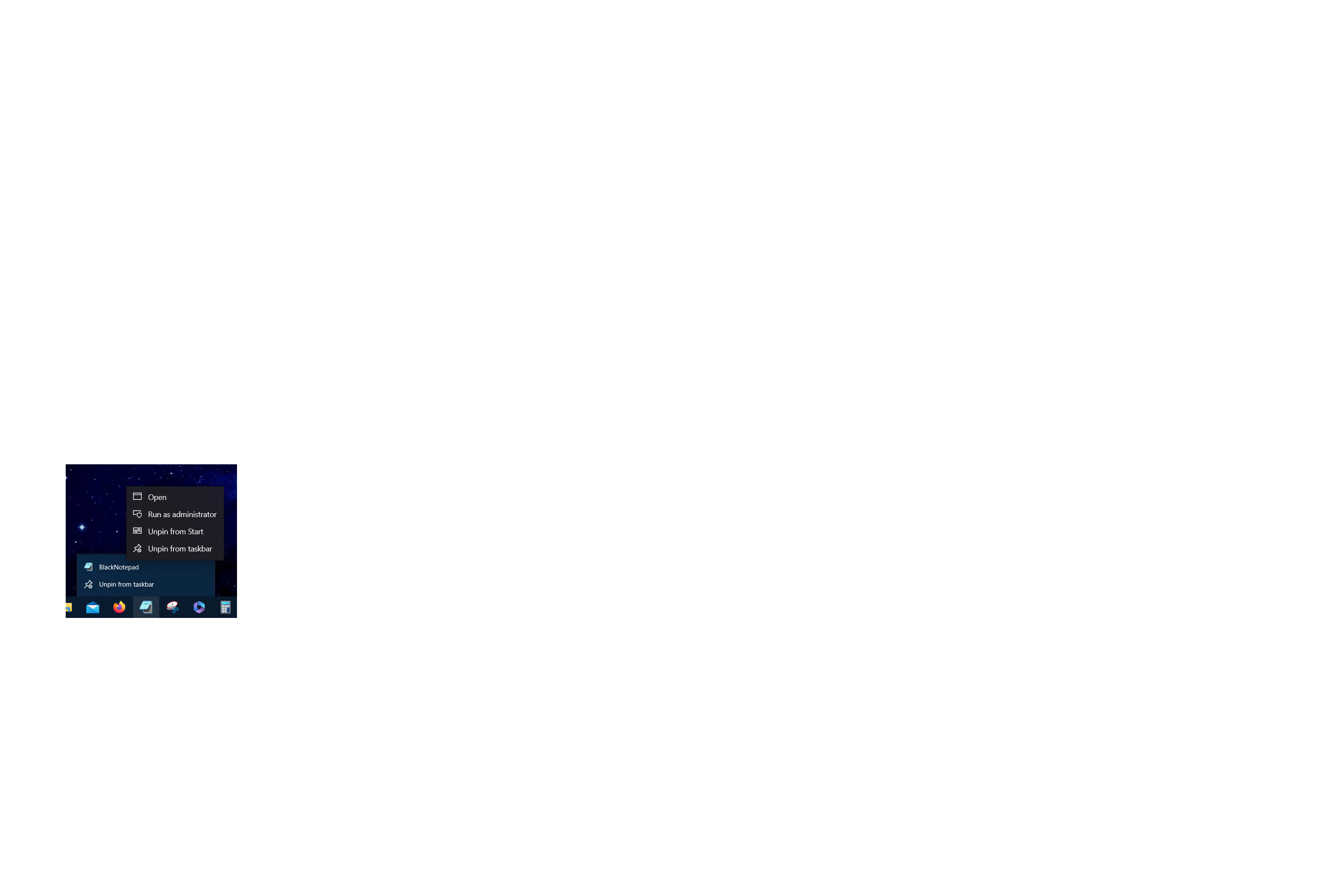

FullColor Skrevet lørdag kl 23:36 Forfatter Rapporter Del Skrevet lørdag kl 23:36 1 hour ago, mobile999 said: Høyreklikk "black notepad" i Task Manager og velg "Open file location". Nå vet du hvor den ligger. Det kommer ikke opp det valget heller. Jeg tok å fikset et bilde av det lagt ved. Lenke til kommentar

mobile999 Skrevet søndag kl 07:02 Rapporter Del Skrevet søndag kl 07:02 FullColor skrev (7 timer siden): Jeg tok å fikset et bilde av det lagt ved. Det er taskbar. Task Manager åpner du ved å trykke ctrl+shift+esc samtidig på tastaturet. Lenke til kommentar

FullColor Skrevet søndag kl 08:40 Forfatter Rapporter Del Skrevet søndag kl 08:40 2 hours ago, fredrik2 said: Öppna power shell och skriv Get-command blacknotepad Borde fungere hvis filen/programmet heter det. Men du kan också lasta ned visualstudiocode. Då får du svart backgrund, en väldigt mye bättre editor som också är rask att starta upp. Prøvde, men det ble ikke funnet. 1 hour ago, mobile999 said: Det er taskbar. Task Manager åpner du ved å trykke ctrl+shift+esc samtidig på tastaturet. Ja såklart, gikk litt i surr. Prøvde det også nå, men det funket heller ikke. Valg muligheten, "open file location", var "greyed out" og var derfor ike klikkbar. 26 minutes ago, Svein M said: Jeg har Windows 10. For å åpne en fil så kan jeg høyreklikke på den å velge "åpne i". Under der er det et valg at jeg kan søke i Microsoft Store. Etter da å ha startet programmet fra Microsoft Store en gang, så kommer programmet opp som et valg å "åpne i" neste gang. Windows har også i settings en plass der en velger default app å bruke for hver filtype. Jeg har brukt en del programmet Notepad++, som et alternativ til Notepad. Det er et Windows program en laster ned, det er ikke i Microsoft Store. https://notepad-plus-plus.org/ Jeg kom også over et annet alternativ nå, der er et program som heter Notepads App. Her er siden for det programmet: https://www.notepadsapp.com/ (programmet er i Microsoft Store) Prøvde også det nettopp, men programmet kom fortsatt ikke opp som et valg neste gang. Lenke til kommentar
